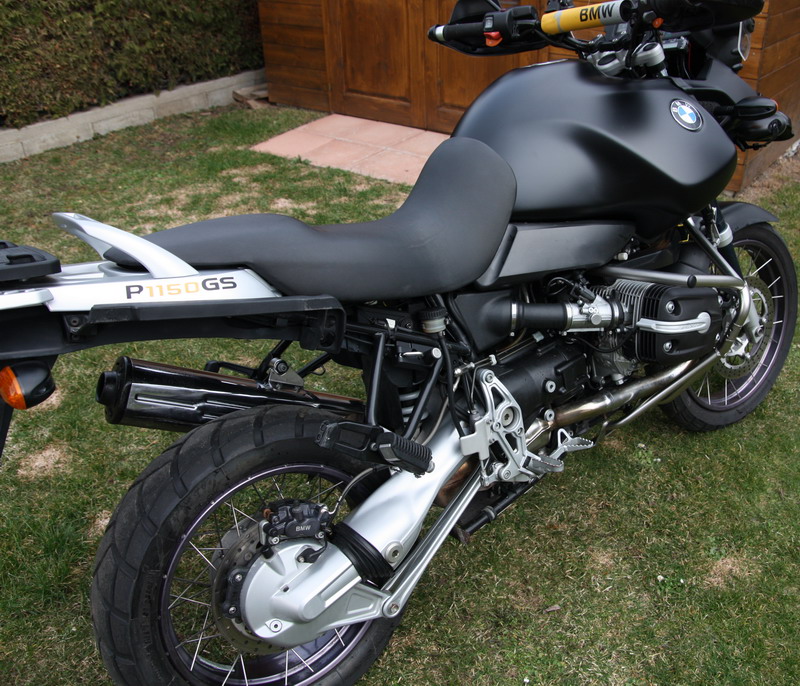

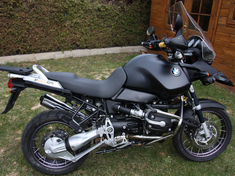

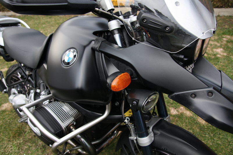

Jetzt ist es soweit:
Habe meine mattschwarze Schöne für ein schnelles Posing antreten lassen.
Ich hoffe man kann es gut erkennen.
Nebst Tank und Schnabel, habe ich auch die Zylinderkopfhauben schwarz lackiert. So ist es ein schön stimmiges Bild. Ob das Windschild auch noch scharz wird, muss ich noch überlegen.
Mir gefällt das Ergebnis sehr gut. Lediglich an der Haltbarkeit des im Moment schönen, gleichmäßigen Zustandes habe ich bereits jetzt so meine Zweifel...:cool:

Sieht einfach nur g..l aus. Sehr schön. Das Bike wirkt viel agiler, filigraner.
Auf deine Erfahrungen zwecks der Haltbarkeit warte ich - hab jetzt schon meine ADV vor dem geistigen Auge in mattschwarz:rolleyes::rolleyes::rolleyes:

Jetzt am Ende der Saison ist es nun soweit. Wie versprochen meine Erfahrung mit matter Lackierung der Maschine.
Aufgrund des miesen Wetters heuer (ich möchte ja fast bezweifeln ob wir überhaupt Sommer hatten), habe ich heuer nur rund 9000 KM auf die Q raufgefahren.
Trotzdem denke ich ist die Kilometeranzahl ist für eine Erkenntnis ausreichend.
Um es kurz zu machen: Die Lackierung sieht noch aus wie am ersten Tag. Auch dort wo an den Mulden des Tanks die eher rauen Textilien meiner Motorradhose reiben.
Auf Schutzpads habe ich verzichtet, da ich diese noch immer aufkleben kann wenn Scheuerstellen am Lack auftauchen sollten.
Fazit: Ich habe es bis jetzt nicht bereut die Maschine matt lackiert zu haben und erfreue mich immer noch an ihrer Optik.

schön und sauber gemacht, kompliment :p
jetzt fehlen nur noch kellermann blinker micro 1000, schwarz matt mit weissen gläsern ;)
ich hätt auch noch den heckträger gelackt, aber das ist geschmachssache :D

@GS Jupp: Mit diesem Gedanken spiele ich wirklich. Nett aussehen würde es allemal. Insbesondere ich diesen Winter (Gott sei dank) ohnehin nichts anderes zum Schrauben habe.
Ich trage mich noch mit dem Gedanken das Windschild vorne von Silber auf Mattschwarz um zu lackieren.
@Momber: Zum exakten Lack mach der Lackierer keine Angaben, da er sagt er musste ebenfalls experimentieren um einen gefälligen Farbauftrag hin zubringen.
Klarlack sind es jedoch zwei Schichten

Mensch die sieht ja echt super aus.
Wie ist es mit Fingerabdrücken? Hatte mal n Kollegen mit einem mattschwarzem Auto. Da konnte am dauernd irgendwelche Patschehände drauf sehen...

Danke, danke *freu*
Auf den Bildern in meinem Profil hat die Q noch den originalen Auspuff drauf. Jetzt fährt sie mit einer Remus-Anlage, genauso leise aber mit wesentlich schönerem Sound UND schwarzem Carbon-Auspuff.
Der passt ebenfalls wesentlich besser als der hochglänzende Chromauspuff.
Finger- oder Handabdrücke sieht man nur wenn mit fetten oder öligen Fingern herumgegrabscht wird darauf.
Mit trockenen Händen sieht man gar nichts.
Ist aber dann kein Problem. Ich nehme einfach einen Lappen, tauche ihn ordentlich in Benzin und wische den Tank oder die diversen Teile ab.
War heuer eine Woche auf Korsika mit offroad Etappen. Die Dicke sah gewaltig Dreckig und mit Schlamm vollgespritzt aus. Das passte dann erst so richtig für eine matte Enduro.:D
Nachdem der Dreck weg geschrubbt war, waren auch keinerlei Spuren (Kratzer oder blanke Flecken) irgendwo ersichtlich.

Der Lackierer ist ein "normaler" KFZ-Lackierer. Er hat seinen obligaten Lack der vorhanden ist verwendet. Nur über die exakte Farbnummer bzw. Mischung schweigt er. Er meint normal Schwarz ist es nicht, da es nicht zu den Kunststoffteilen passt. Der Farbton geht leicht ins Anthrazit. Die Embleme gehen runter mittels Heißluftfön. Diese wurden somit wiederverwendet
