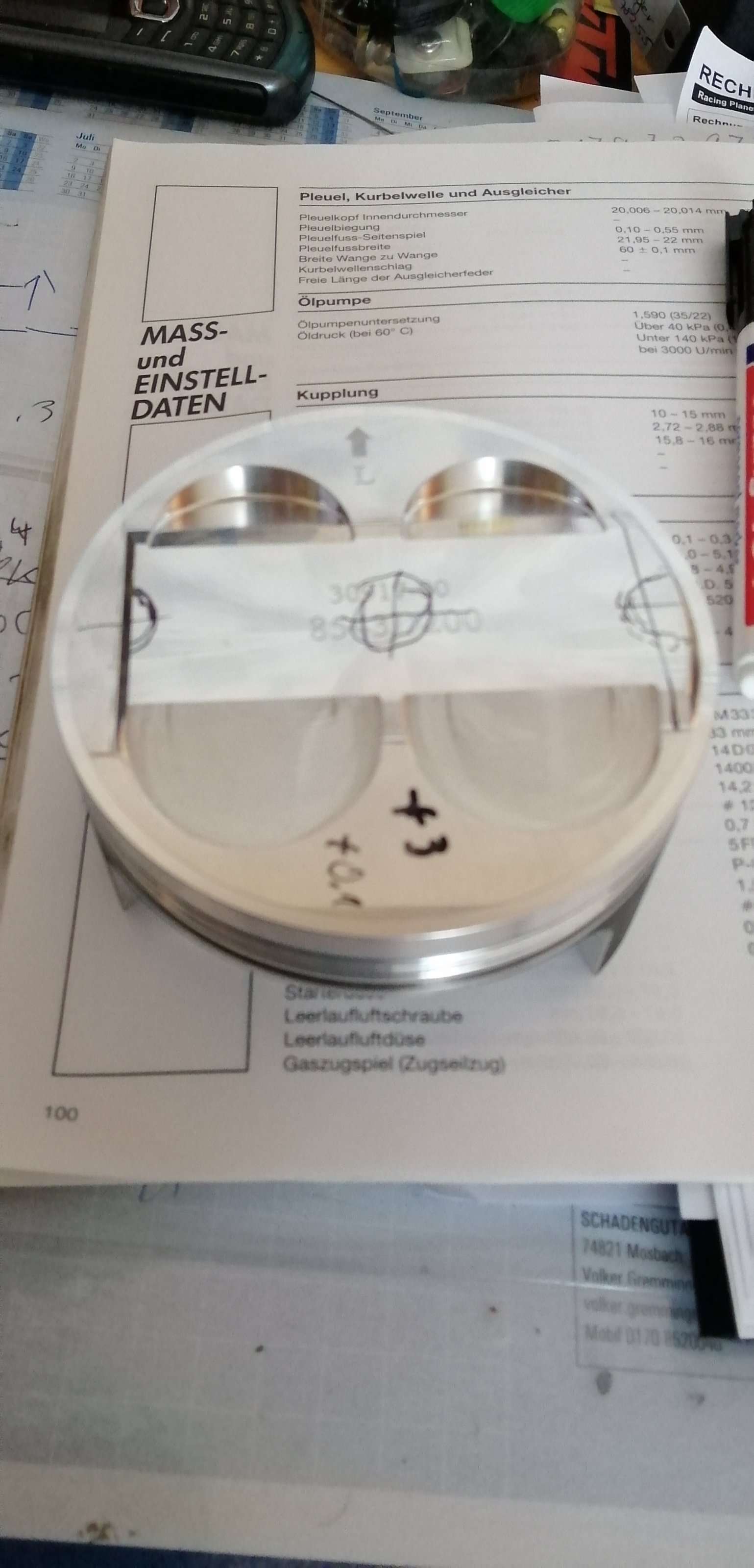

Hallo ich habe solche Sachen mehrfach schon an meiner 11 er auf der Rolle abgeprüft, die Ergebnisse sind bekannt.
Für meine Kunden entscheide ich zugunsten vom Geldbeutel was reinkommt, wenn das Ziel bekannt und der Umbaupreis festgelegt ist. Da ist etwas Vertrauen gefragt.
Ich kann natürlich einzelne Komponenten umbauen und jedesmal einen Prüfstandslauf machen, das kostet Zeit und damit Geld.
Im Rahmen der Hattech Auspufentwicklung hatte ich auch mal die Kurzen Rohre an der R1150 angebaut und auf der Rolle abgeprüft.
Es ist eben nicht so dass man sagen kann das RS Rohr ist besser an einer GS (Nocke.)
Es ist aber auch nicht so, dass man sagen kann das Rs Rohr ist schlecht, weil zusammen mit der schärferen S? Nocke verschiebt das Rohr den Leistungsbereich nach oben, und da ist dan ja mehr Leistung abzurufen.
Das Ziel muss festgelegt werden, dann kann man auch die Komponenten wählen die dahin gut sind.
Der Leistungskrümmer ist das einzige das ich aus dem Pack belassen würde. Das Geld für die 12 er Düsen hättest du in andere Leistungsbringend Sachen investieren können..
12 er Düsen habe ich auch 10 Stk liegen sogar von der S1000RR .
Vernünftig und bezahlbar sind 90 ..100 PS und 120 NM bei recht früh erhaltenem hohem 100.110 NM Drehmoment.
Machbar für mich sind 110 PS und 125 NM mit einer 1000 € Auspuffanlage, die auch einen KAT hat ( die lief dann 215 in der Begrenzer der Endantrieb war zu kurz)
damit man
erstens nicht angehalten wird und
2. jederzeit zur AU kann.
Alle Karten wird kein Tuner auf den Tisch legen. Ein Paket schnüren, das die Vorgaben einhält ist möglich, wenn die Bedingungen klar umrissen sind, nicht irgendwelche unnötig teuren Sachen sammeln und dann das optimieren wollen.
Dazu muss man mit dem Tuner sprechen, hier ein Umbau auf 3 Zündkerzen für WANK Kopf auf Wössner 101 mm Basis, 1150 er Zylinder auf 1100 er Motorgehäuse.
Da muss dann auch über die Verdichtung gesprochen werden, aber nicht stundenlang.
Gruß Klaus
