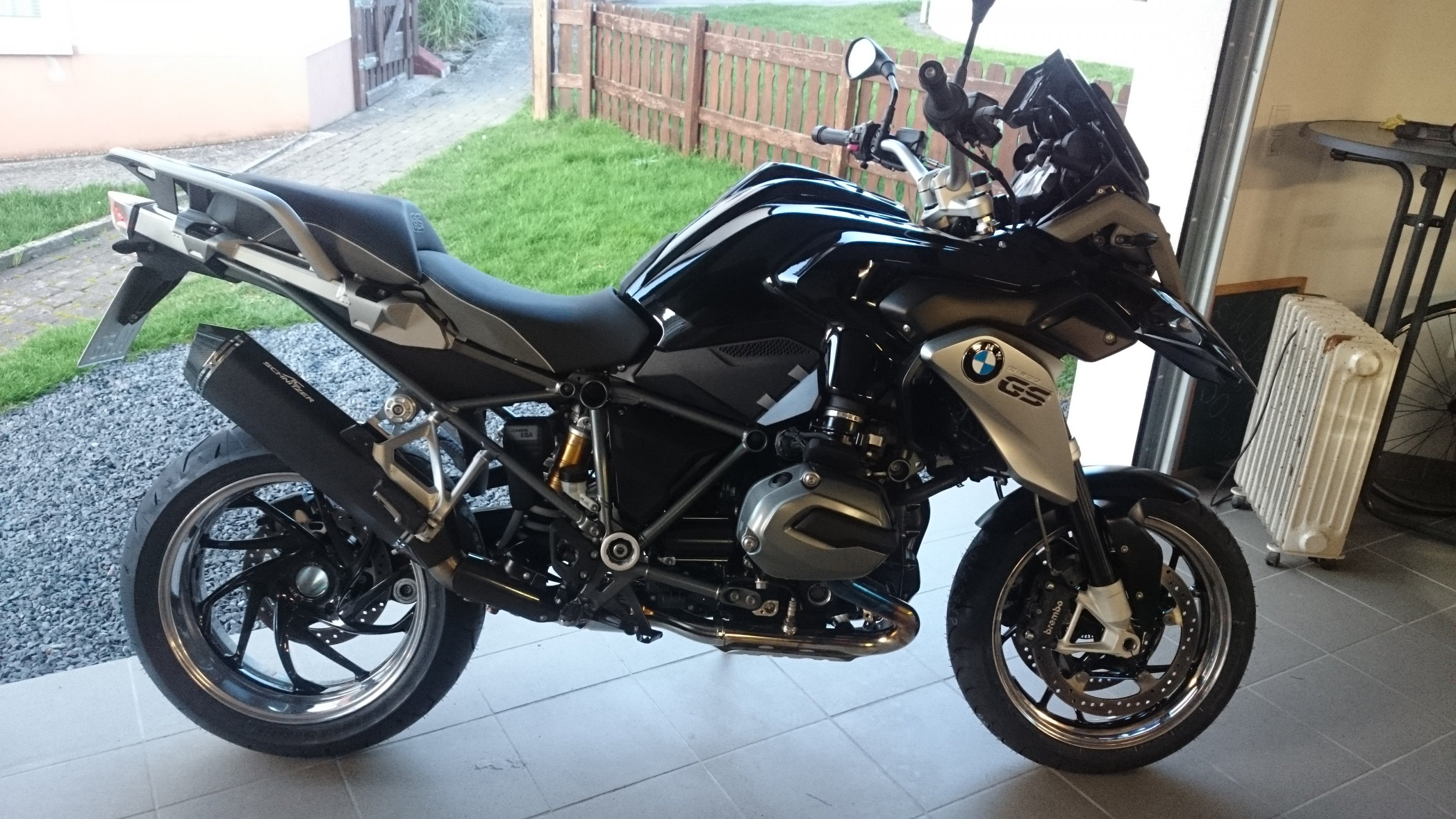

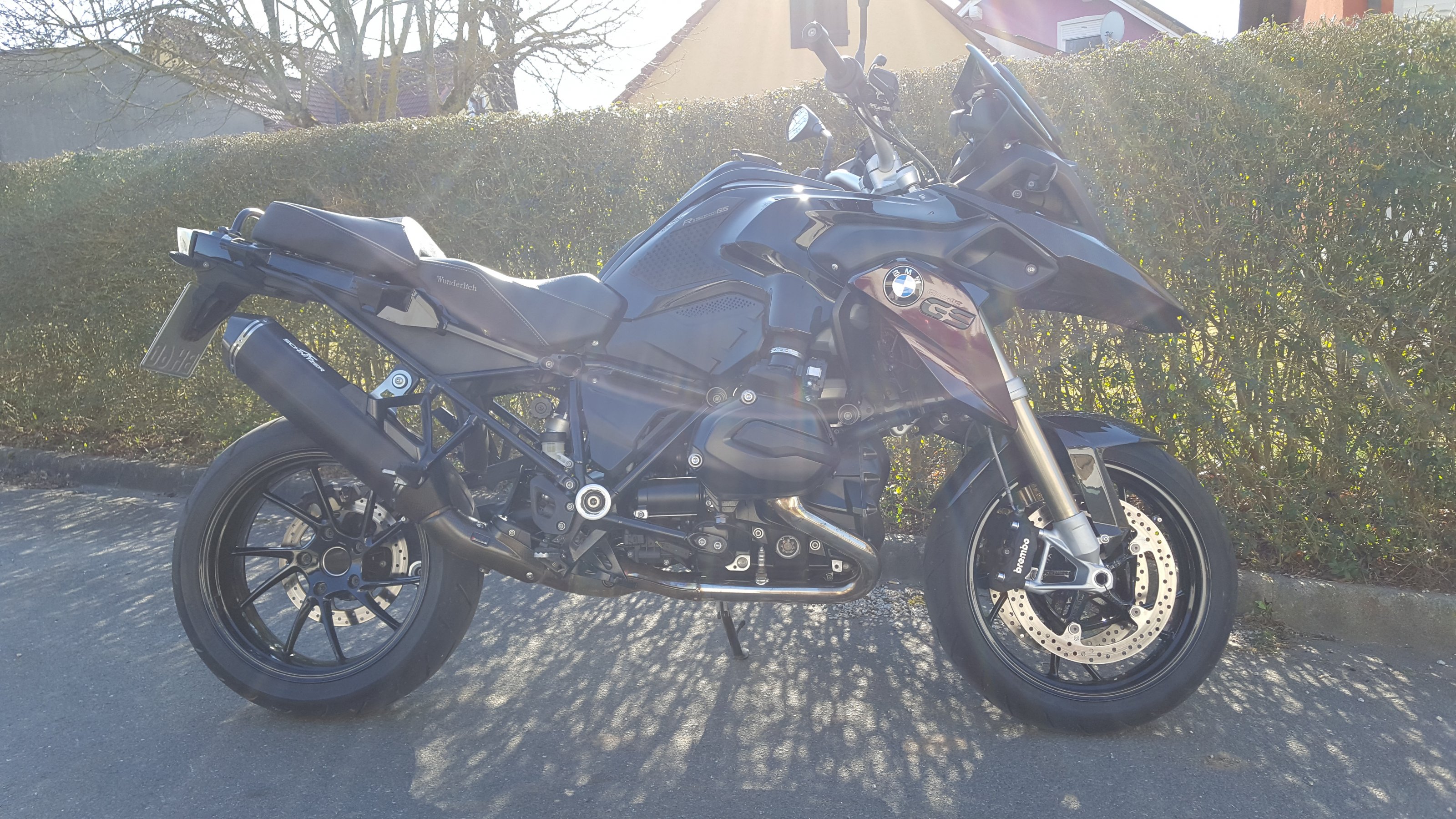

3,5 Zoll vorne, 5,5 Zoll hinten.
120/70 17 180/55 17
Conti Sport Attack 4
Ca 1200km
original Fahrwerk ohne ESA
Felgen und Schwinge von der RS
Ab morgen gehts für 8 Tage in den Südschwarzwald, meine alten Hausstrecken abfahren. Dann kann ich noch mehr berichten

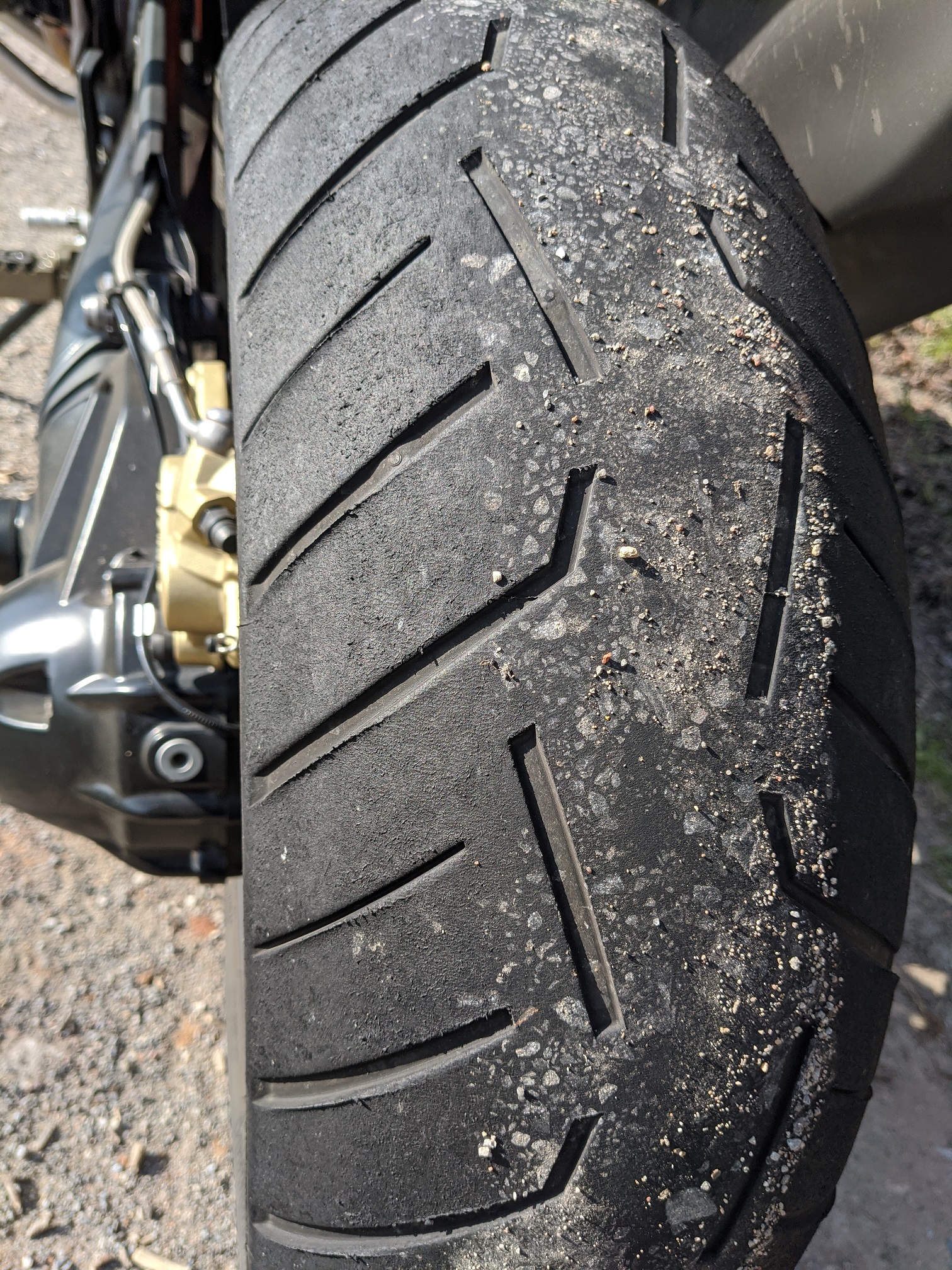

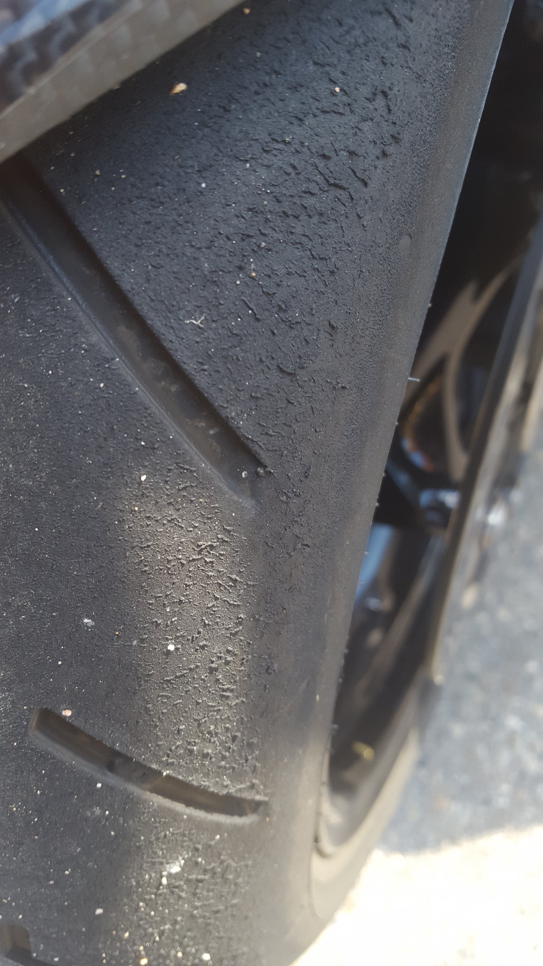

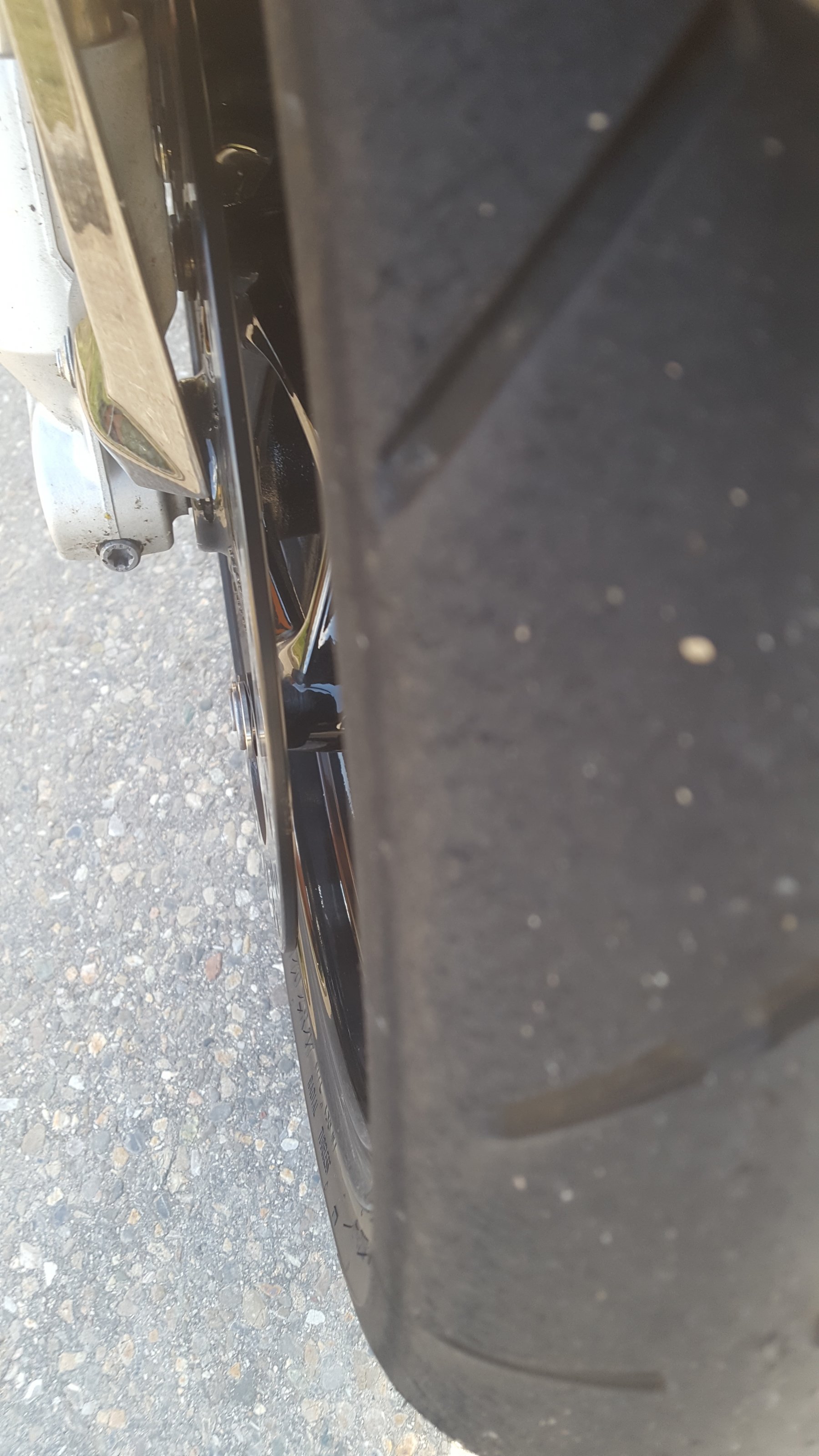

Also 4500 Km nun ist Er weg. Leider fehlt mir ab 3000 Km das Vertrauen in den Reifen, da Unarten beim Abwinkeln auftreten (komisches Kippverhalten). Mal sehen, wie sich der M9RR macht...
Reifendruck fahre ich 2,4 Vo und 2,6 Hi

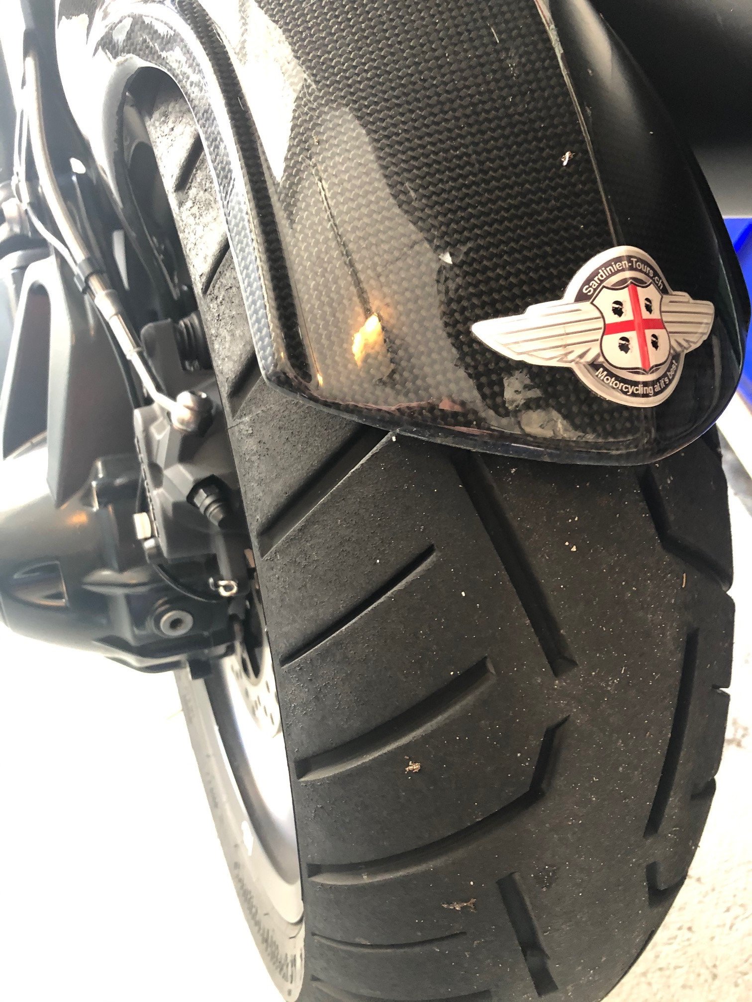

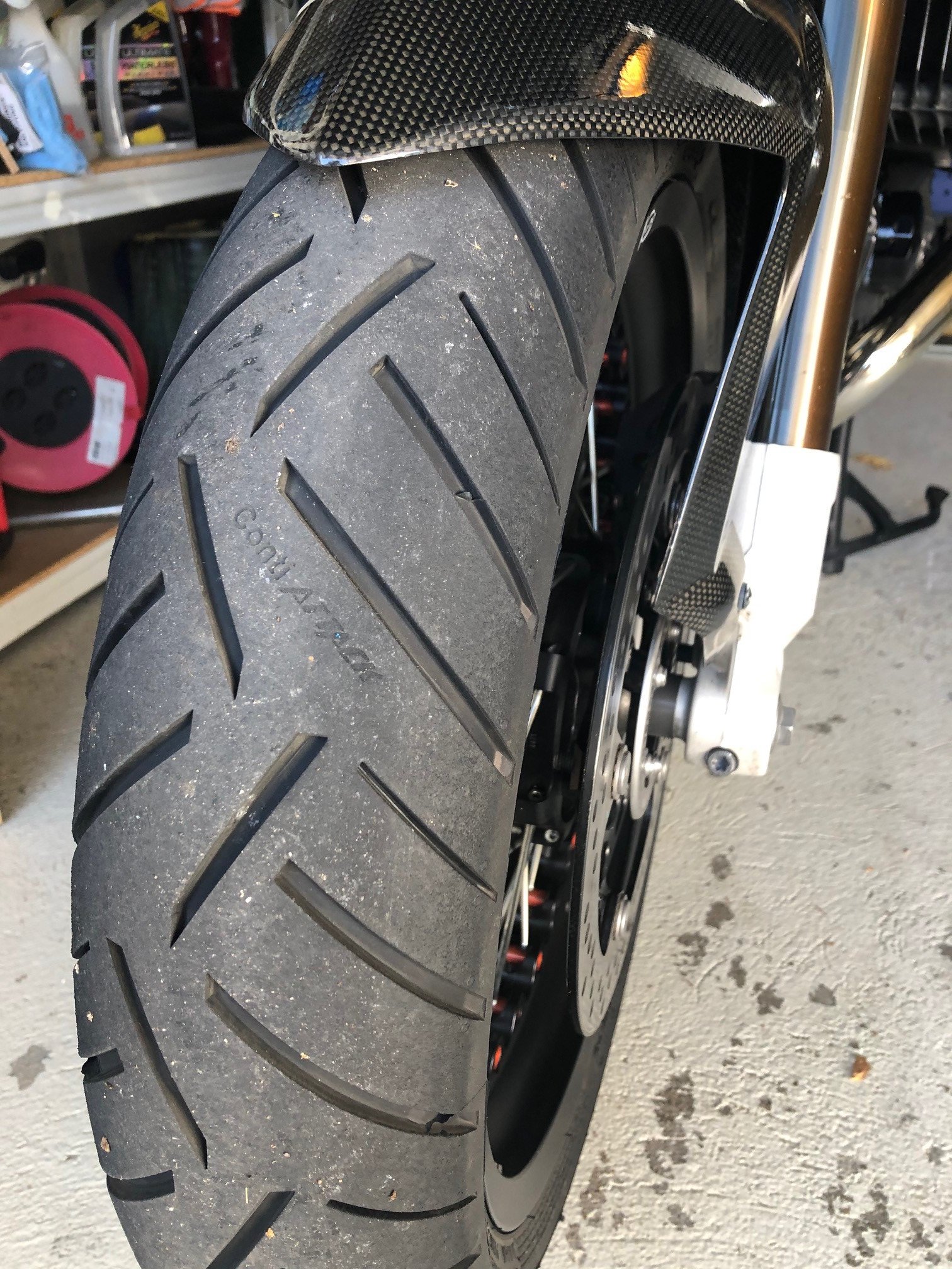

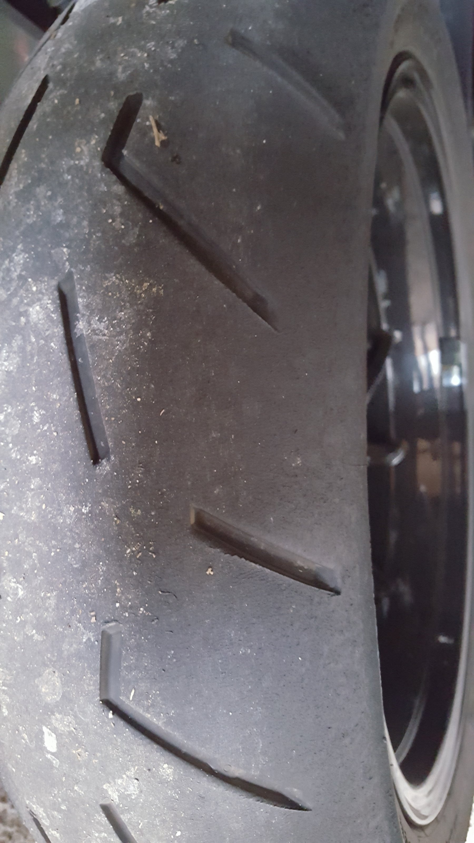

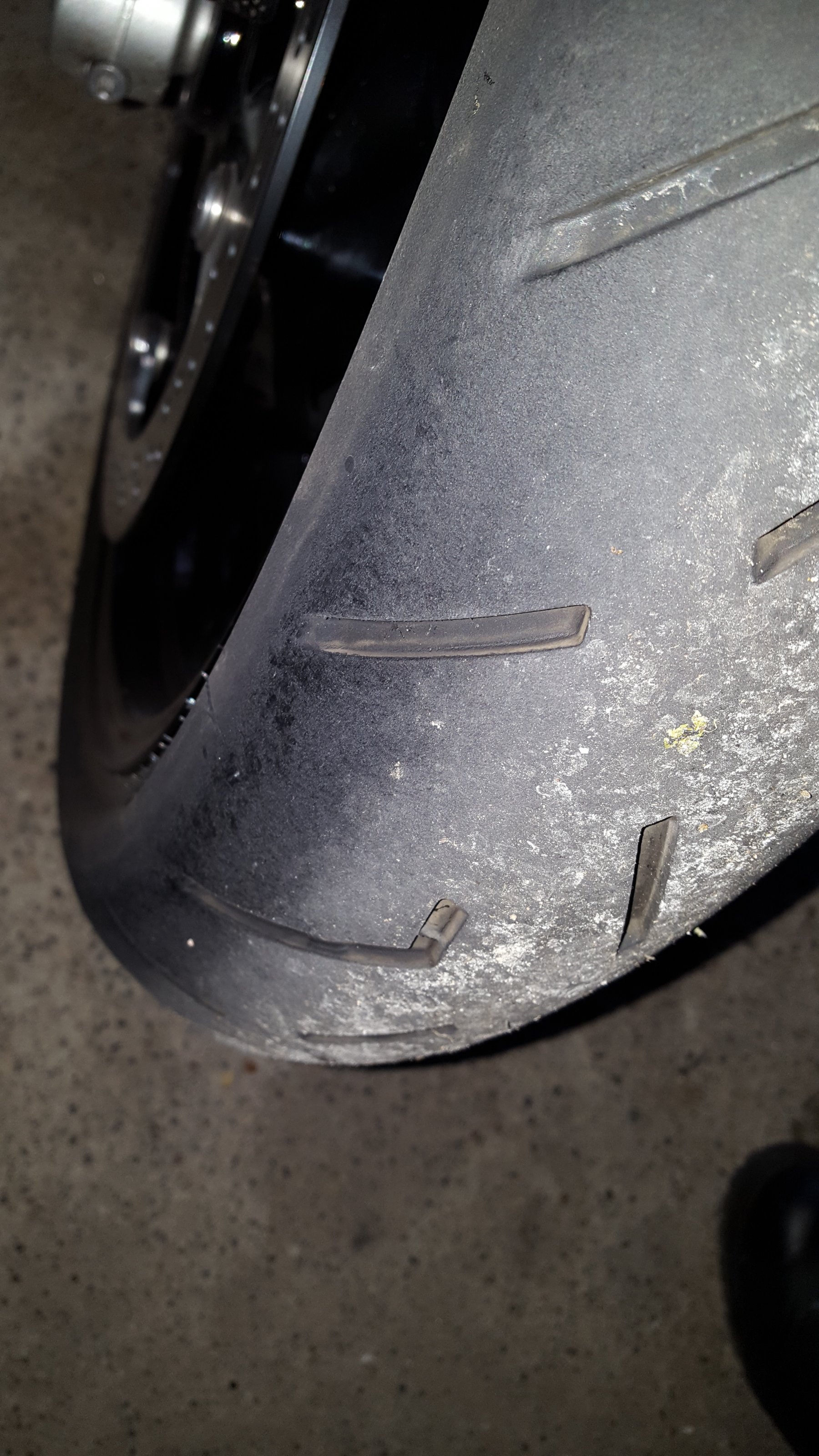

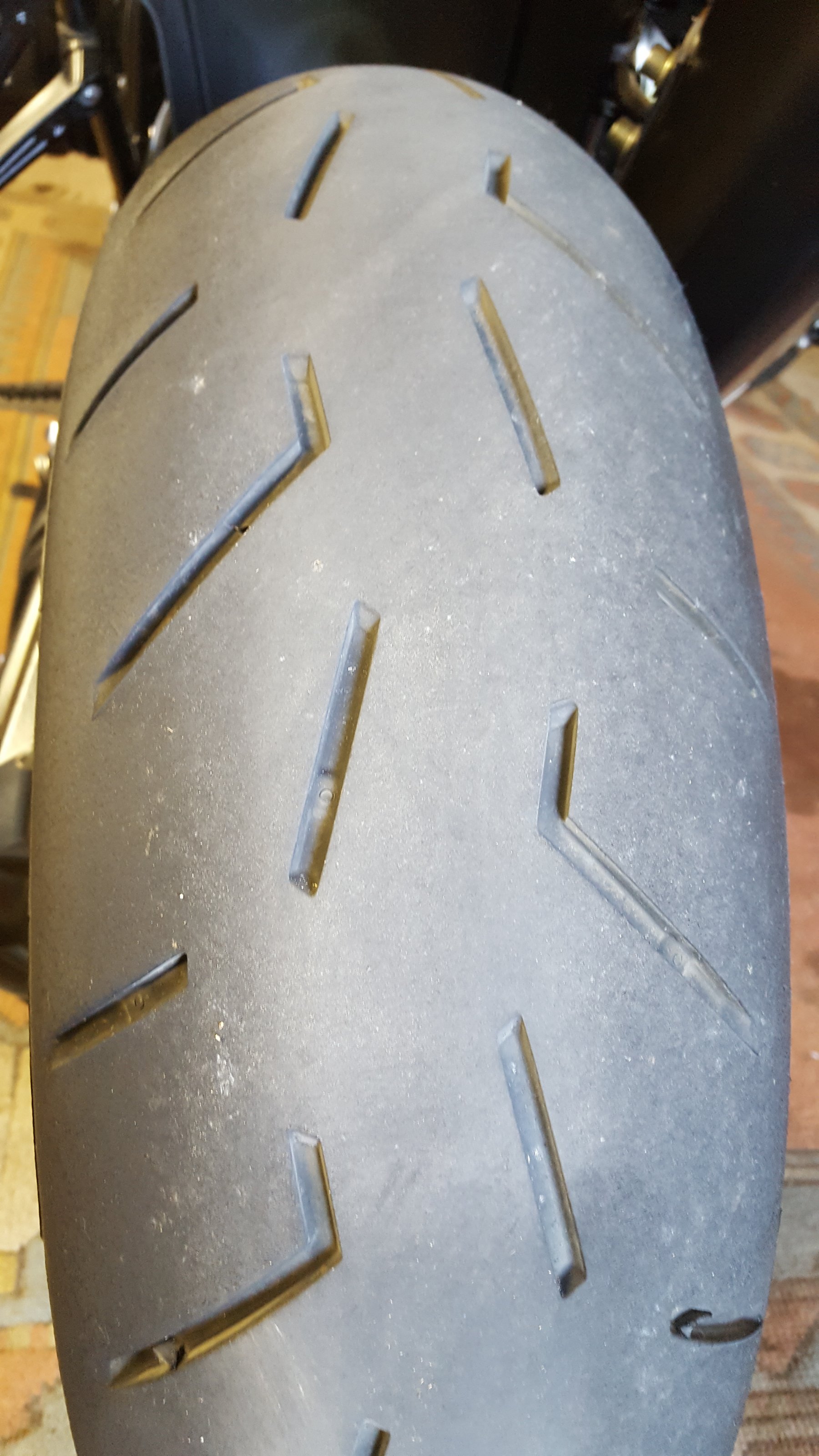

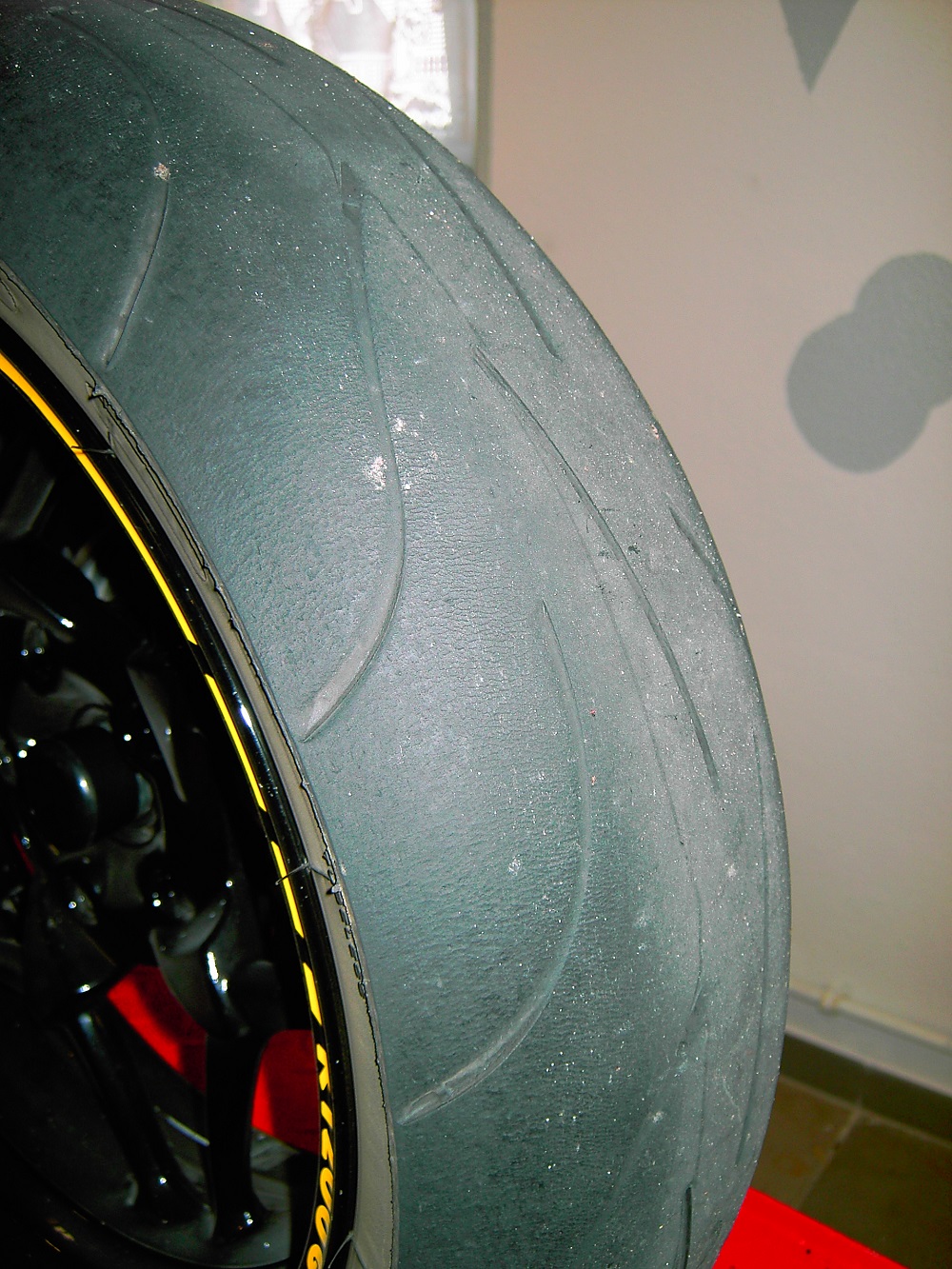

Hallo zusammen
Bei meiner 16er GS (original Fahrwerk mit Dynamic ESA auf Road oder Dynamic Härte normal einen Helm
Luftdruck 2.6 / 2.8 ) habe ich mich wieder für den Conti Road Attack 3 entschieden und wurde auch bei den 17 Zöllern nicht entteuscht.

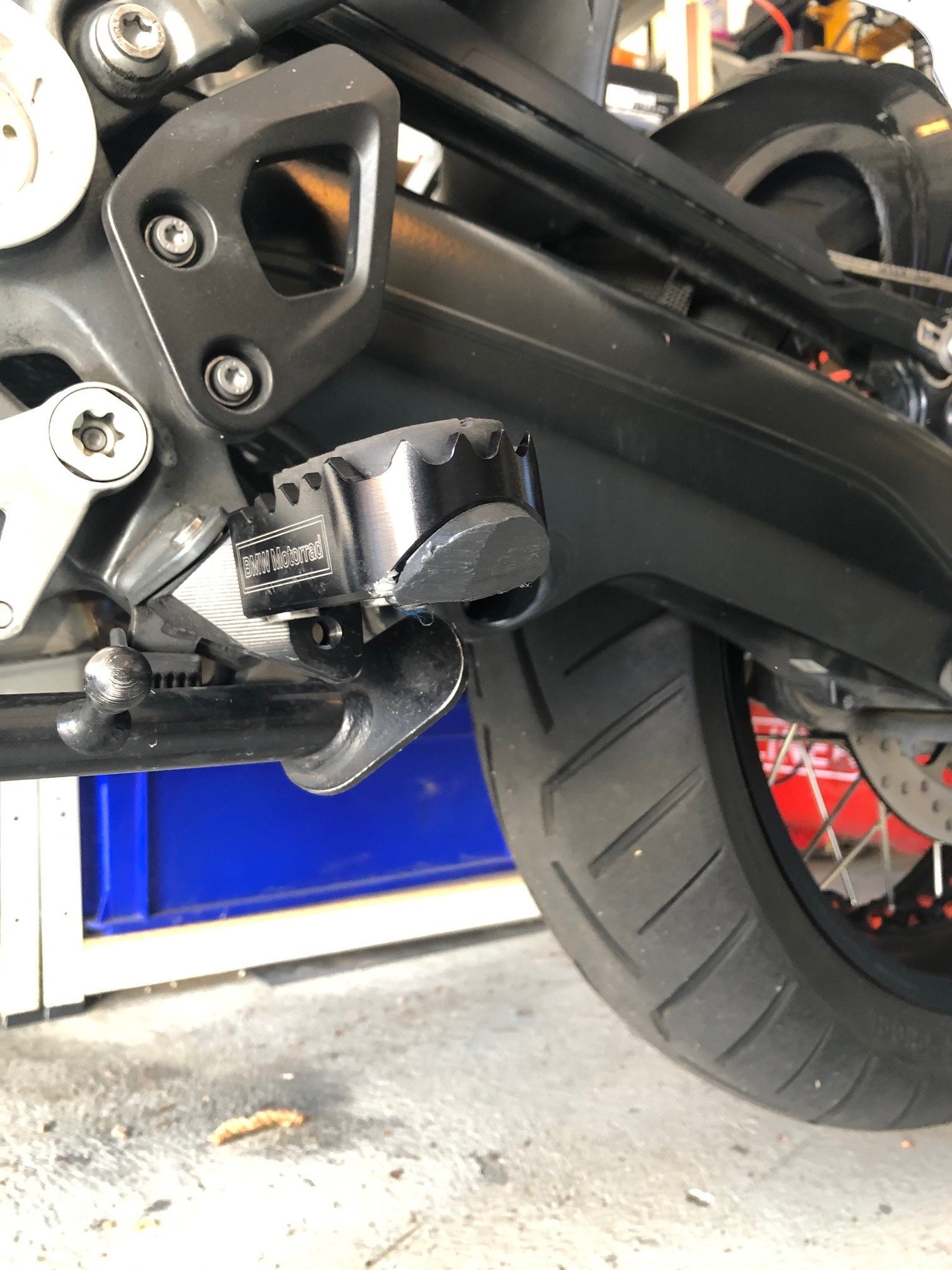

Sind nun etwa 1000 km drauf kleben super und hatte auch zu zweit volles Vertrauen. :super: Nur die Fussrasten mögen das nicht besonders. :o Auch bei Regen haben sie keine Blösse gezeigt bin allerdings auch normal unterwegs gewesen.
Für die Schweizer Kollegen, die Kineos 3.5 x 17 / 5.5 x 17sind eingetragen.
Gruss Andy
