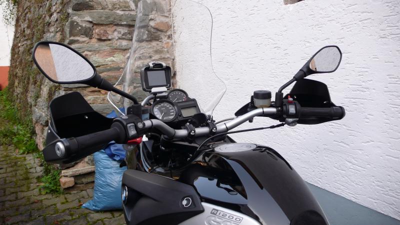

Hallo Andreas
Da bin ich ja froh das ich eine andere Lösung vorgezogen habe. Ich hatte aber trotzdem das gefummel mit den Kabeln. Meine TomTom Sitz an der selben Stellen nur mit einem anderen Halter.
Gruß Peter

Das sieht gut aus. Woher ist der Halter? Hast den einfach oben an den Bügel geschraubt?
Peter R12GS
Peter R12GS
16.09.2007
904
Im vorderen Taunus
R1200 GS LC
Hi
Das ist der Multipod Halter vom Wundermilch. Wird einfach auf die Platte hinten geschraubt und man kann ihn nach allen Seiten Bewegen und nach beliben einstellen.
Gruß Peter

Hi Peter,
ich habe mir auch den Multipod zugelegt, mit welcher Befestigungsklemme hast du ihn auf der Platte montiert?
Ich nutze die Wunderlich-Schelle für die Querstrebe hinter dem Tacho, habs aber noch nicht montiert...

Hi
Gruß Peter
Hi Peter, musst Du nicht ein Loch bohren, um den WL-Halter dort zu fixieren?
Gruss,
Thomas

Hallo
Ich weiß das garnicht mehr so genau. War da kein Loch? Bevor ich was falsches Sage schauh ich erst noch mal. Ich sag dann Bescheid.
Gruß Peter

Hallo Peter!
Okay, da bin ich ja mal gespannt...
Aber im Bereich zwischen Tacho und Scheibe läßt sich der Pod wirklich viel unauffälliger verstauen, als direkt am Lenker.

Guten Abend
So ich habe gerade mal nach geschaut. Ich habe wohl dort ein Loch gebohrt. oh Schande! Aber das macht ja auch nix, der Platz ist perfekt. Der TomTom bekommt kaum Regen ab, ich sehe alles. Also ich bin mit der Position sehr zufrieden. ich fahre so nun schon 5 Jahre. Mit den Pins hat Andreas recht. Ab und zu mit WD40 oder ähnliches betupfen. Dann passiert Normalerweise nix.
