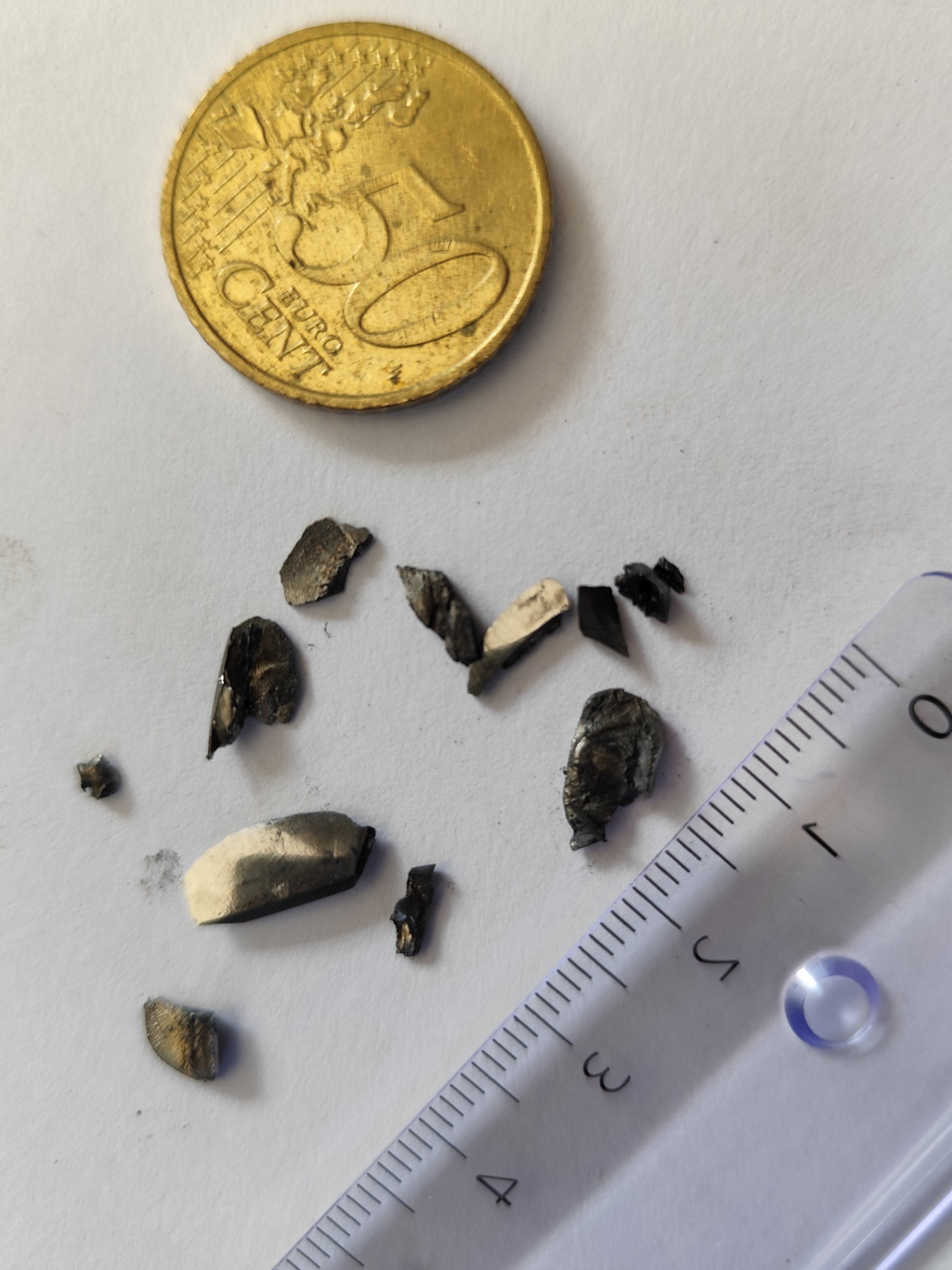

Hallo miteinander,
habe heute bei meiner gs1150er die Flüssigkeiten gewechselt. Dabei kamen mir aus dem Hinterachsgetriebe mehrere Späne entgegen. Teilweise hingen die auch noch am Magneten. Meine Gute hat jetzt 45tkm und ich weiß nicht, ob das "normaler" Verschleiß ist, oder ob mir die Karre morgen stehen bleibt und ich da schnellstmöglich aktiv werden sollte.

Das sind keine Späne mehr :eekek: sondern Stücke. Dein HAG hat Zahnausfall. Ob das HAG deiner 11er passt weiß ich nicht... evtl. anders übersetzt und keine Bohrung für den ABS - Sensor. Gebrauchte HAG für die 1150er gibt's einige bei eBay. Alternativ den " Bonner" hier im Forum Anfragen. Sind das Stücke vom Lager oder abgebrochene Zahnflanken?

Wenn diese Brocken tatsächlich am Magneten haften, also stählern sind, kann ich fast nicht glauben, daß das bisher unbemerkt und folgenlos abgegangen ist.
Stell das Moped mal auf den Haupständer und dreh das Hi-Rad im Leerlauf von Hand langsam durch.
NiGS zu hören o. fühlen?!
Handlungsbedarf?
Halte ich für dringend...

Also ich habe Vale's HAG erhalten im Tausch gegen mein neu gelagertes.
Beim Aufmachen kamen schon kleine Brocken mit! So eines hatte ich noch nicht.
Am Kegelrad der Eingangsseite waren mehre Zähnstücke ausgebrochen und lustig die kleinen und größeren Abriebteile im Ölumlauf. Dadaurch sind natürlich alle Lager verschlissen. Das große Radlager seltsamerweise weniger als das kleine Radlager auf dem Tellerrad.

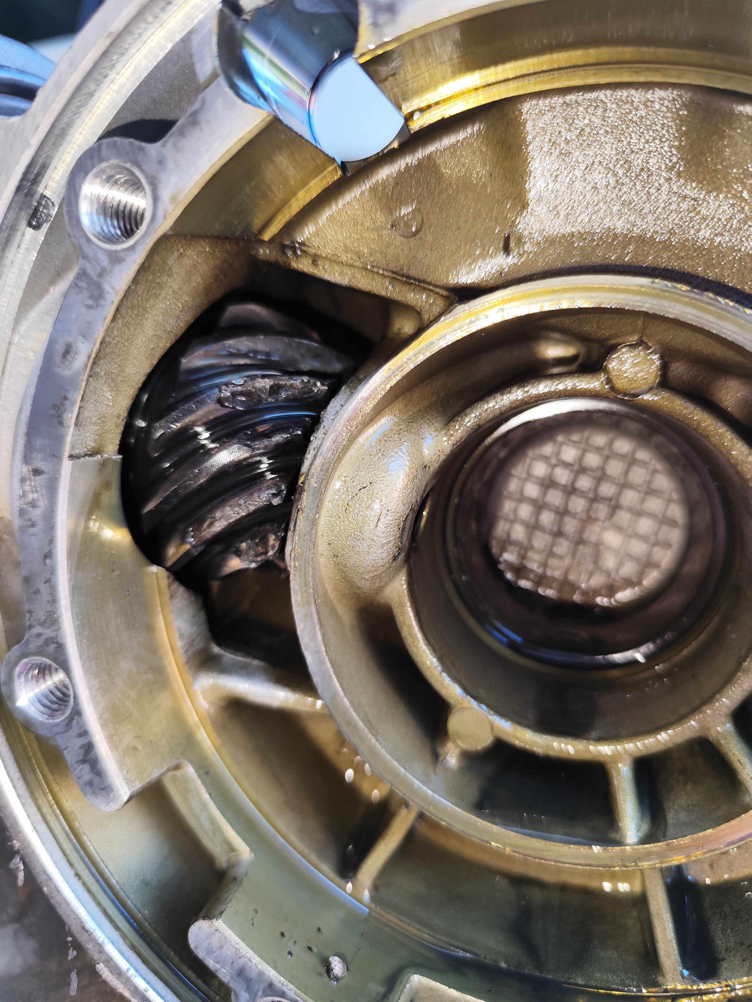

Wen es noch interessiert woher die Zähne aus dem ersten Post stammten. Schau hier:

Danke viel Spass auf der Fahrt. Ja Da zahlt man Lehrgeld, wenn es nicht gleich beim ersten Abrieb auseinander kommt, wobei die Kegel Tellerräder eigentlich nie so schlimm verschleißen wie Deines
Ist das Zahnflanken Spiel zu groß und zusätzlich die Lager hin, schert das Große die kleinen Zähne ab, weil sie auf den Zahnkopf kommen unter Last, nicht mehr in die Fläche. Da steht dann 1/8 Zahn auf Zahn..Der Abrieb gibt dann der Sache den Finalen Verschleiß aller bewegten Teile.

Diese Fälle hatte ich schon zigmal. Liegt oft daran, wenn das AX-Lager sich auflöst und das Kegelrad sich axial verschiebt.
