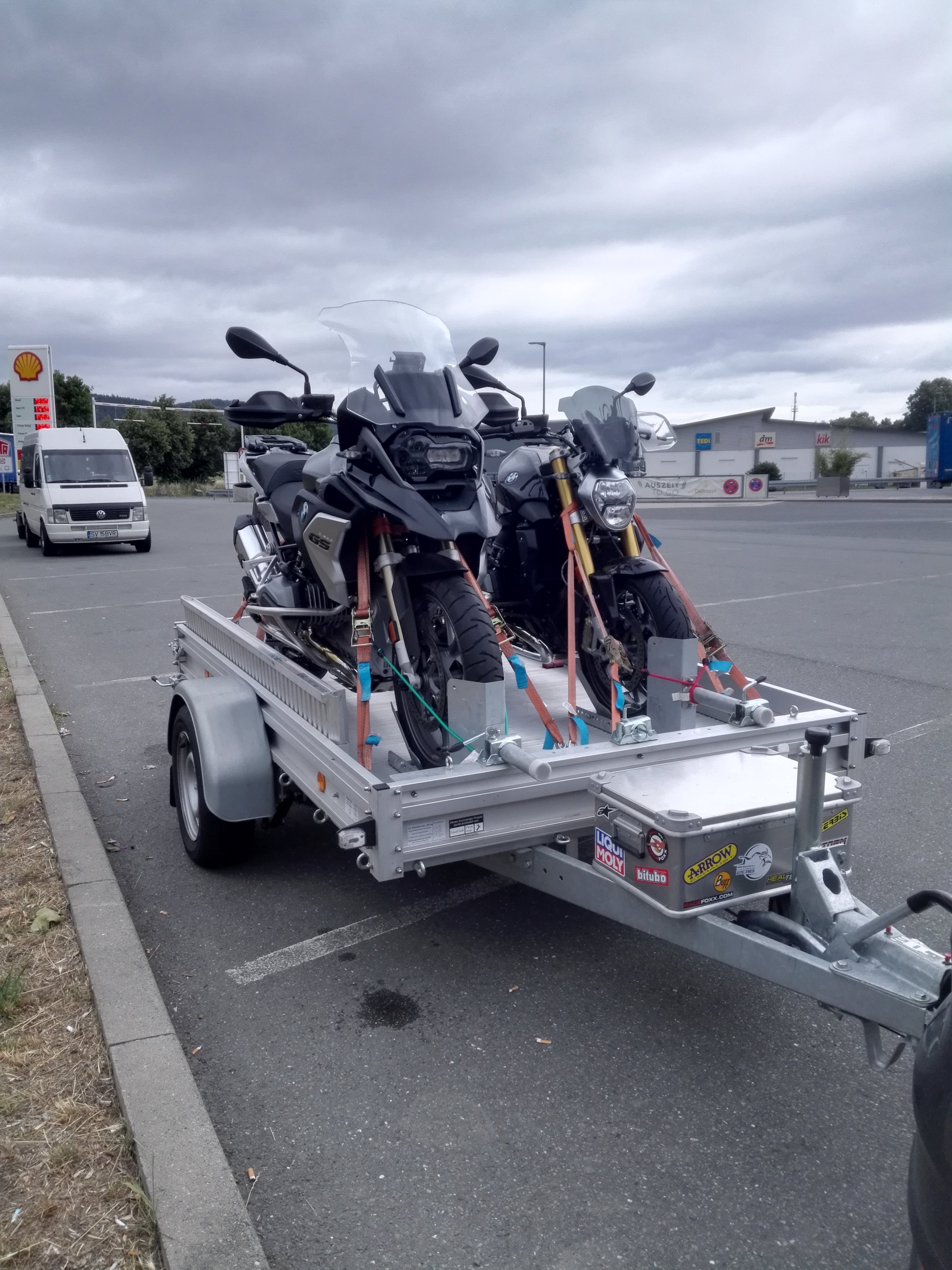

hat schon mal jemand mit einem Kippanhänger Bike´s längere Strecken transportiert?
Ist der Auffahrwinkel z.B. beim Neptun N15-380 zu steil um
a) sauber raufzuzuckeln und vor allem
b) das Moped in eine Motor-Vorderradwippe zu stellen und dann bis zum Abspannen alleine stehen zu lassen?
Habe da irgendwie etwas Angst, das das Moped bei Kippstellung zurückrollen könnte aus der Halterung heraus.

Ein Motorrad auf die gekippte Plattform zu fahren halte ich für gewagt. Warum nicht einfach eine Rampe ranlegen?

Vermutlich Bequemlichkeit. Suche halt eine Lösung um schnell mal 1 oder 2 Bikes alleine zu verladen. Rampe und Tief oder Hochlader hatte ich schon, da bin ich nicht die schmale Rampe raufgefahren sondern nutzte eine Seilwinde. Jetzt müssen halt zwei Boxer verladen werden.
Bin mir eben nicht sicher, ob mit so einem Brummer wie der GS auf der schiefene Ebene das klappt. Der Kippanhänger hätte den Vorteil auch mal Auto´s damit in den Urlaub mitnehmen zu können und er bietet eine Überfahrrampe.
Der bisher bevorzugte Absenkhänger von Humbaur ist leider vom Platz her etwas begrenzt, nur 3,10 Meter mal 1,75m.

Ich bin nur 1,70 m groß und auch kein Schwergewicht und fahre beide Boxer (nacheinander!) im 1. Gang mit schleifender Kupplung über eine angelegte Rampe (während ich daneben laufe) auf den Anhänger hoch. Das schafft man.
Beim Runterrollen sollte (je nach Rampenbreite) jemand darauf achten, dass man nicht seitlich von der Rampe abkommt. Das sehe ich als größere Gefahr an.

Ich hatte mir auch einige Kipp- und Absenk-Anhänger angeschaut.
Bei einfacheren Kipp-Anhängern war meist das zweite Bike (aufladen) das Problem, die Absenk-Anhänger (für 2 Bikes, gebremst 100km/h) waren mir für die seltene Nutzung einfach zu teuer.

Genau, das ist das Problem. Habe jahrelang einen Fitzel Kippanhänger besessen. Das erste Mopped ist kein Problem: rauffahren und langsam kippen lassen, verzurren, fertig. Das zweite Motorrad muus nun aber irgendwie auf die schon gekippte Fläche gefahren werden. Bei den Kippanhängern sind dafür dann die Rampen aber zu kurz. Ich habe dann beide Rampen hintereinander gelegt und einen Holzblock untergelegt.
Das ganze war mir auf Dauer zu aufwendig. Ich habe jetzt einen Tieflader ohne Kippfunktion. Ist für mehr als ein Mopped einfach praktischer.

Nicht diese durch Gewichtsverlagerung kippenden Hänger, schon ne vernünftige Lösung mit Kurbel, welche die Ladefläche in jeder Kippstellung fixiert ist angedacht, deshalb als Beispiel der Neptun N15-380. Der hat ne Kurbel.
Käme niemals auf die Idee, auf so eine Kinderschaukel zwei Motorräder zu laden....

Ich fahre auf den gekippten Hänger, mach dass Mopped mit eingelegten Gang aus, ziehe meinen Kabelbinder aus der rechten Arschtasche und fixiere damit die Vorderradbremse.

leider sind die Stema alle zu schmal.
Die zwei Boxer brauchen bei Versatz ca 1,75 Meter Breite. Der Hänger soll eine Plane haben, deshalb können links und rechts die Zylinder nicht über die Bordwand rausragen.

  • Ladefläche in Kippstellung
  • erstes Bike rauffahren in die Motorradwippe
  • zweites Bike rauffahren in die Motorradwippe
  • Ladefläche wieder absenken in die Gerade
  • erste Bike verzurrren
  • zweites Biker verzurren
  • erstes Ladebier trinken
  • zweites Ladebier trinken
ich tät hier : Mit 2 Gurten vorn sichern und dann weiter
wiederum vorn abspannen , dann
Grüße, Cowy
