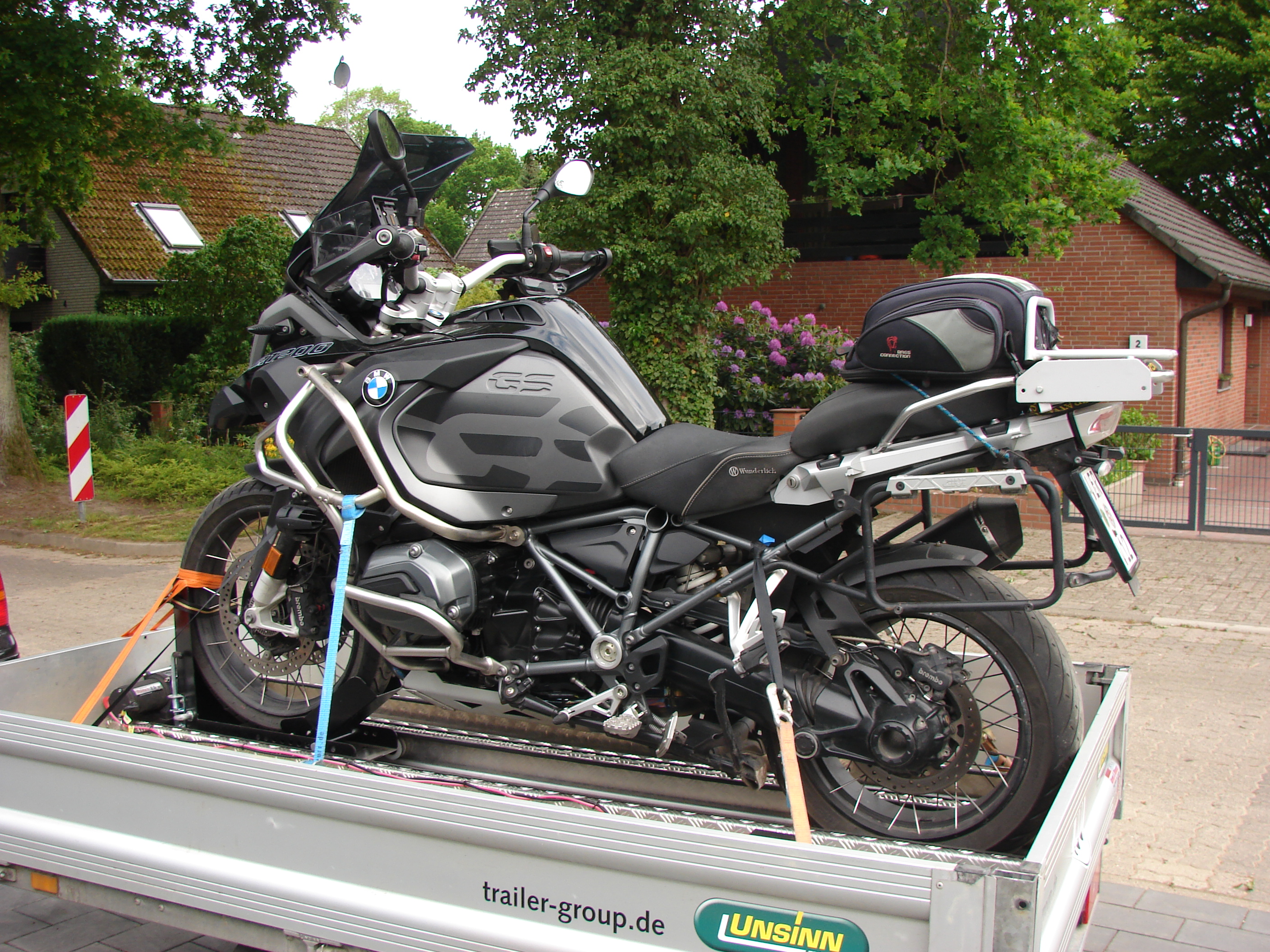

Aber vielleicht kann ich helfen. Ich habe einen Kipper von Unsinn. Die Ladefläche ist knapp 60 cm hoch. Ich hatte vor ein paar Jahren die GS zweimal auf dem Anhänger, aber es ist schon eine Herausforderung, selbst man Hilfe wie ich seinerzeit von meiner wbSvA hat. Ich habe mir deshalb eine spezielle Auffahrrampe mit elektrischer Winde gekauft, damit ist alles gar kein Problem.

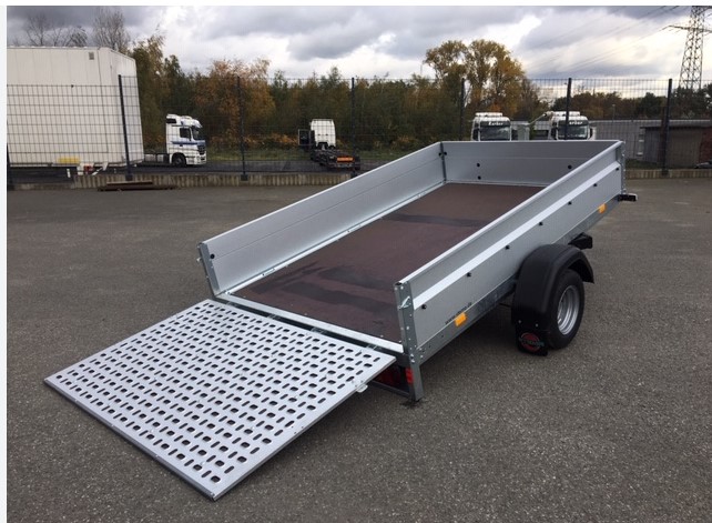

Ich habe mir einen Stema MUT bestellt. Mit Kippdämpfer und Teleskopkurbel. Du fährst das Motorrad rauf bei max 11% Steigung. Durch die Kippdämpfer geht der Hänger in die Ausgangsstellung. Ich bin mir aber nicht sicher wie das Abladen funktioniert. Wenn Du das Motorrad aus der Wippe holst kippt der Hänger wieder nach oben, und die Rampe wird über die Erde geschoben. Ich bin mir halt nicht sicher ob es funktioniert. Man könnte auch mit der Handkubel arbeiten, und den Hänger in Schrägstellung nach oben bringen, hier bin ich wiederum nicht sicher ob die Radwippe das Motorrad hält. (Bei eingelegtem Gang.) Viele Fragen... :-)

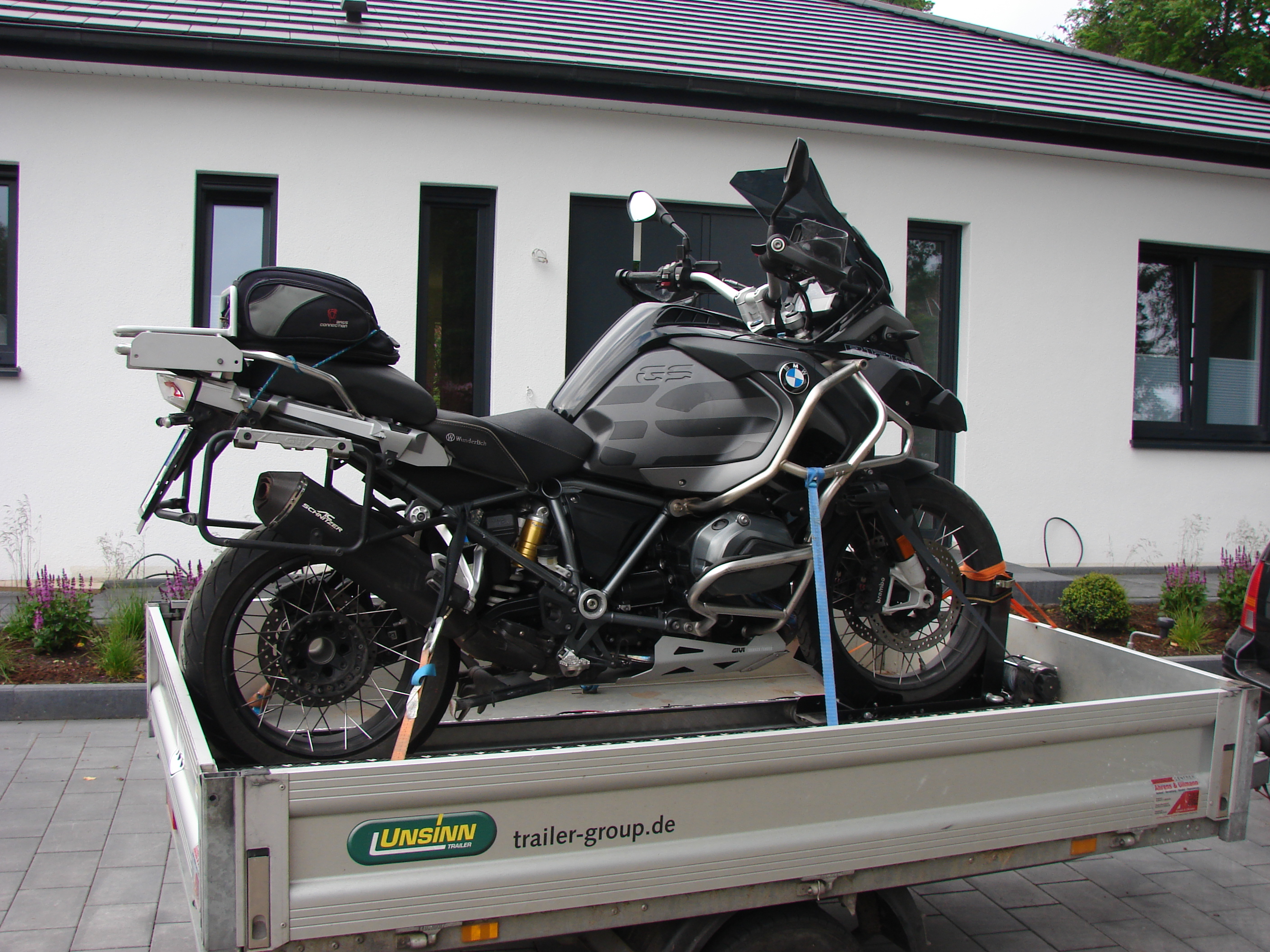

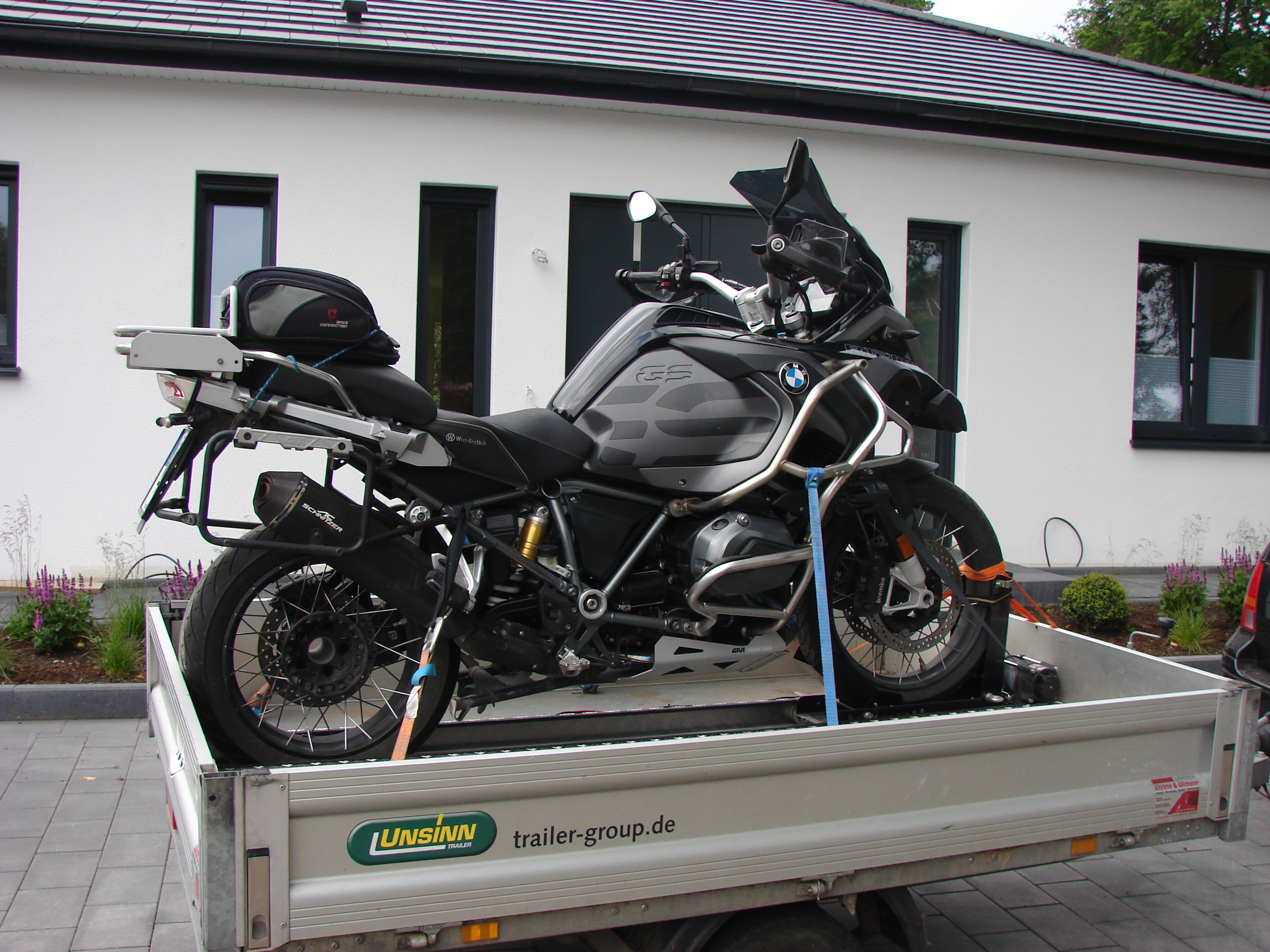

Das ist eine Spezialmaßanfertigung, die Telefonnummer des Bauers kann ich per PN senden, er weiß Bescheid. Das Vorderrad wird in einen Rollwagen geschoben, der mit der Winde hochgezogen wird. Das geht super einfach und gefahrlos.
Ich habe vor sechs Jahren etwa 900,-- Euro bezahlt.
Ein weiteres Foto füge ich bei.
