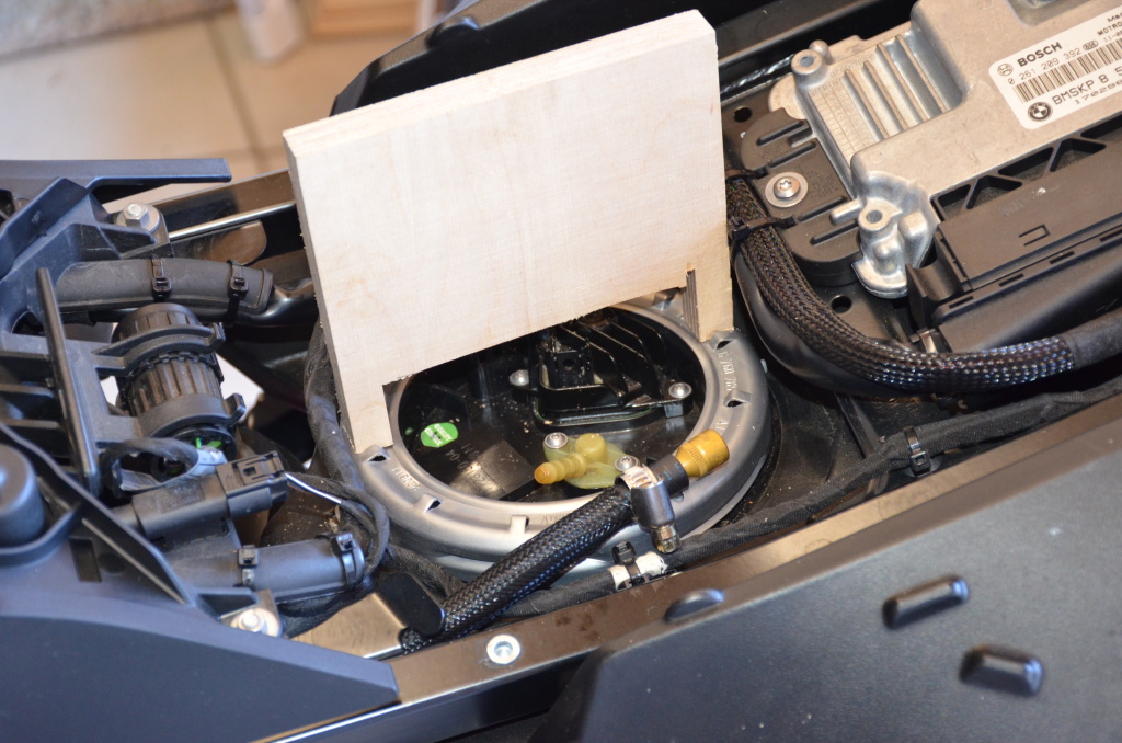

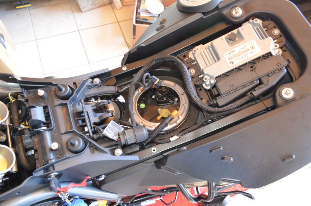

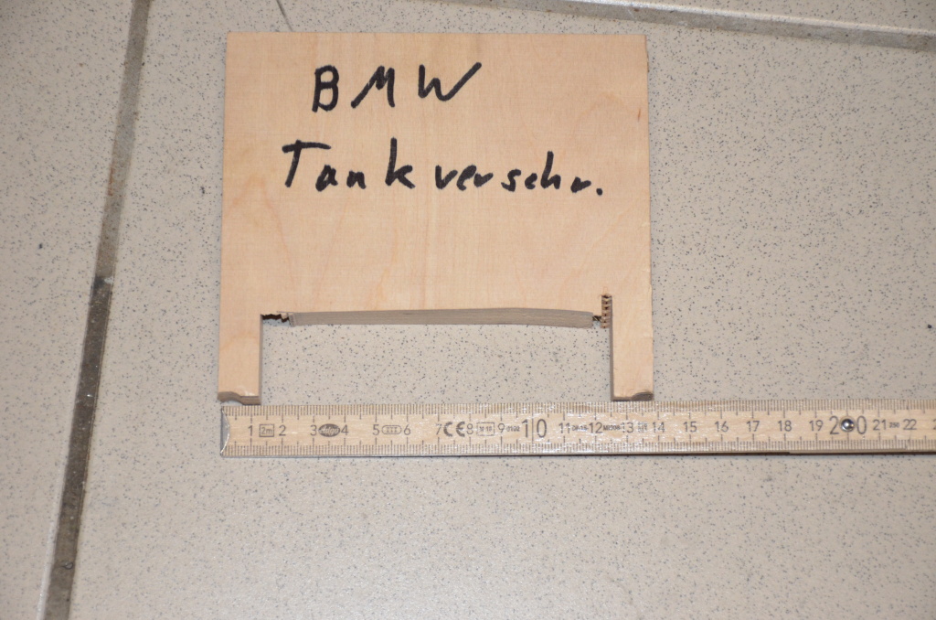

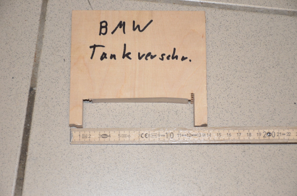

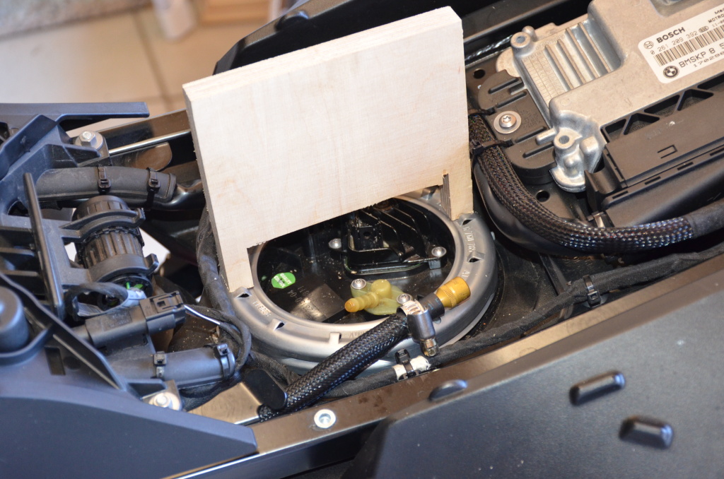

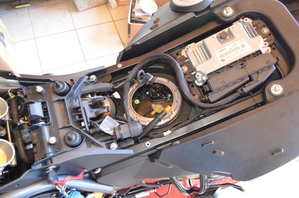

Hallo zusammen,
um die Überwurfmutter am Tank zu öffnen und die Benzinpumpe und den Füllstandsgeber auszubauen gibt es einen Zapfenschlüssel von BMW: Zapfenschlüssel161021, Nr. 83300 493639. Kostet ca. 36€.
Ist natürlich aber nicht vorrätig und wenn man mal angefangen hat dann will man auch weitermachen.
Ich habe mir einen Ersatz aus Holz gebaut. Hier ein paar Billder, falls mal einer einen bauen möchte.
Ist nicht zu schwierig.
