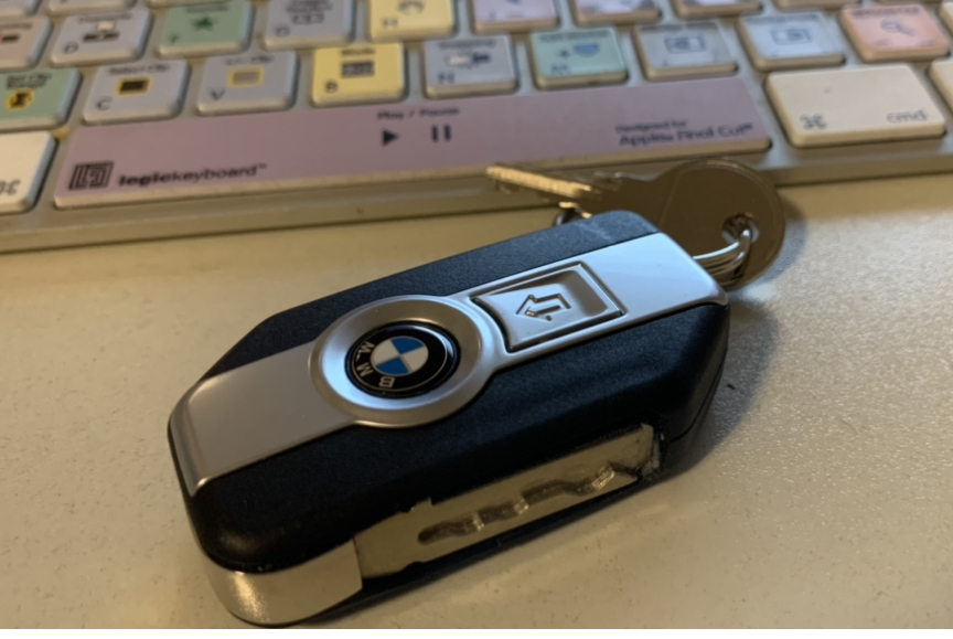

Hallo, mir ist beim putzen der Schlüssen verbogen und beim richten dann gebrochen. Dachte mal eben beim Freundlichen einen neuen Rohlin bestellen, fräsen lassen und wieder einbauen. Denkste, der Händler sagte mir es gibt keinen Rohling, nur den gesamten Keyless Ride Schlüssel für ca. 280€. Die Schlüsseldienste waren nicht in der Lage einen Rohling zu besorgen so habe ich Ali Express durchsucht und bin fündig geworden. Habe mir gleich 3 normale Schlüssel bestellt (je1,63€), den einen für 6€ fräsen lassen beim Schlüsseldienst, den anderen vom Kunststoffgriff befreit, mit Hartlot die längliche Öffnung im Rohling verlöter und so lange gefeilt bis der Rohling in die Aufnahme vom Keyless gepasst hat, fertig. den habe ich vor dem Einbau natürlich auch noch fräsen lassen. Ich finde es von BMW eine Unverschämtheit uns bei einem so kleinen Malör so abzuzocken. Aber zum Glück gibt es Ali Express und nicht nur darür. Habe schon so einiges an Zubehör dort bestellt zum Bruchteil von dem was uns so einige Händler dafür abnehmen.
