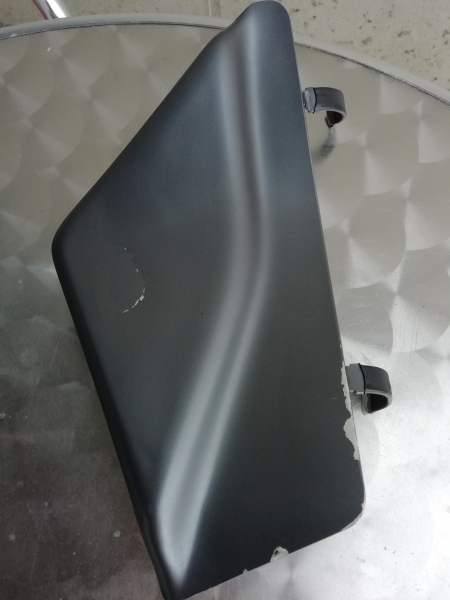

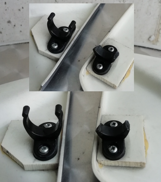

Hallo Gemeinde,
hab nach erfolgloser Suche für einen Ersatz den ramponierten TT Seitendeckel von der provisorischen Kabelbinder-Befestigung befreit.
Keine Ahnung, wie der Vorbesitzer es geschafft hat, das Teil zu brechen. :unsure:
Leider ist dadurch auch an der lackierten Vorderseite ein Riss entstanden. Den könnte man eventuell mit einer Folierung kaschieren.
Außer der schwarzen Halteklemme ø 20mm und dem Riss ist aber alles OK.
Geht also nur um diese gebrochene Klammer. Jemand einen Tipp, wo man so etwas bekommen könnte?

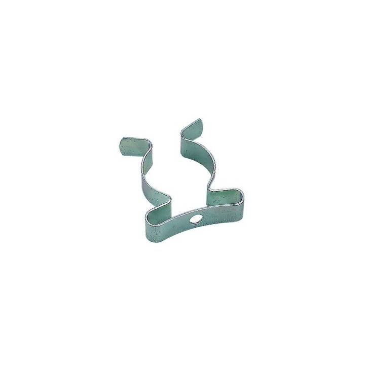

Ich bin bei diesem Problem entweder in der Bucht oder bei Ama.... im Bereich Bootszubehör fündig geworden. Dort gab es nahezu identische Teile aus Kunststoff.
Versuche es mal bei der Suche mit den Begriffen Bootshaken oder Clip Rohr und ggf. mit dem erforderlichen Durchmesser😊

Klemmschelle für die runden Kabelkanäle. Hat jeder Baumarkt.

Im Baumarkt gibts die Klemmen für Leerrohre dieses einfach mit Heisskleber von hinten ankleben hält bei mir schon über 100.000 km
Joh ich hab diese Klammern auch für meine 1150er bekommen das sind haargenau diegleichen oder dieselben egal, die passen zu 100%

Du hast nicht zufällig einen Link zu den 100% passenden ? Die Suche in 2 Baumärkten bzw. Bootabteilung war leider erfolglos. Die Teile im Netz sehen zwar gleich aus, aber die Grundplatte ist an diesen um 90 Grad falsch herum.

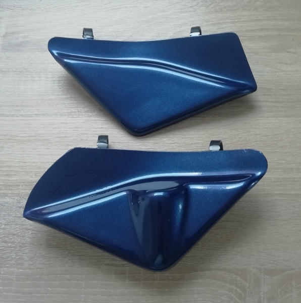

heute den Riss an der Rückseite mit Epoxidkleber behandelt, auf der Vorderseite den Riss geschliffen und beide Teile versuchsweise mit blauer Folie beklebt. So sehen die Teile wieder halbwegs neuwertig aus.
Jetzt warte ich nur noch auf die Lieferung der Klemmen, dann ist alles wieder in bester Ordnung.

Die Klemmen sind gestern angekommen. Die 100% Passung kann ich bestätigen. Könnte theoretisch der Lieferant für TT gewesen sein.
