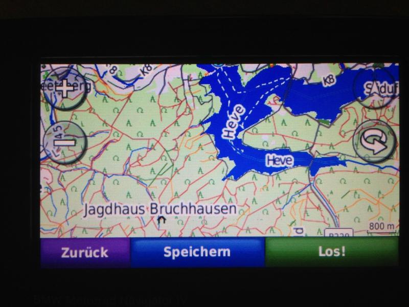

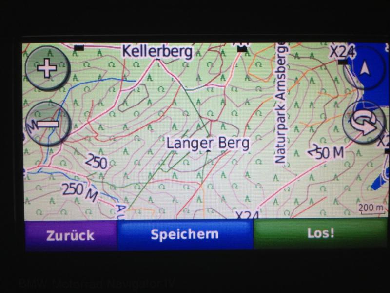

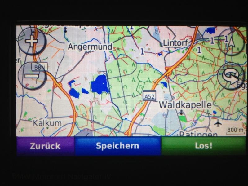

Noch eine Info zur Topo Karte:
Irgendwie scheint beim Nav4 etwas anders zu sein, als beim Montana. Ich bekomme um's verrecken die Routendaten nicht aus der Topo 2012, wenn ich sie nun auf dem Nav4 benutzte. Keine Ahnung wie das zusammen hängt, ich arbeite daran.
Ich habe aber eine -wie ich glaube- sehr gute Alternative gefunden.
Hier Garminkarten - Reit- und Wanderkarte die "Wanderkarte" (1,4 GB) herunter laden und die im Download befindliche gmapsupp.img mit gmaptool auf Draw Priority 30 setzen. Im Nav4 nun BEIDE Karten aktivieren.
Den Download kann man ausserdem auch problemlos in Map Source installieren.
Die Karte sieht erstaunlich gut aus, ist sehr detailreich und beeinflusst die CityNavigator im Routing nicht im Geringsten. Habe gerade mehrere Roten getestet und keine Fehler feststellen können. Diese OSM Karte ist damit ein reines Overlay für die CityNavigator!
Interessant für die Off Roader unter uns ist, dass man in der Karte offensichtlich verschiedene Arten von ungepflasterten Wegen unterscheiden kann.
Geht's mit der LC also mal durch den Wald, kann ich mir den richtigen Matscheweg aussuchen.
Wobei, wenn ich so nachdenke.....ein TomTom der ganz viel Bluetooth kann wäre mir eigentlich viel lieber :p :rofl:
Wer die bereits modifizierte Karte haben möchte, darf mich gerne per PN anschreiben.
