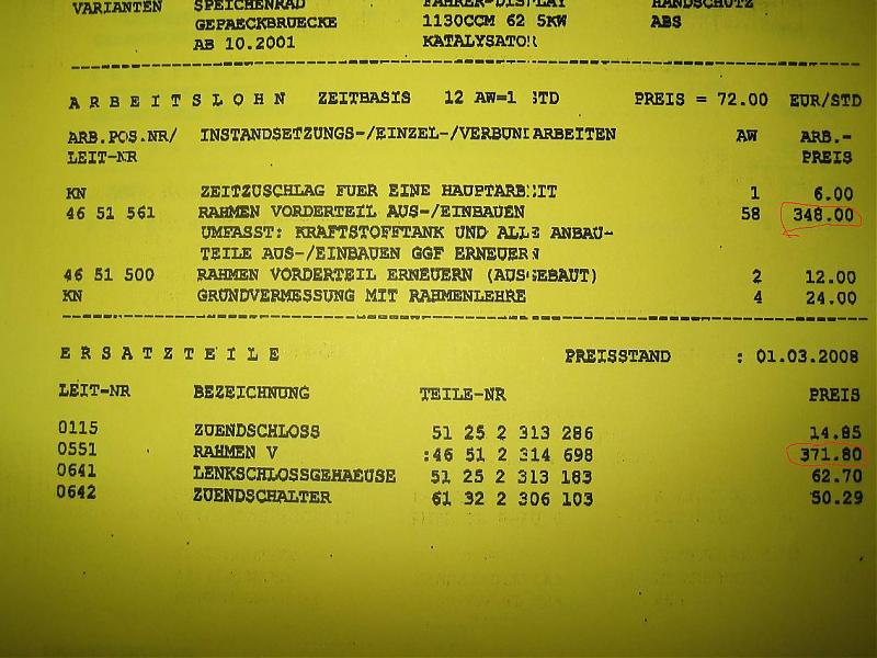

Achtung!
Vergesst das mit den Löchern im Rahmen..
Die grossen Löcher sind die, wo das originale Absperrschloss einrastet. Ein Loch für Absperren im Linkseinschlag, eines für Rechtseinschlag.
Also nix mit neuem Rahmen, daher auch vermutlich die niedere Schadensschätzung.
Grüsse
Da habe ich jetzt 2 Vermutungen zu:
1. Ich bin zu doof und hab die falschen Löcher gesehen
2. Der Gutachter ist total unfähig
weil:
Im Gutachten der Versicherung steht eindeutig ein NEUES Rahmenteil und
der ein und Ausbau.
Ich hab mal eine Foto vom Gutachten mit beigefügt.
Gruß Marc

Gutachter ist unfähig
weil:
der ein und Ausbau.
Gruß Marc
Hallo Marc,
da möchte ich jetzt mal eine Lanze für die Gutachter dieser Welt brechen.
Deine Kuh wurde entwendet und dabei das Zündschloss "mit Gewalt" aufgebrochen. Durch diese Gewalteinwirkung "kann" oder "könnte" sich in den Bohrungen des Rahmens Grat gebildet oder gar die originale Bohrung sich ausgearbeitet (vielleicht gibt es dafür einen besseren Ausdruck) haben. Der Schlosszapfen vom Zündschloss ist sicherlich abgebrochen und nicht mehr auffindbar.
Sinn und Zweck Deiner (Kasko)Versicherung sollte sein, deine Q genau in den Zustand wieder herzustellen, wie sich diese vor dem Diebstahl befunden hat. Nun hat der Gut(e)achter genau diese Vorgabe verfolgt, in dem er die in Mitleidenschaft gezogenen Bauteile austauschen lässt. Das Rahmenteil, um die Löcher wieder herzustellen, das Zündschloss wegen des Schlosszapfens, das Lenkschlossgehäuse und den Zündschalter vorsichtshalber.
Freu dich über die neu verbauten Teile und wenn weiter nichts beschädigt ist, hast Du "S.....n" gehabt und die Diebe haben keinen Vandalismus betrieben.:rolleyes:
viele Grüße vom wehretaler

Ich denke ich warte jetzt erst mal was BMW sagt, ich habe Löcher
gesucht weil die Polizei sagte, das Löcher gemacht wurden, der
Eindruck wurde halt durch das Gutachten noch verstärkt.
Wenn ich das Möp wieder abholen kann werde ich ja hören was jetzt
wirklich dran war.
Gruß Marc

Hallo Zusammen,
so ich sie wieder :D
Tatsächlich musste nur das Zündschloss ausgetauscht werden.
Bin auch schon nen paar Runden gefahren läuft gut :D
Gruß Marc

Na, da bist Du ja wirklich mit einem klitzekleinen blauen Auge davon gekommen.
Aber kostet das Zündschloß mit Einbau wirklich über 1000 Teuro :confused:
Tollerplan
Tollerplan
28.03.2007
82
Wuppertal
R1150GS
Nein, das war ja halt die Summe die der Gutachter
veranschlagt hatte. (t. BMW haben die Gutachter eher wenig
Erfahrung mit Motorrädern)
Trotzdem hat die Reparatur knapp 300,-- gekostet :eek:
Gruß Marc
