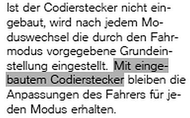

Komisch, komisch, dass sogar die Anleitung das hier behauptet:

Schon erstaunlich, was alles in der BDA steht ;)
Huck
Huck
18.03.2013
4.566
Ist ja auch keine BDA...
BTA BeTriebsAnleitung :)

Ich lese gerade noch mal die Anleitung.
Da steht, dass "...die Anpassungen des Fahrers...erhalten bleiben..."
Man benötigt scheinbar in jedem Fall einen anpassungsfähigen Fahrer, sonst tut das alles nich so richtich. :rolleyes:
