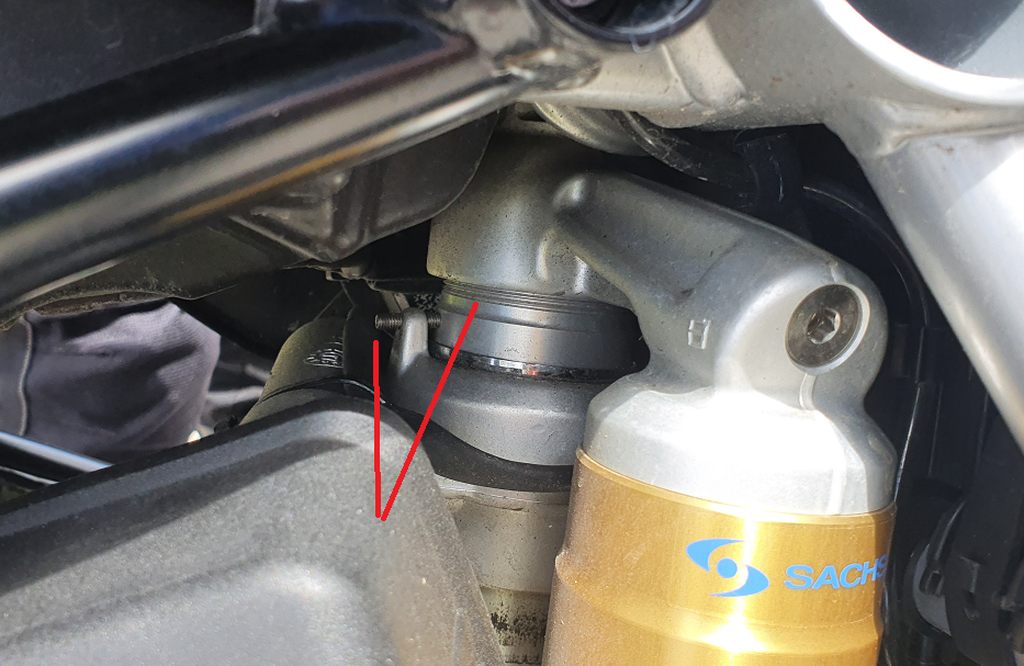

Hallo Zusammen,
habe heute beim hinteren Federbein entdeckt, dass man hier das Heck höher bzw. niedriger stellen kann.
Da ich sehr kurzbeinig bin, suche ich nach jedem Millimeter näher zum Boden.
Kann man hier bedenkenlos eine Umdrehung reindrehen, oder muss man dann das Dynamic ESA neu kalibrieren?
Ist es bei Euch auch ungefähr so weit herausgeschraubt?
R1200GS LC BJ.2017 / Dynamic ESA Next Generation
Gast 35536
Nein,nix daran schrauben,das Gewinde ist lediglich zum zusammenbauen...
Gast51325
Schade! :cry:
Einen tieferen Sitz hab ich schon.
Hilft nur mehr Stöckelschuhe! :idee:
Gast 35536
Oder die Federvorspannung nicht auf Auto sondern auf Min und die Dämpfung auf Road stellen,das kann schon reichen um das Heck etwas tiefer zu bekommen...
