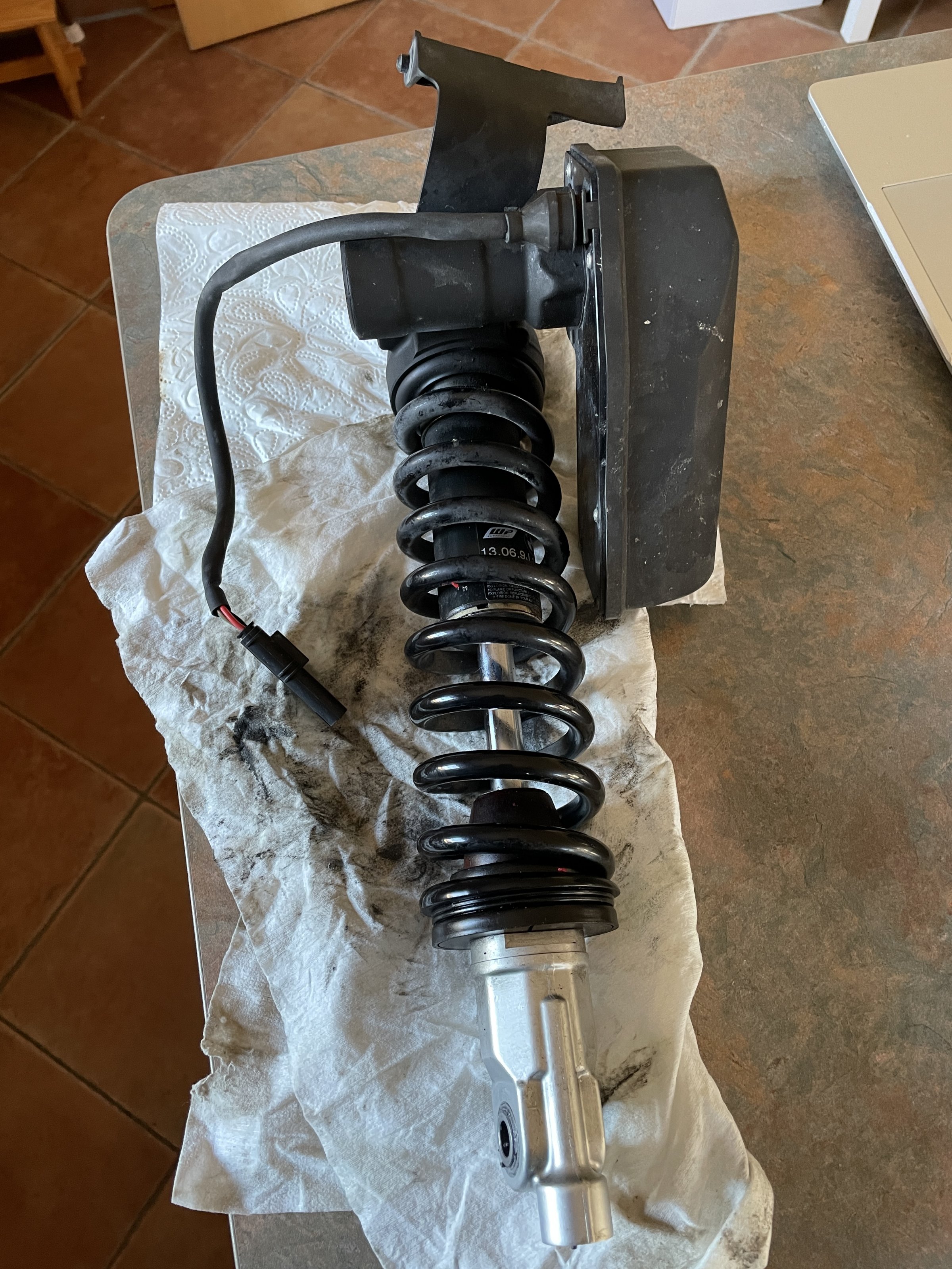

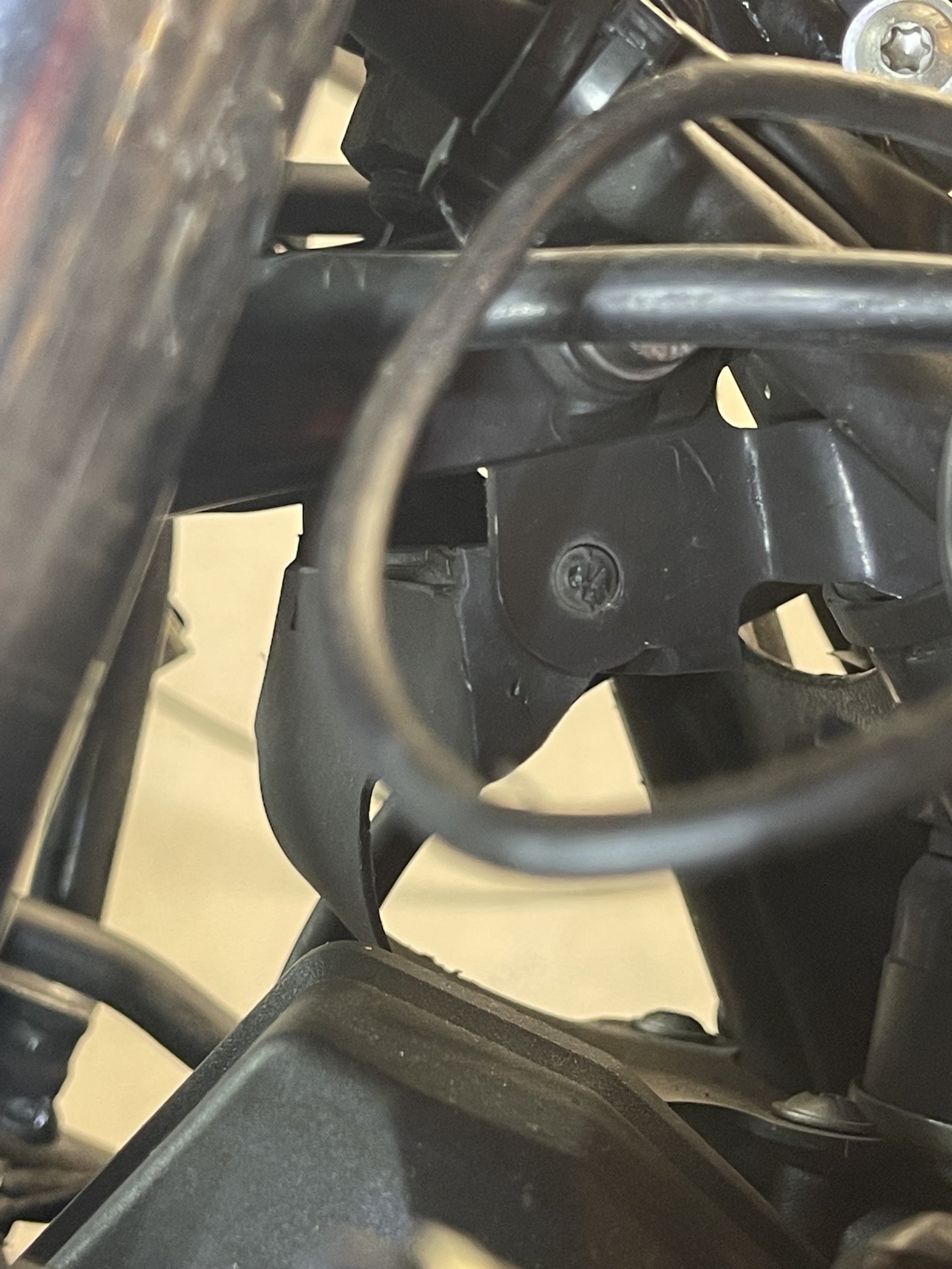

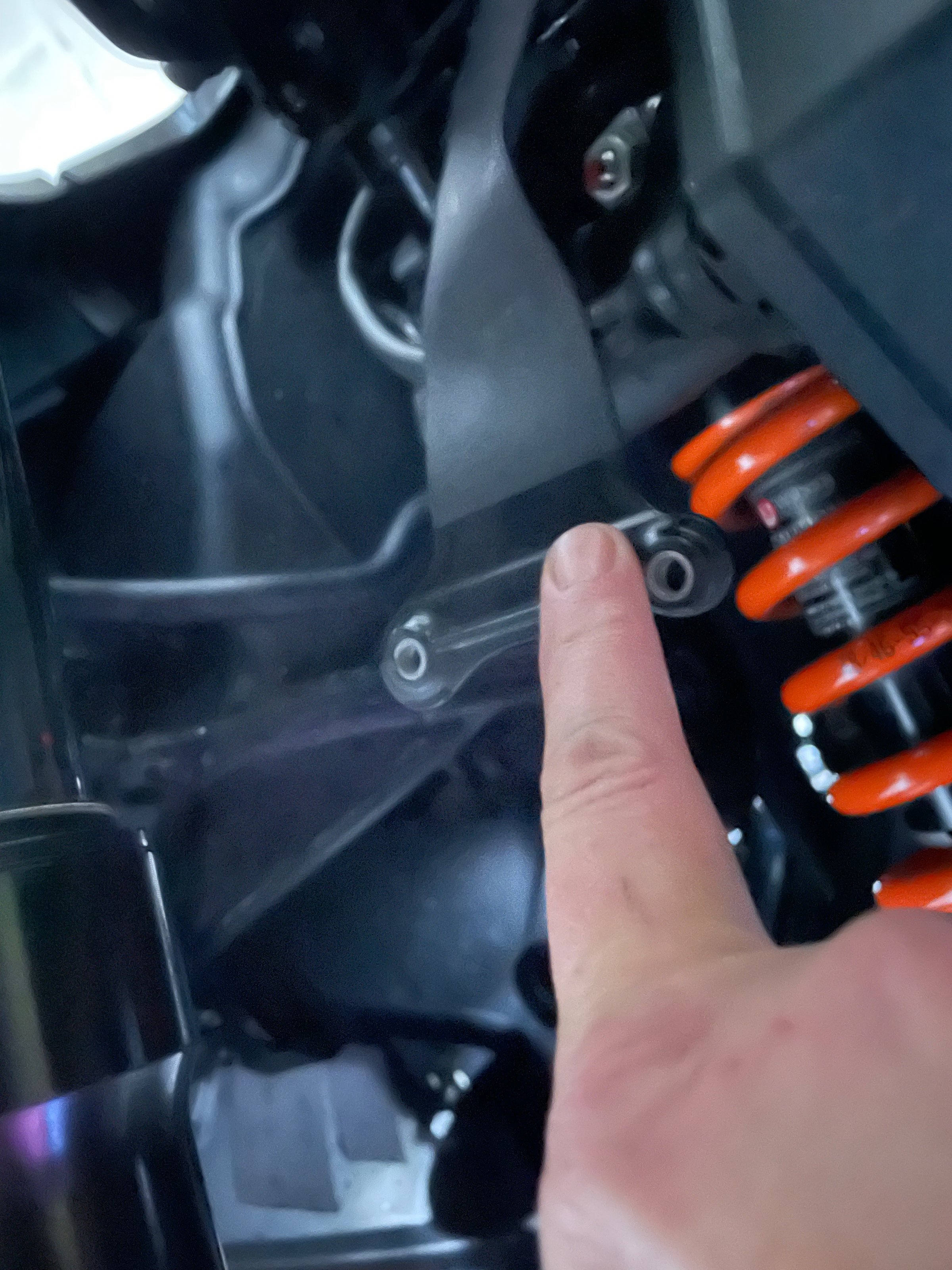

mir ist aufgefallen beim putzen fürs winterquartier, das am vorderen Federbein diese lasche, frei vor sich hin schwebt.
Die Federbeine sind vom vorbesitzer ausgetauscht worden (Meisterbetrieb) und jetzt sind die Wesas drin...
Frage: soll das so? oder ist es signifikant gefährlich?
und falls diese lasche wieder dran muss - wie?

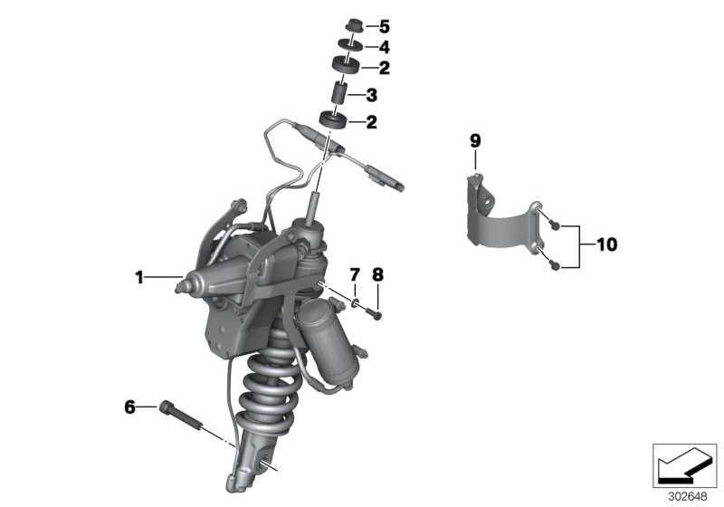

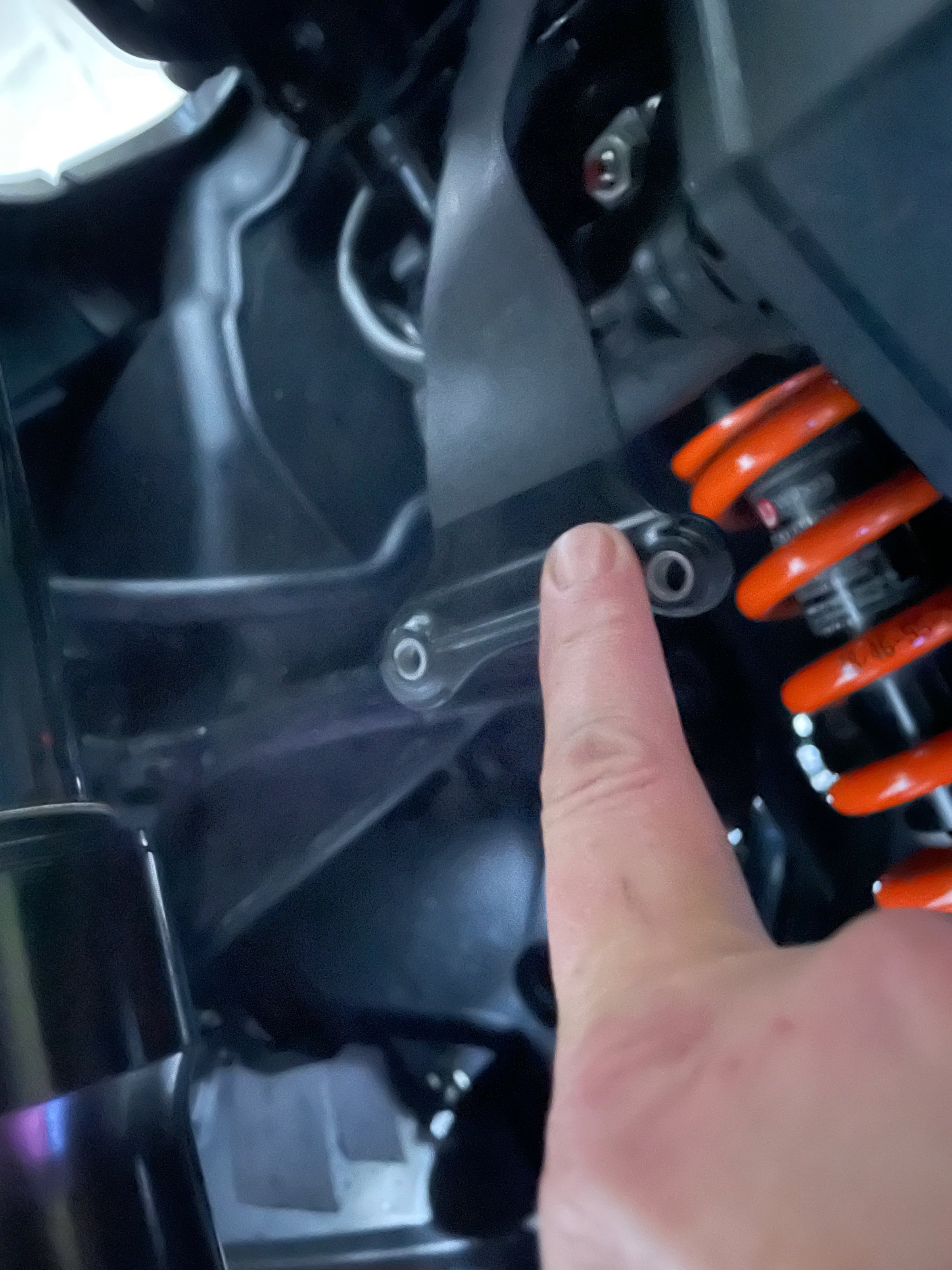

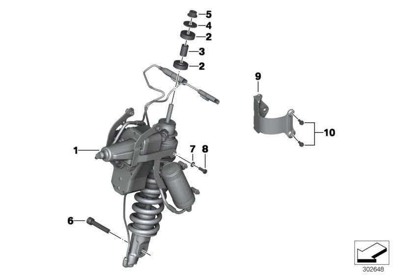

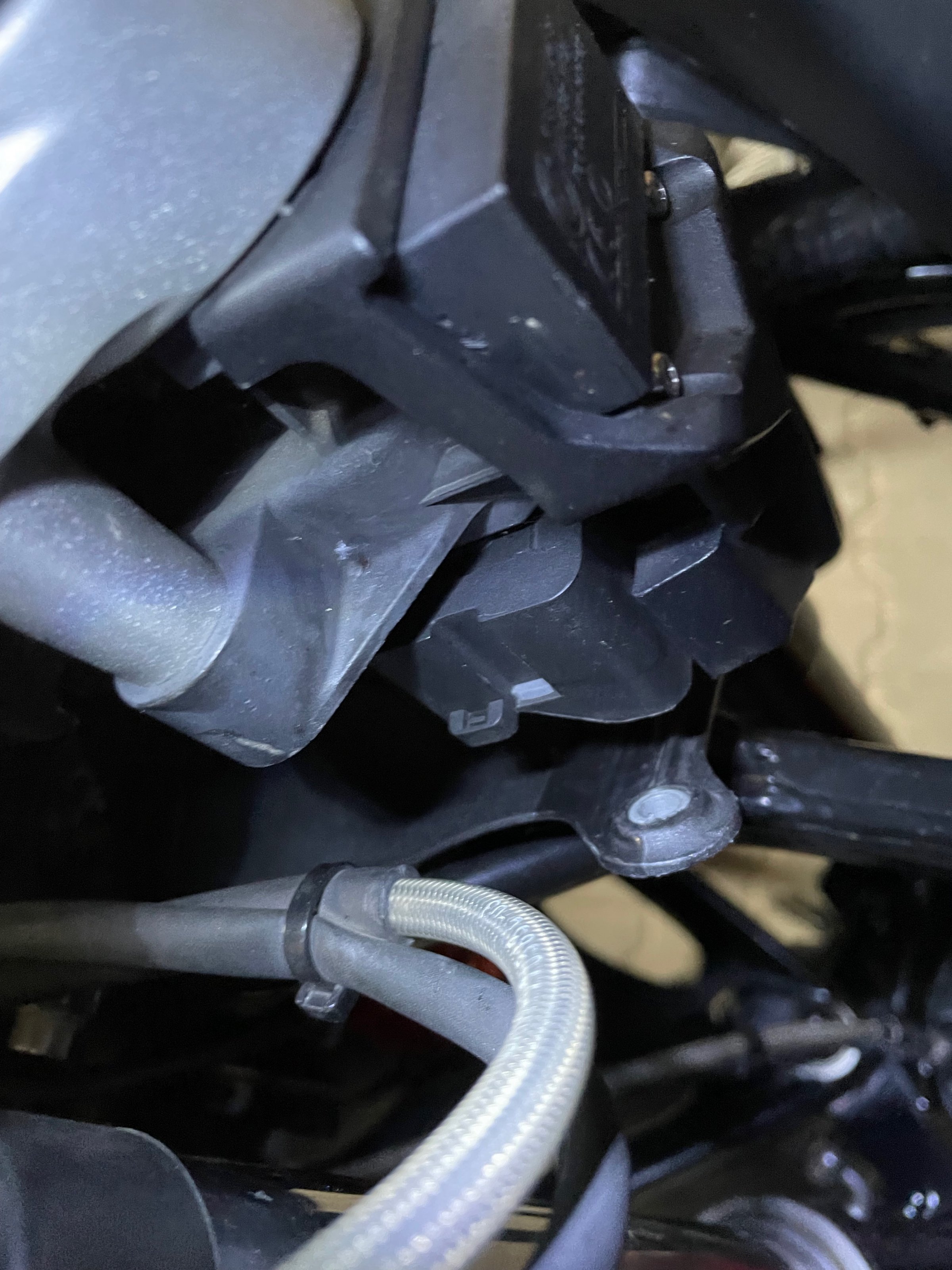

Die Lasche wird im Werkstattbuch Verdrehsicherung genannt, ist normalerweise am Federbein verschraubt und ist in der Nähe des Lenkkopflagers eingeclipst/verriegelt.
Ich habe leider nur noch das eine Bild vom Ausbau des ESA Original Federbeines, aber vielleicht hilfts dir…

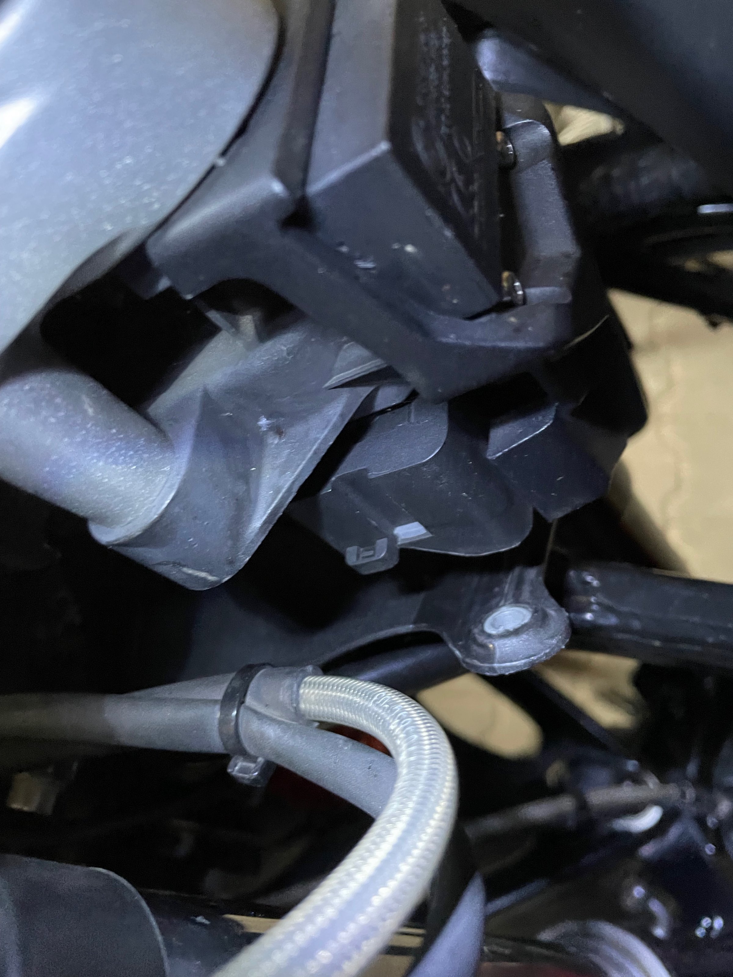

ich kenne das WESA nicht, d.h. ich bin nicht sicher ob die beiden Anschraubpunkte am Federbein Aktuator sind. Falls ja würde ich das wieder festschrauben damit das Federbein sich nicht ungünstig verdrehen kann und damit beim einfedern mit dem Aktuator mit anderen Teilen kollidiert.
Wenn man oben am Rahmen runter schaut sollte man die Befestigungspunkte sehen. Hab meins erst letzte Woche ausgebaut und dort auch losgeschraubt.

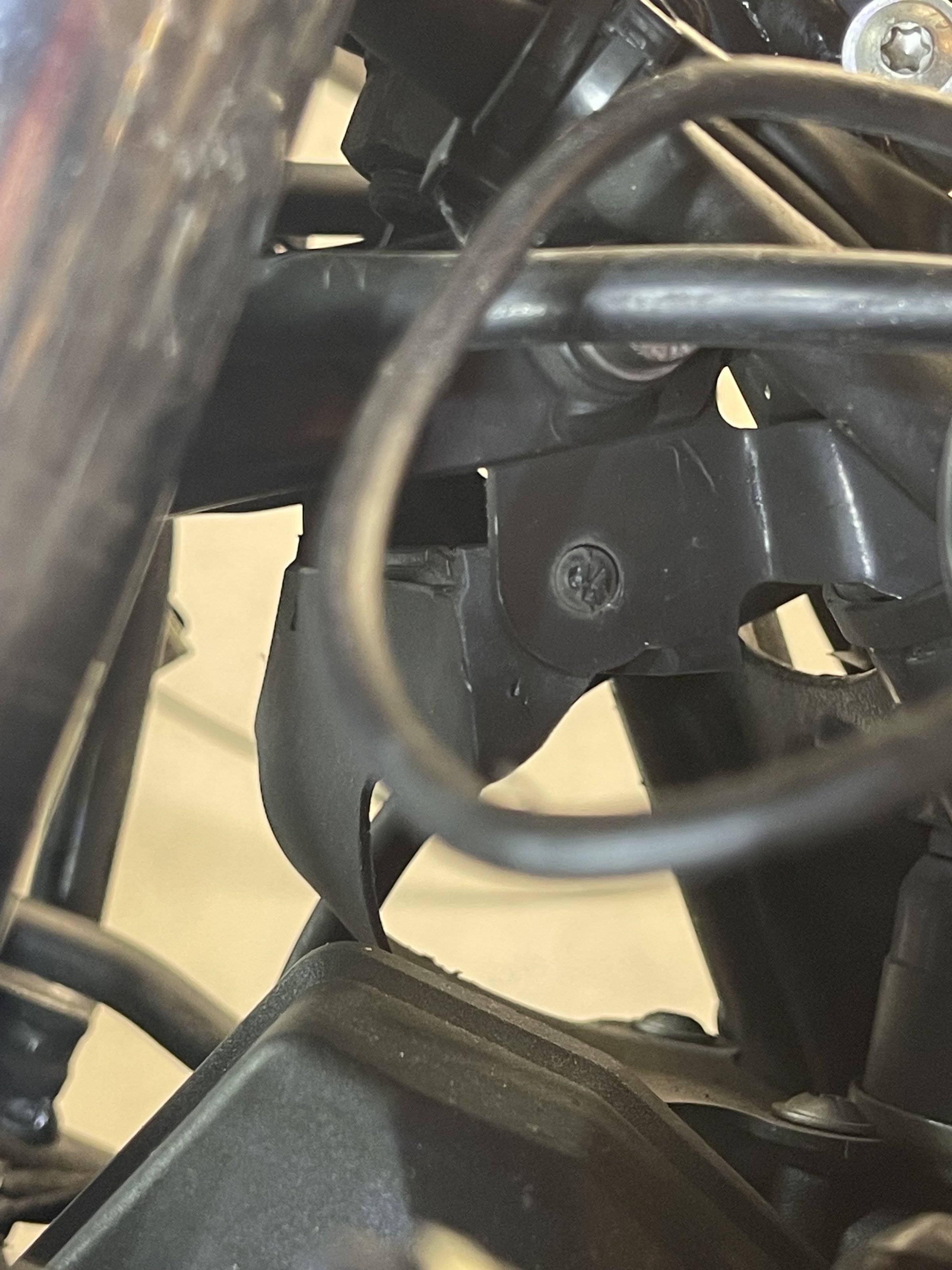

Der Verdrehschutz wurde damals bei der Umrüstung auf WESA bei mir nicht gebraucht. Hat auch keine Auswirkungen gehabt.
KJB
01.05.2021
2.616
R 1250 GS LC
Die Federbeine meiner alten K25 aus 2011 wurden ebenfalls auf WESA umgerüstet. Ausgetauscht wurden nur die Federn und Dämpfer. Rest bleibt gleich, d.h. der Verdrehschutz wurde wieder angebracht.

Super danke an alle, na dann versuche ich mal eine Lösung zu finden, dies selber wieder anzuschrauben.... das ist so eng in dem zwischenraum....
