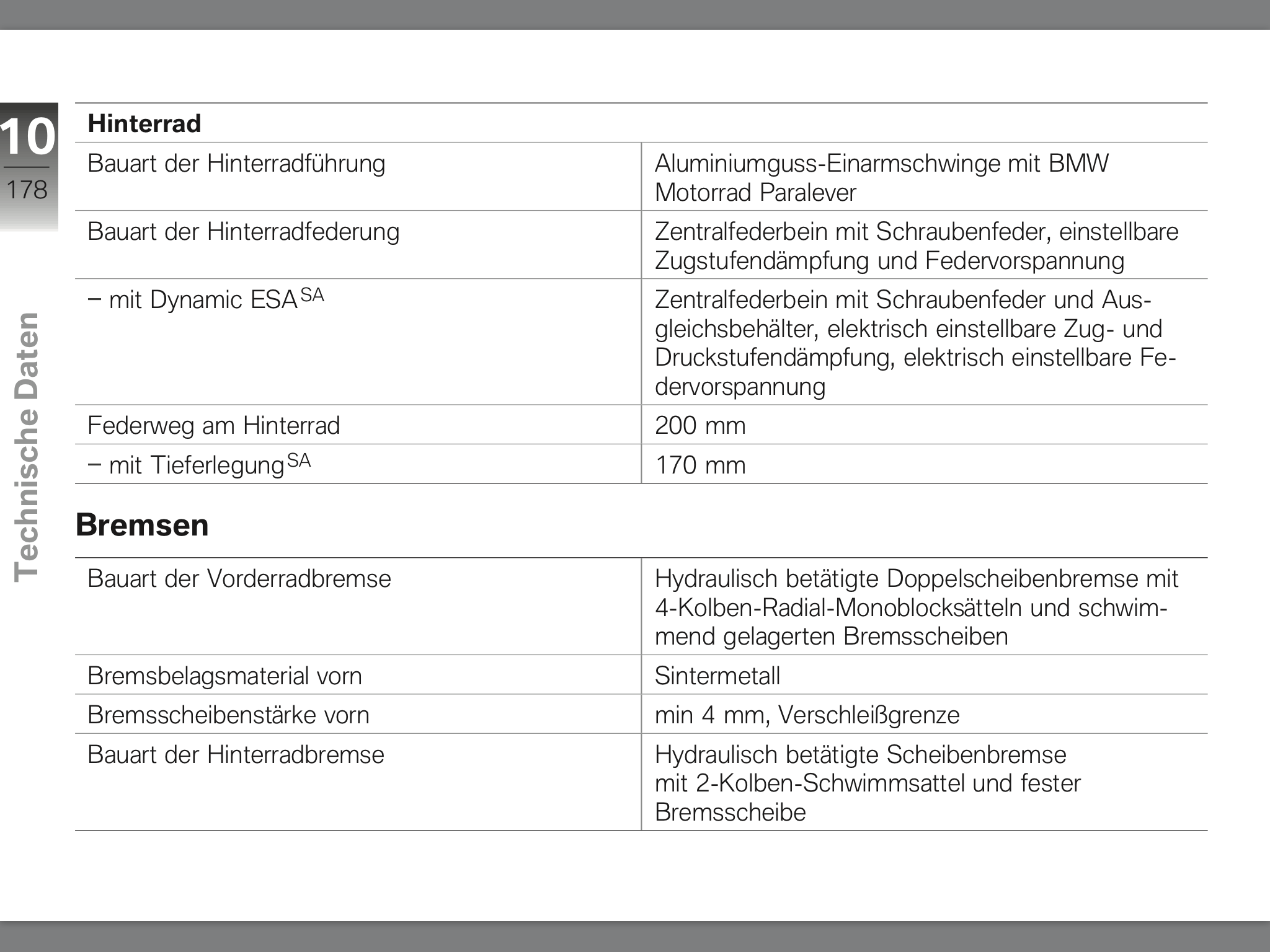

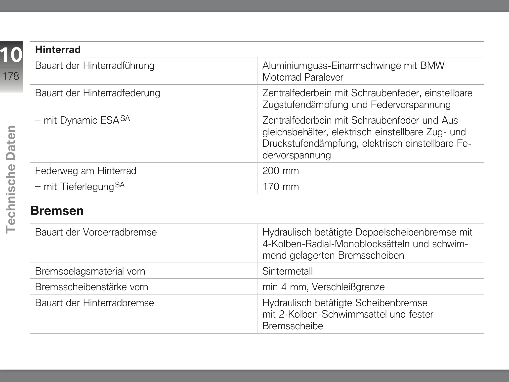

...in de BA steht hier auch nur was beim Hinterrad...
elektrische Einstellung der Federvorspannung
Ja ich bin da auch deiner Meinung,nur war ich irritiert wo die nicht tiefergelegte GSA von meinem Kumpel und meine tiefergelegte nebeneinander standen,da war vorne vom Schnabel zum Kotflügel bestimmt ein Unterschied von 8cm in der Höhe,und nach dem Anruf beim Freundlichen war ich noch mehr irritiert.

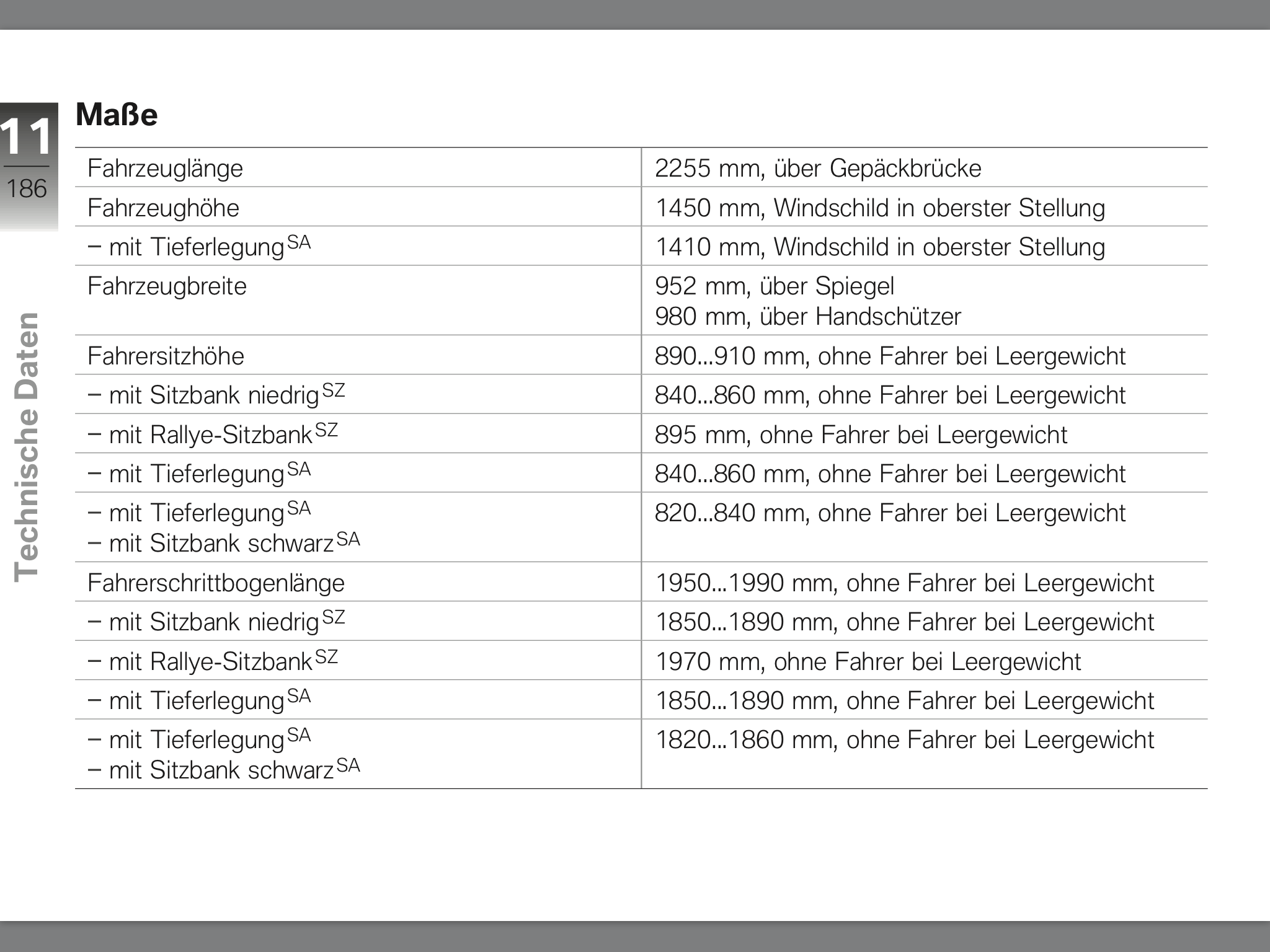

die 3cm sind bei der GS, bei der GSA scheinen es 4 cm zu sein.
In der BA meiner GS sind beide Federwege angegeben, vorne 190 mm oder 160 mm, hinten 200 oder 170 bei Tieferlegung.
In der BA der GSA steht da leider nichts vom reduzierten Federweg.
