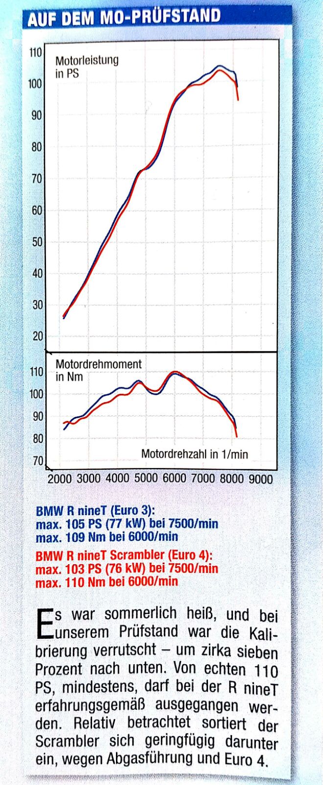

Die neue Scrambler mit Euro 4 Mapping war u.a. bei der Redaktion MO auf dem Prüfstand. Und zwar am selben Tag wie die zum direkten Vergleich angetretene (alte) R NineT mit Euro 3.
Der Unterschied in der Endleistung der beiden Maschinen lag bei diesen Prüfstandsläufen bei exakt 2 PS zugunsten des Euro 3 Motors in der R NineT. Beim max. Drehmoment lag sogar die Scrambler vorne (+1 Nm). Also eigentlich im Bereich der üblichen Messtoleranzen, würde ich mal behaupten.
Der Test-Verbrauch in diesem MO-Test wurde bei der R NineT mit 5,8 l/100km angegeben, bei der Scrambler wurden 5,6 l/100km gemessen. Also weniger bei der Euro 4 Maschine, natürlich ebenfalls im Bereich der Messtoleranz...
Außerdem wurde von der Redaktion angegeben, dass die Verbräuche mit Super Benzin (ROZ 95) ermittelt wurden. Tatsächlich sind beide Motoren aber herstellerseitig mit Super plus Benzin (ROZ 98) spezifiziert, um die Nennleistung zu erreichen. Das hätte aber, wenn überhaupt, nur auf dem Prüfstand einen Einfluss gehabt.
Im Anhang noch die übereinander gelegten Leistungskurven der beiden Testkandidaten aus der MO (Sonderausgabe 59, Seite 32).

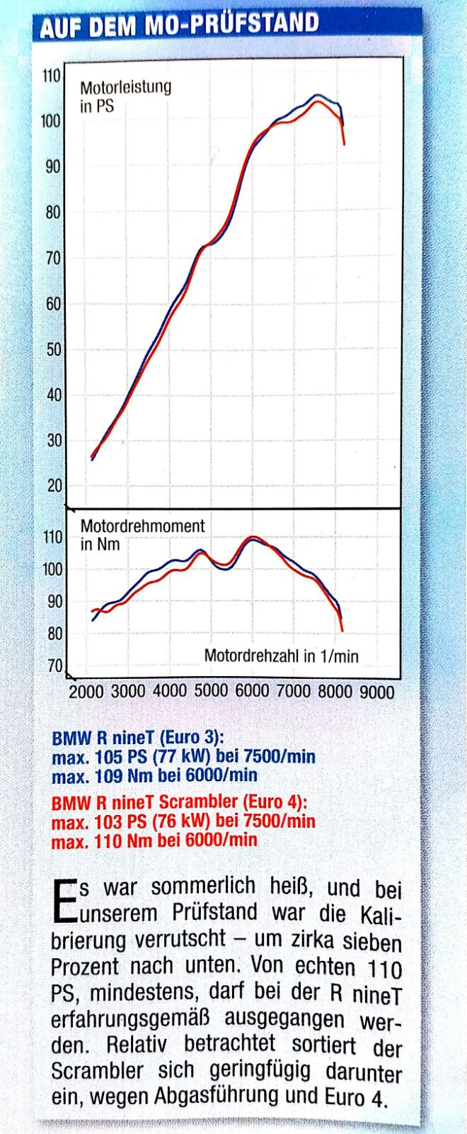

Den Spritverbrauch hatte ich bei 2 unterschiedlichen Vorführern jeweils 1 Tag selbst erfahren. Die hatten aber beide unter 1000 km auf der Uhr. Kann vielleicht sein das Die bis zum Tausender KD ein bisschen fetter eingestellt sind und dann anders gemappt werden. Stell ich mir jetzt mal naiv so vor.
