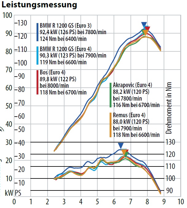

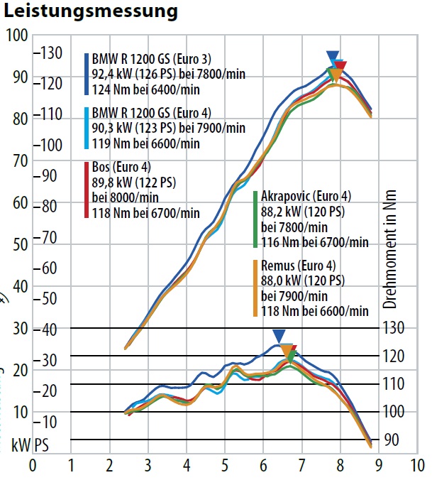

Quelle Akrapovic deckt sich mit dem von Touratec und zeigt auch weniger Drehmo der EU4 im unteren Bereich:
bei den schaubildern haben wir ja bereits festgestellt dass die "skalen" nicht identisch sind , EU4 ist weiter gestreckt, sodass die unterschiede zum Akra "dramatischer aussehen", aber halt nicht sind..

Der "deutliche Leistungsverlust" von 2-3 PS und paar Nm der Euro 4 gegenüber Euro 3 (innerhalb eines Toleranzrahmens kleiner 5 %) ist doch nun ausreichend manifestiert! :) (wobei genau genommen deutlich mehr Mopeds gemessen werden müssen, um statistische Ausreißer auszuschließen)
