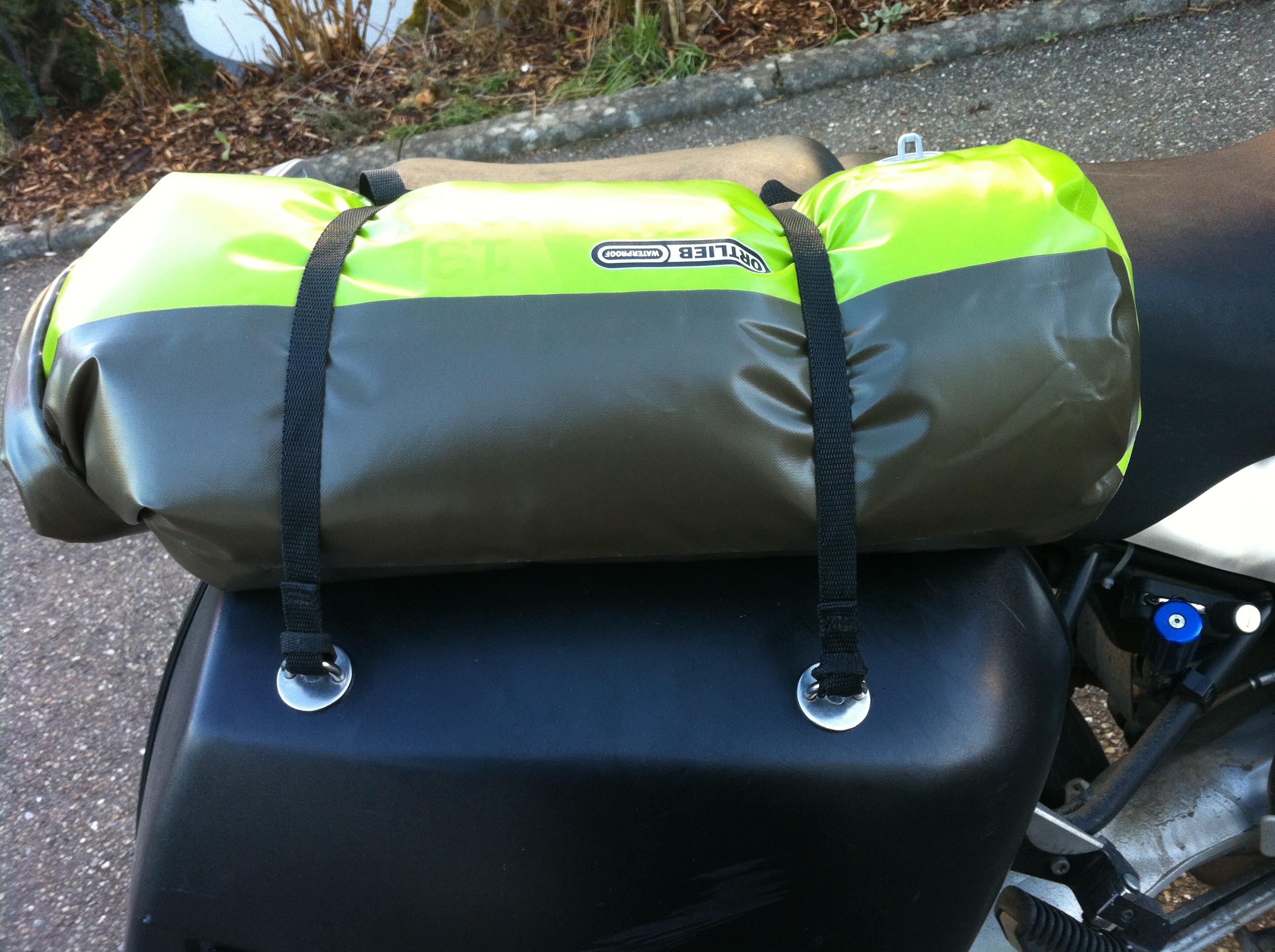

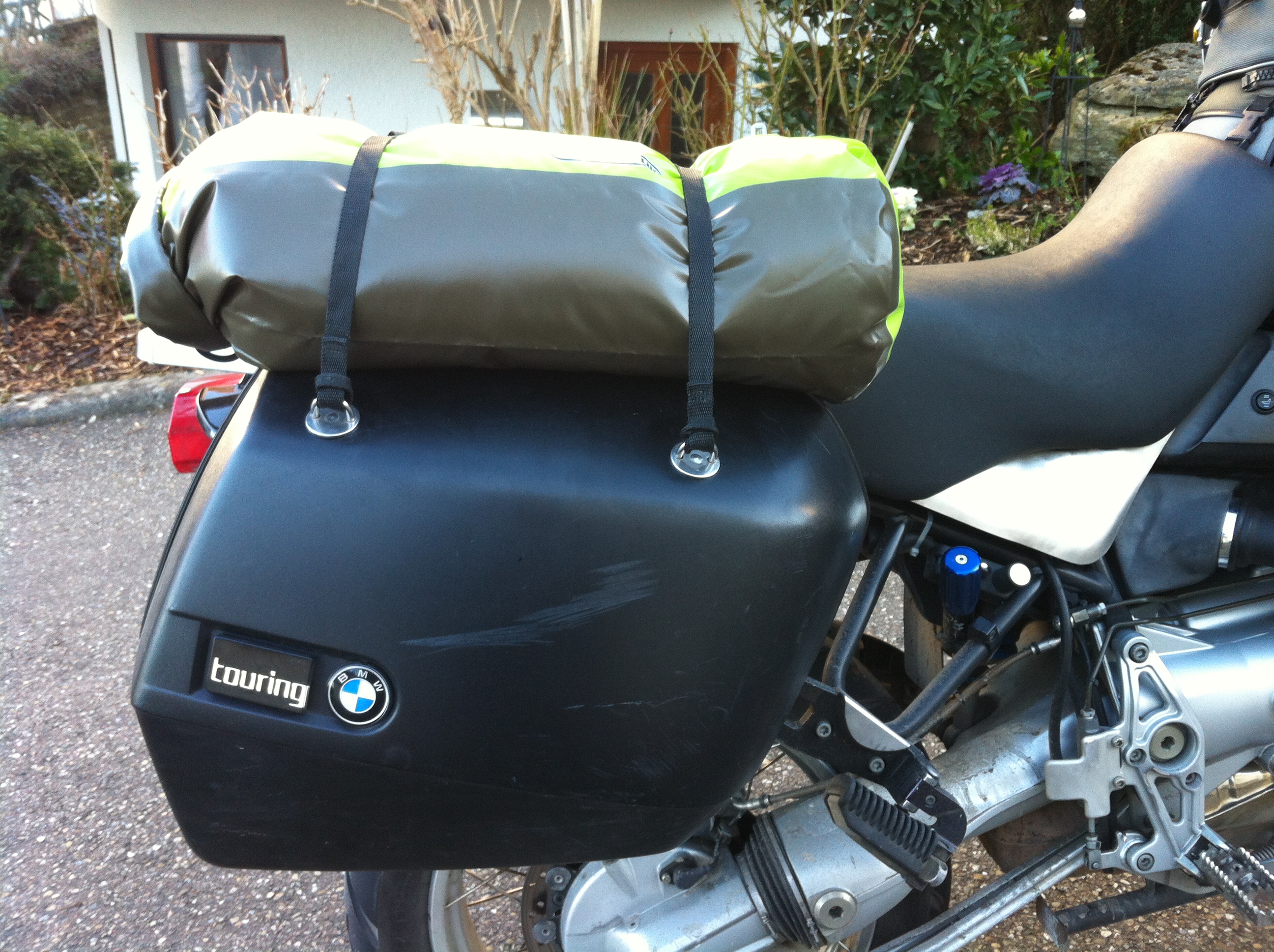

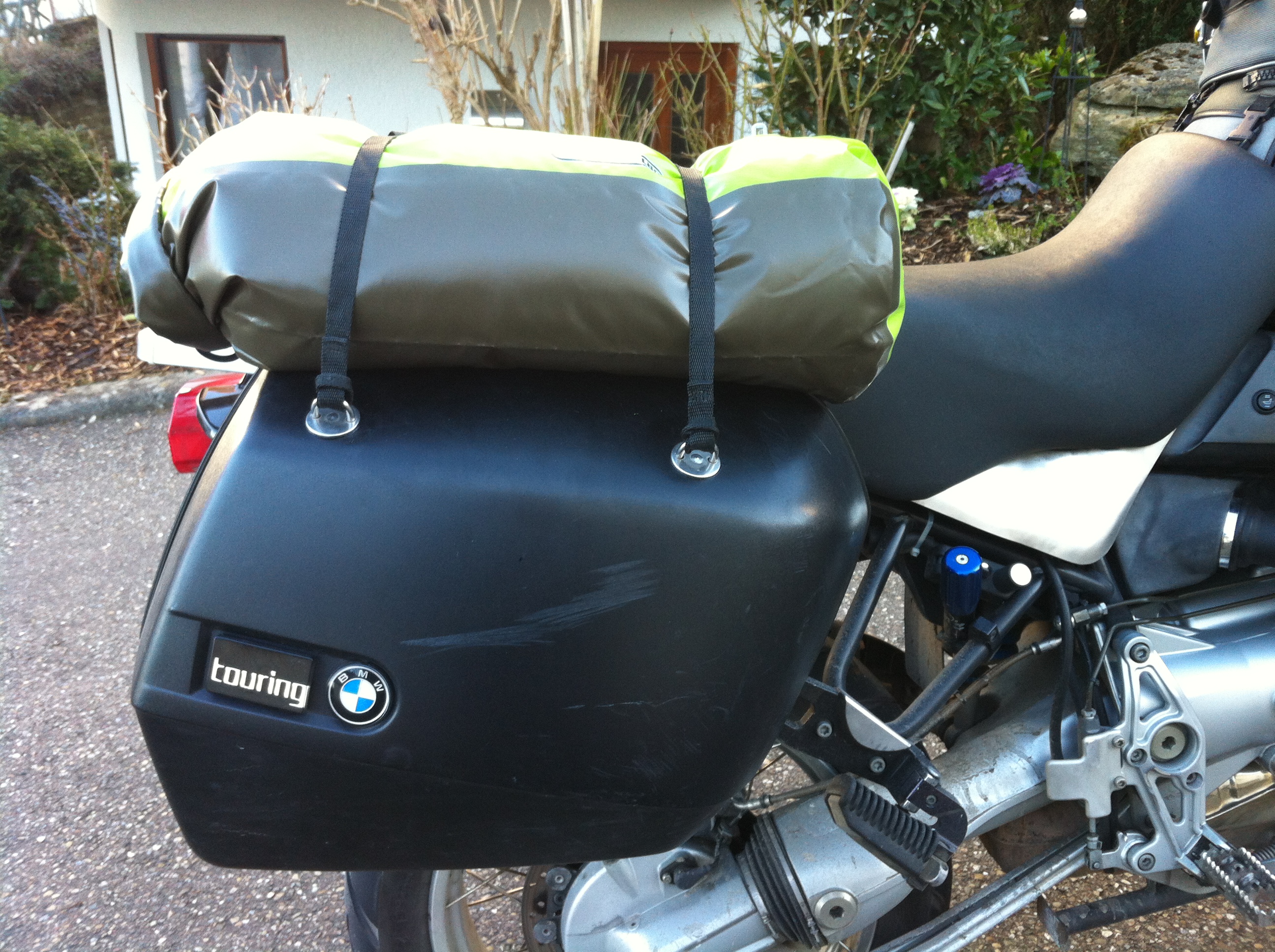

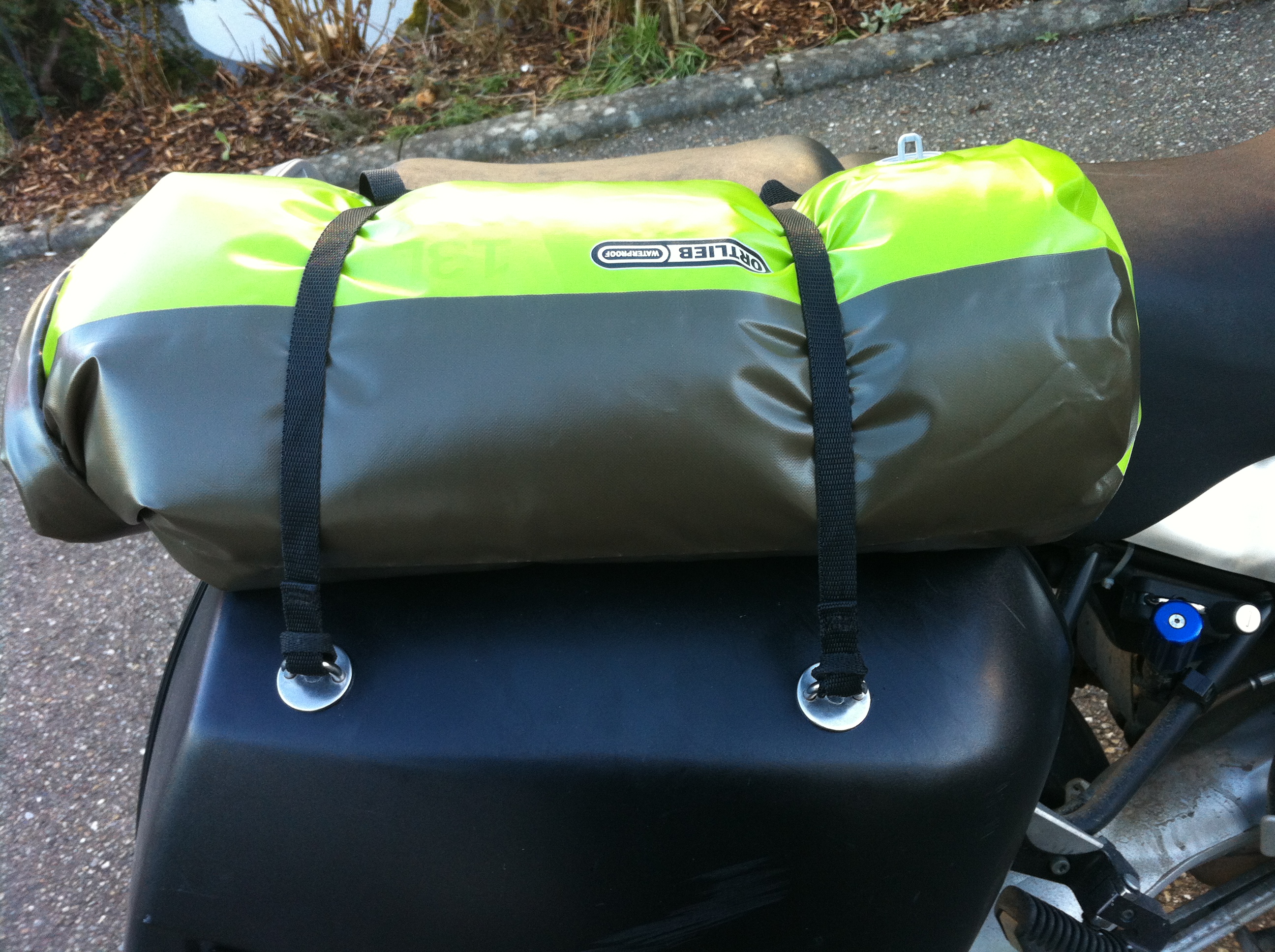

Besser finde ich, auf die "normalen" Deckel jeweils ein Paar sog. Augen- oder Ringschrauben montieren, dann kann man auch auf die Tourings z. B. Ortliebtaschen sicher oben drauf packen.
So z. B.
Anhang anzeigen 229522Anhang anzeigen 229523
Grüße vom elfer-schwob
