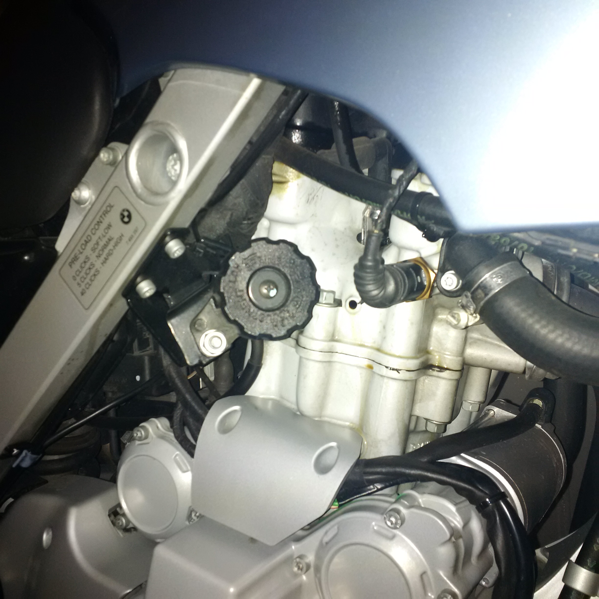

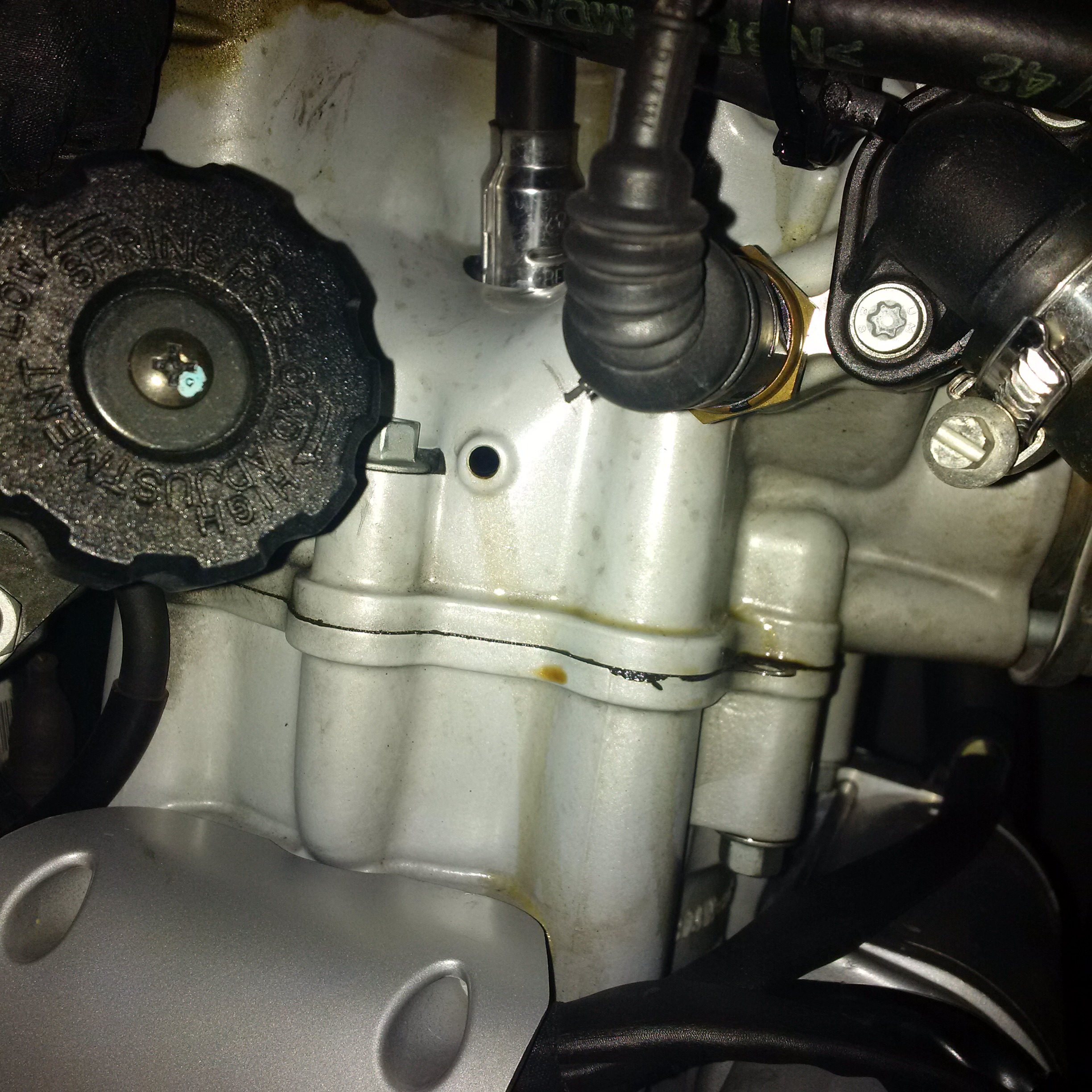

Hallo zusammen,
ich brauche eure Hilfe.
Meine BMW F650 GS Bj 2002 verliert am Zylinder Öl / Schmierflüssigkeit.
Die Flüssigkeit tritt neben der Zündkerze aus.
Ich bin mir nicht sicher, ob hier eine Schraube oder ein Verschluss verloren gegangen ist?
Kennt sich einer mit dem Problem aus bzw. kennt eine Lösung.
Danke und VG Andreas

hast du mal in deinen Luftfilterkasten auf Öl kontrolliert ?
Ansonsten, reinigen, mit Talkum/Babypuder einpudern, laufen lassen und sehen wo es herkommt.
