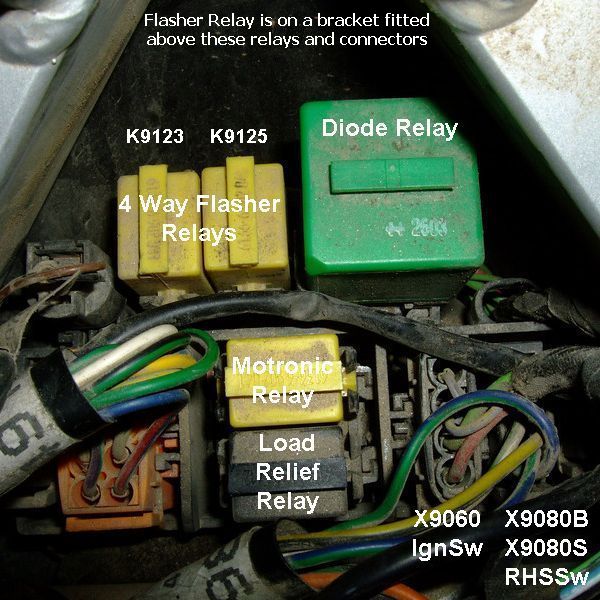

Ich war neugierig und habe mir mal den Schaltplan der F angeschaut. Es scheint mir am von den Vorrednern genannten Entlastungsrelais (Load Relief Relais) K9803 zu liegen. Das wird vom Zündschloss angesteuert (+) und fällt über den Minus ab, wenn der Anlasser dreht (ganzschön tricky). Es versorgt über Pin 2 den vorderen Scheinwerfer, Blinker, Hupe etc. nicht aber das Rücklicht. Wenn das Relais klebt, passiert das von dir beschriebene Phänomen.
Im F650-Forum gibt es dazu einen Thread: https://www.f650.de/forum/index.php?thread/108880-licht-bleibt-an/
Und ein Bild in den Weiten des Webs: DSElecBoxS.jpg
Laut Leebmann24.de Teil Nr. 61366902041 (2x aufgeführt da doppelt benutzt). 15,16€ zzgl. Versand und dein Problem ist gelöst.

herzlichen Dank.Habe inzwischen das Relais aus der ZUndbox ausgebaut,mal wieder total verbaut,aber kennt man ja.
Bei BMW gabs erst peobleme,weil meins noch schwarz war und nicht gelb.Aber habe das jetztund werde es die nächsten Tage einbauen.bin gespannt,aber es trifft wirklich nur das vordere Licht und Blinker,das alte Relais sah auch ziemlich verottet aus,oxidiwert und angerostet.
Ich werde weiter berichten und freue mich über Eure Hilfe.jetzt habe ich wenigstens einen Ansatz.

Es war tatsächlich das Entlastungsrelais.Eingebaut...alles gut ,ztum TÜV und ohne Mängel durch.....so solls sein
