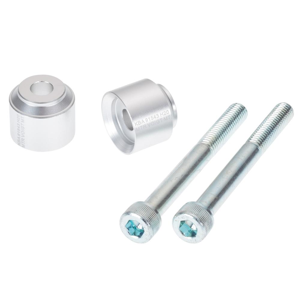

Tendiere zur Voigt Lenkererhöhung ...
Gesagt, getan und eine bei Voigt bestellt
voigt-mt-gmbh-lenkererhoehung-20mm-fuer-bmw-f-650-gs-800-e8gs-07-16-h20-klemmbock-riser-lenker...jpg
Danke für eure Mithilfe :dance-smiley:

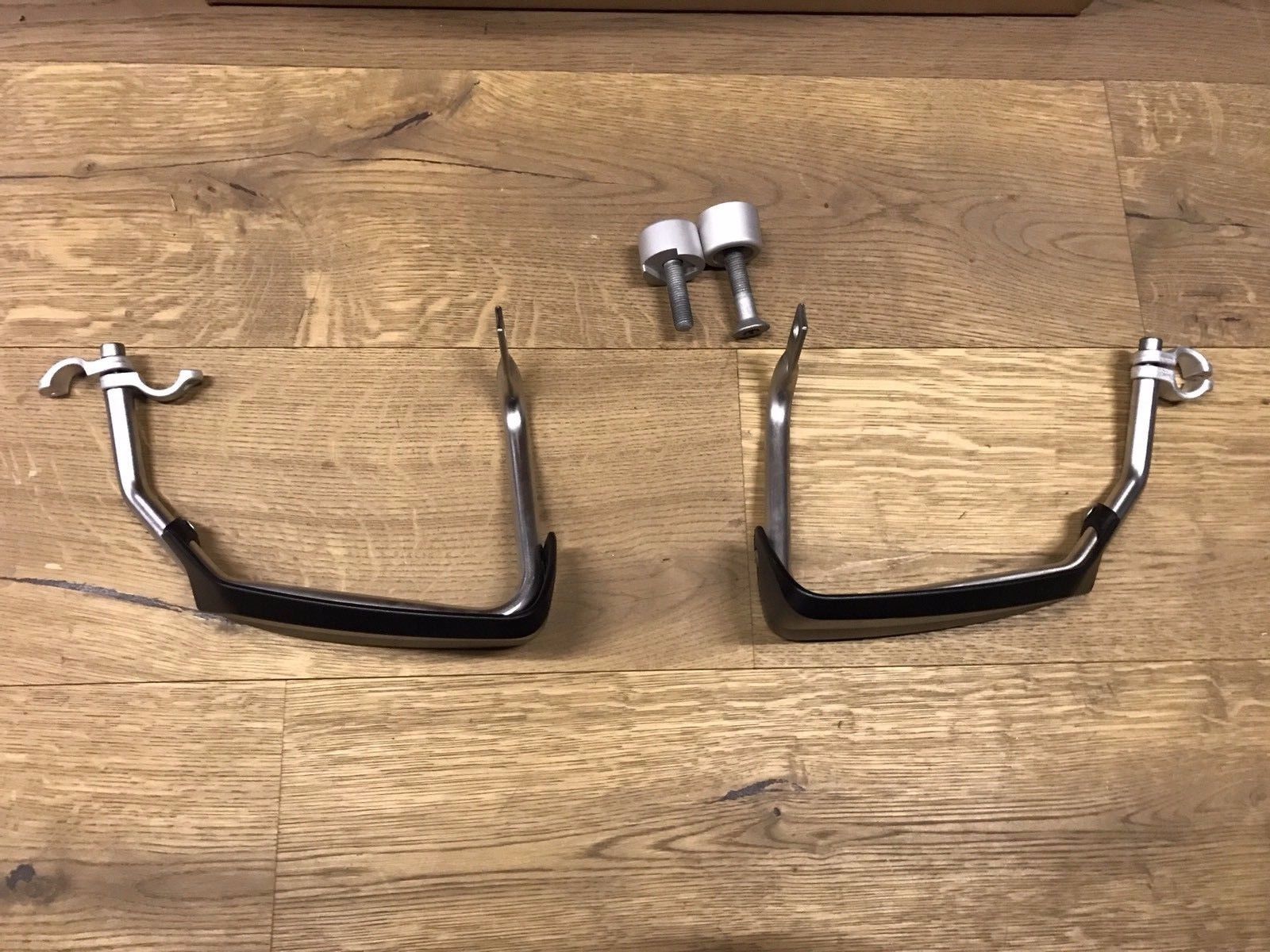

Kommentar Givi aus Italien:
Mit unserem Testen haben wir keine Störungen mit Handschutzen oder Handprotektoren. Könnte es sein, dass der Kunde Handprotektoren als Optional montiert hat?
Wir testen unsere Produkte nur auf dem Motorrad in Original-Konfiguration.
Im Fall kleine Intoleranzen, die Störungen mit dem Lenker verursachen könnten, kann man den Lenker nur verstellen, um das Problem zu entfernen.
Und, wenn es Intoleranzen mit unseren Handprotektoren oder mit originalen serienmäßigen Handprotektoren gibt, würden wir das auf der Webseite vermerken.
Die Firma Hornig hat es vermerkt
Hornig
Gast-55299
Zumindest darfst du so nicht fahren, da der Freiraum des Lenkers behindert wird -> keine Betriebserlaubnis!
MlG
MAB
Absolut korrekt !
Im Moment ist die ABE - in der Konstellation - erloschen
… sowohl auf den Bildern, als auch im Video ist ein Handschutz auf dem Motorrad montiert, der nicht serienmäßig ist.
Wie schon mitgeteilt, testen wir unsere Produkte nur auf dem Motorrad in Original-Konfiguration, nur mit serienmäßigen Zubehören.
Alles andere scheidet aus

Die Erhöhung um 20mm von Voigt bringt den Lenker auch ein gutes Stück nach hinten.
Die Leitungen müssen dazu nicht verlängert werden!!
Hat bei meiner F800GS 2010 problemlos funktioniert und ABE liegt auch vor, also keine Eintragung nötig, da KBA Nummer aufgedruckt (siehe Bild).
MlG
MAB
Funktioniert auch bei der F650GS TWIN

Abschließend eine Stellungnahme von Hornig zu dem Thema:
Die Angabe, dass die Scheibe mit den Vergrößerungen der Handprotektoren nicht harmoniert*, stammt aus unseren Erfahrungen mit dem Produkt.
*Anm: Falsch - da es der Handprotektor an sich ist - auch ohne Vergrößerungen
Ob Handprotektoren mit einer Scheibe montiert werden können, hängt von mehreren Faktoren ab: Z.B. davon, ob der Lenker in der Klemmung weiter nach vorne oder hinten verstellt wurde, ob Lenkererhöhungen verwendet werden, von der jeweiligen Position der Handarmaturen und auch davon, wie die Protektoren konkret im Einzelfall angebaut werden.
Motorradzubehör wird grundsätzlich für Motorräder im Serienzustand konfektioniert. Das kann dazu führen, dass solches Zubehör mit anderen Teilen, wie in diesem Fall den Handprotektoren, nicht immer verwendbar ist.
Welches Zubehör an einem Motorrad montiert ist, können wir unglücklicherweise nicht wissen. Dies muss leider derjenige prüfen, in dessen Besitz sich das Motorrad befindet. Die kritische Evaluation, ob ein Teil an einer bestimmen Fahrzeugkonfiguration ggf. verwendbar ist, obliegt aus diesem Grund ebenfalls dem Besitzer, da wir das aus der Ferne unmöglich leisten können.
Alle Zubehörhersteller empfehlen, die Montage in einer Fachwerkstatt durchführen zu lassen. Erfahrungsgemäß kann eine kompetente Werkstatt Lösungen für viele Montageprobleme finden, die sich dem Endverbraucher nicht sofort erschließen.
