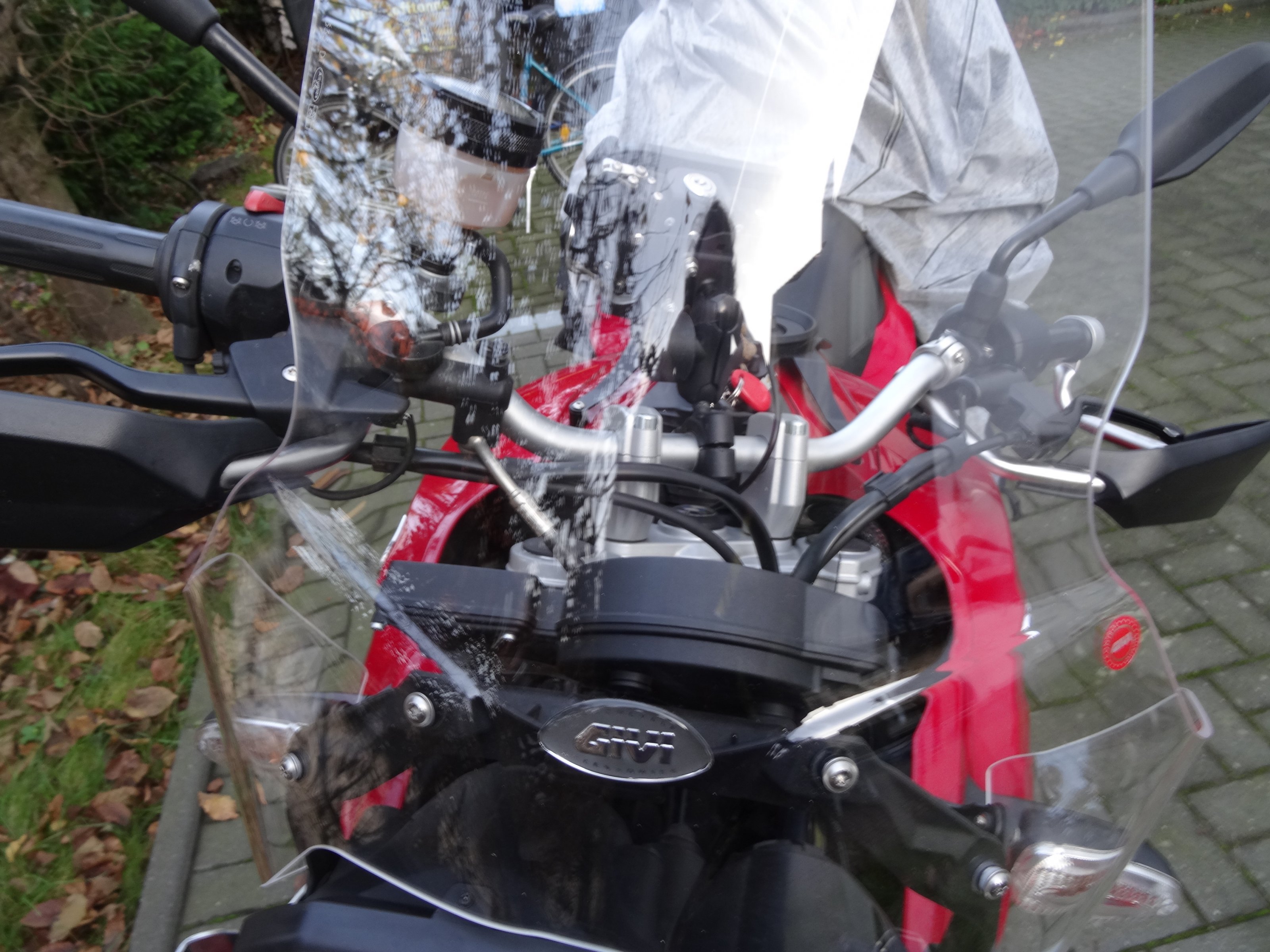

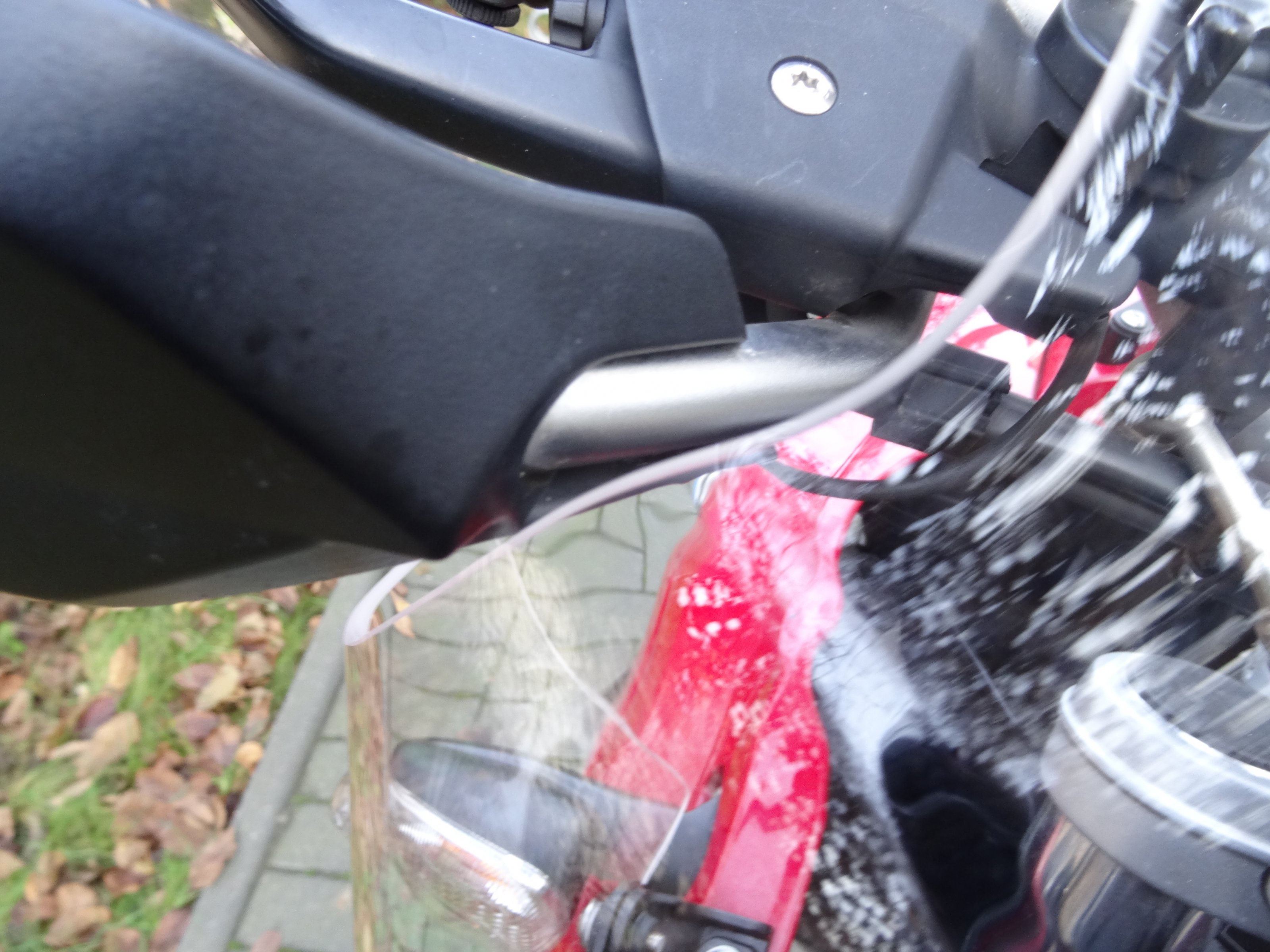

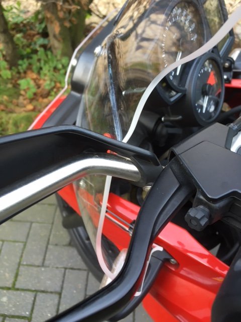

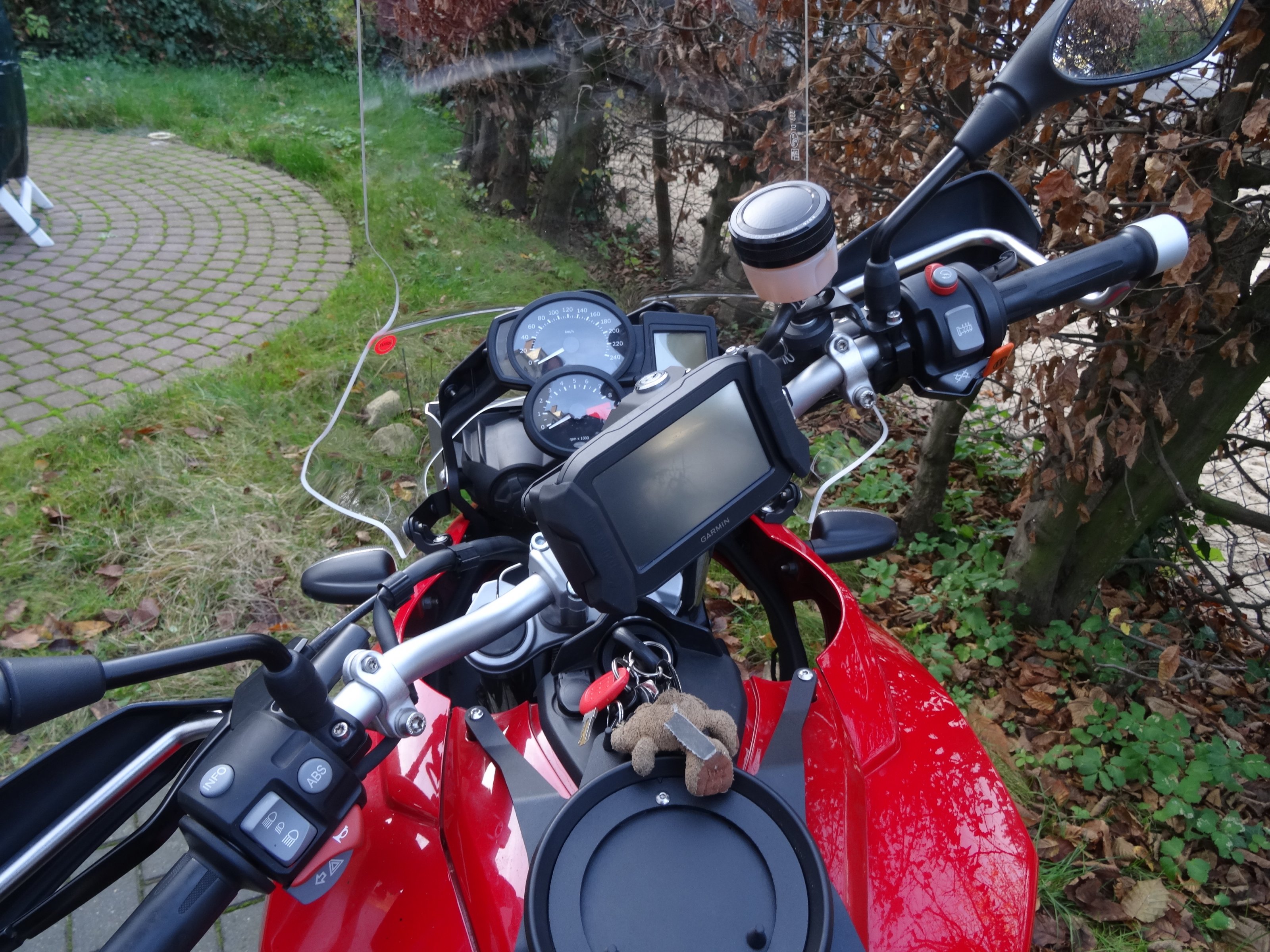

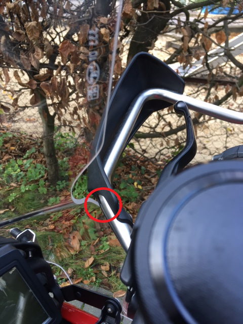

Hab heute meine neue Givi Scheibe bekommen und angebaut - beim eindrehen stell ich fest, dass der BMW Handschutzbügel gegen die Scheibe knallt.
Was ist die Ursache ???

Hi,
na dann wohl der Handschutzbügel!!?
Ohne Handschutz würde es passen?
Zumindest darfst du so nicht fahren, da der Freiraum des Lenkers behindert wird -> keine Betriebserlaubnis!
Was steht in der ABE oder dem Gutachten?

Ohne Handschutz würde es passen - ist aber das BMW Original Teil

Hi,
bleibt offen, was der TüV dazu sagt oder ein Sachverständiger bei einer Kontrolle.
Eine Scheibe hat entweder eine E-Nummer -dazu gibt es ein Freigabe-Gutachten- oder eine ABE oder ein Gutachten zur Eintragung beim TüV und Zulassungsstelle.
Bei all dieses Gutachten wird ein originaler Bauzustand wie bei Auslieferung ohne Sonderausstattung/Extras angenommen.
Veränderungen führen oft dazu, dass die Genehmigung dadurch erlischt, auch wenn es originale BMW-Anbauteile sind.
Also z.B. die Scheibe nur ohne Handschutz, da dieser Sonderausstattung war oder auch umgekehrt.
Ist leider alles recht komplex.
Ein Ausweg könnte sein, eine zugelassene Lenkererhöhung zu montieren, wodurch der Freiraum etwas größer wird, da der Lenker so auch etwas nach hinten versetzt wird.
Tatsache ist jedoch: Alles was den Lenkeinschlag behinder, ist eindeutig nicht zugelassen!

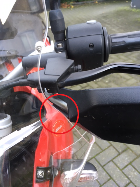

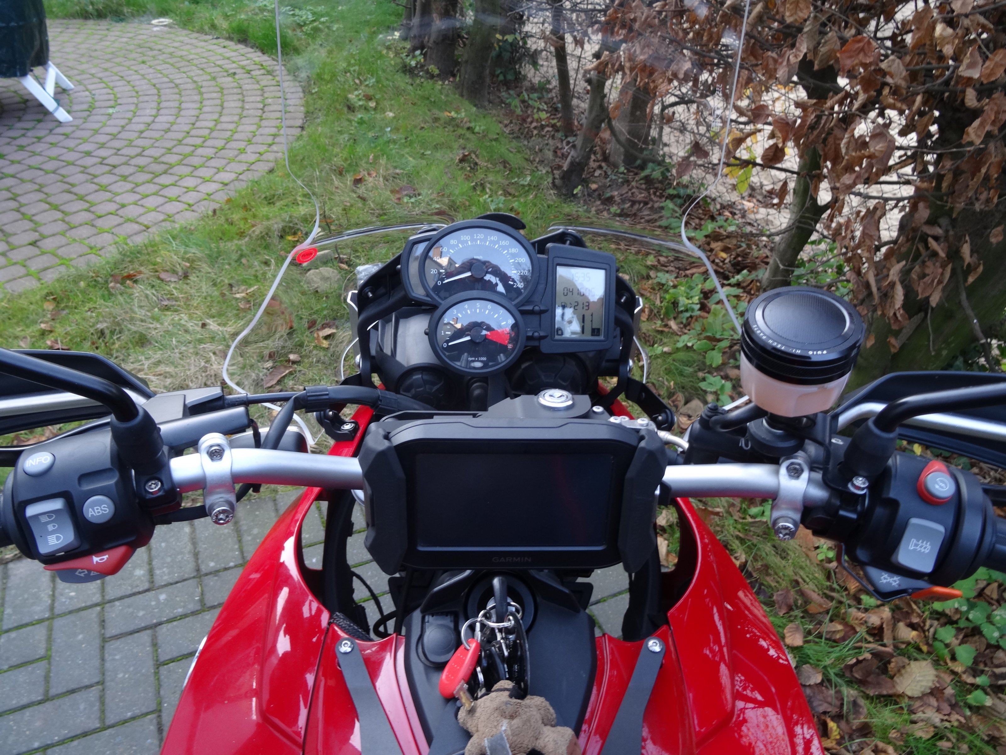

Mir gehts auch nicht um eine ABE - sondern die Ursache / Tatsache das ein BMW Lenker mit Original verbautem BMW Zubehör an einem Windschild anschlägt.
Hier sieht alles gut aus
Hier schlägt der Lenker an die Scheibe ( exakt die gleiche Stelle wie bei mir).
Minute 6:40 im Video

Ich hab auch die Givi Scheibe an meiner 700er und auch bei mir sind die original Handprotektoren angestoßen! Eine 20mm Lenkererhöhung von Wunderlich (mit ABE) hat das Problem gelöst!

Nichts verstellt - es ist wohl der Originale verbaut
Der Lenker ist auch schon ziemlich nach hinten gezogen
Danke - da hat doch Givi Mist gebaut bzw. die Scheibe nicht abgeändert.
Eine 700 - genau wie im Video zuvor
