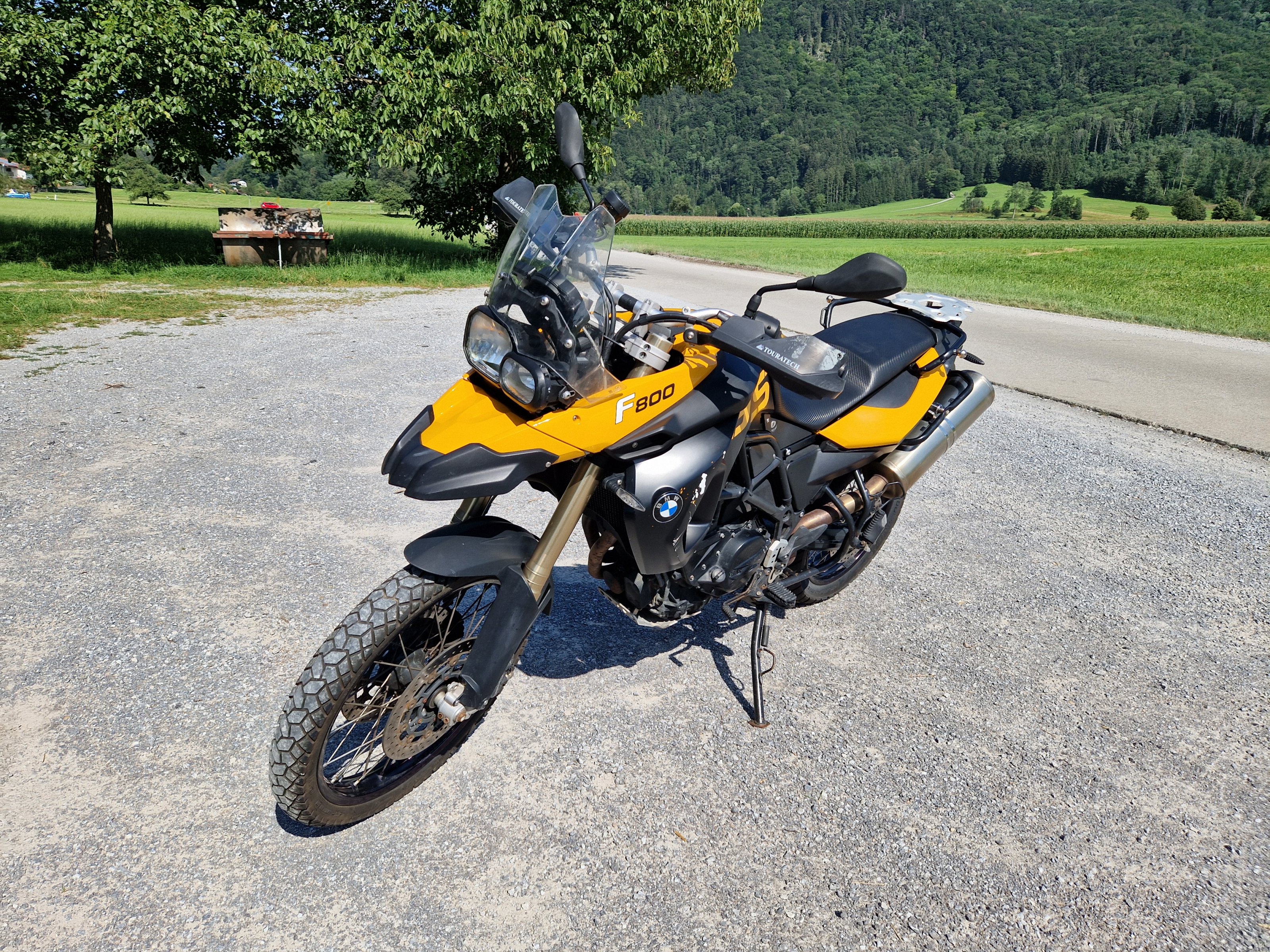

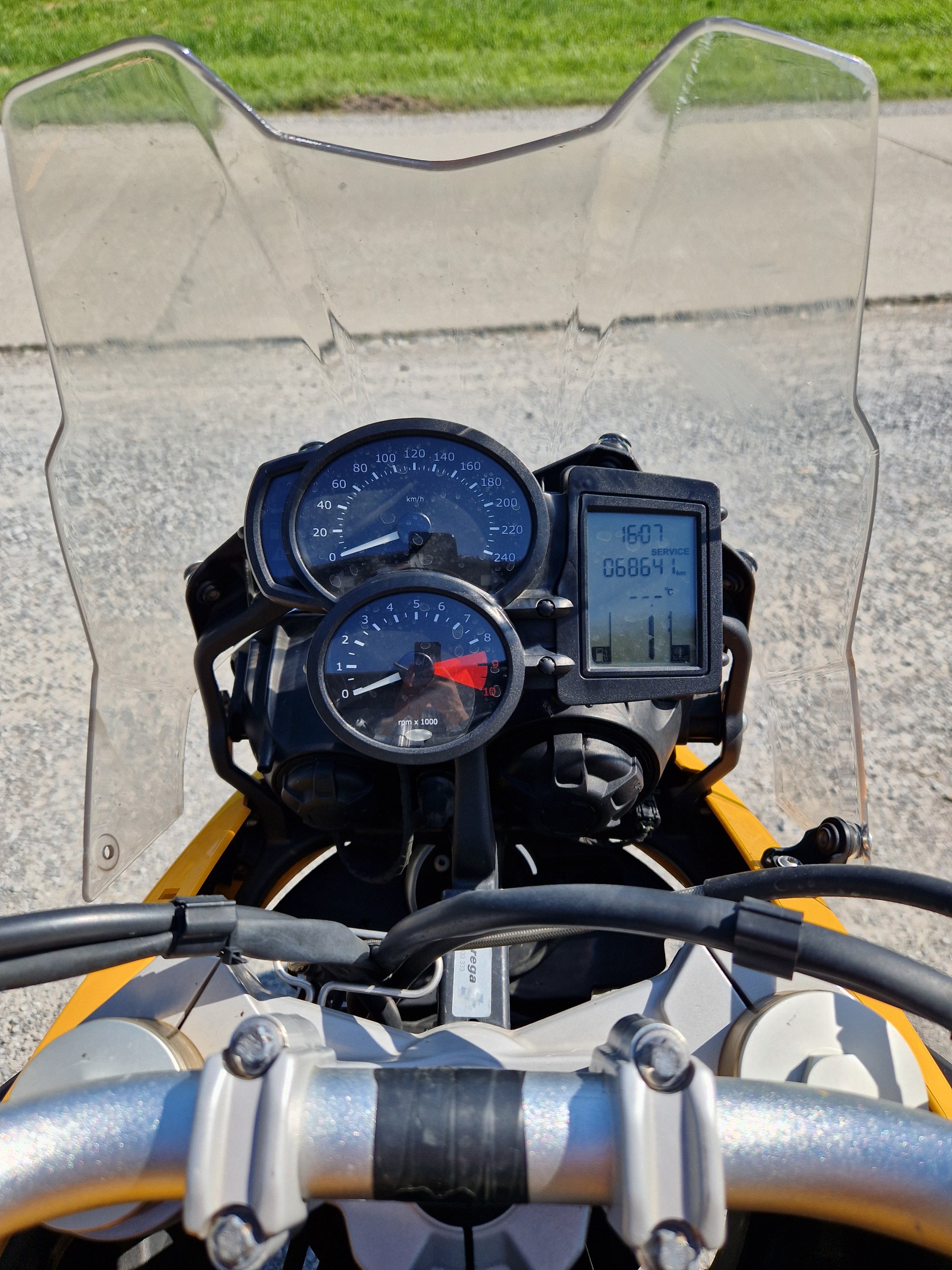

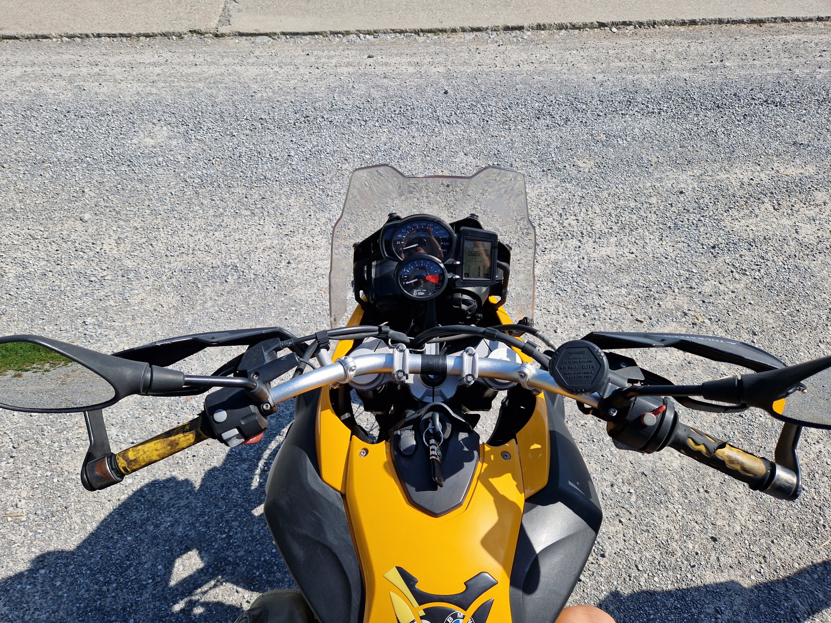

Servus zusammen, weiss hier jemand etwas mit einer Unfall Maschine anzufangen? Am Rahmen ist wohl die obere Aufnahme des Kühlergrills auf der linken Seite etwas eingestaucht. Hab nach dem Unfall trotzdem noch gut 40 000 km auf die treue Gummikuh raufgefahren und sie hat mir nie Probleme gemacht, auch bei längeren Reisen nicht. Da ich das Motorrad aus der Schweiz mitgebracht habe und die letzte Prüfung 2019 war, bräuchte es ohnehin ein neues Gutachten. Meines Wissens ist die Maschine jedoch Schrott und ich weiss nicht wirklich etwas damit anzufangen. Habt ihr Ideen? 💡

links einen neuen Scheibenhalter anbauen, Griffgummmis auch erneuern, dann alles feucht überwischen, Gutachten machen und weiterfahren

Habe gerade mal in die Bilder meines Rahmentauschprojekts geschaut. Der Kühler samt Lüfter und Kühlergrill ist mit jeder Menge Plastikgeraffel an zwei kleinen "Blechohren" angeschraubt. Meiner Meinung nach braucht es da recht viel Energie, um diese krumm zu bekommen. Vorher zerplatzt es dir ehr das Plastighaltergeraffelzeugs.
Was ich tun würde:
Vorn herum zerlegen (also alles was Verkleidung und Kühler ist) , Bestandaufnahme machen. Neuteile anbauen ist wirklich kein Hexenwerk.
Oder wirklich zerlegen und in Einzelteilen verkaufen
Oder eben als Unfallfahrzeug verkaufen. Komplett

Tante Edit: Guck dir bitte noch die Lenkerbefestigung an. Die sieht mir auf den Bilder auch verzogen aus. Da sie in der Gabelbrücke gummigelagert ist, reicht möglicherweise der Austausch der Schrauben.
