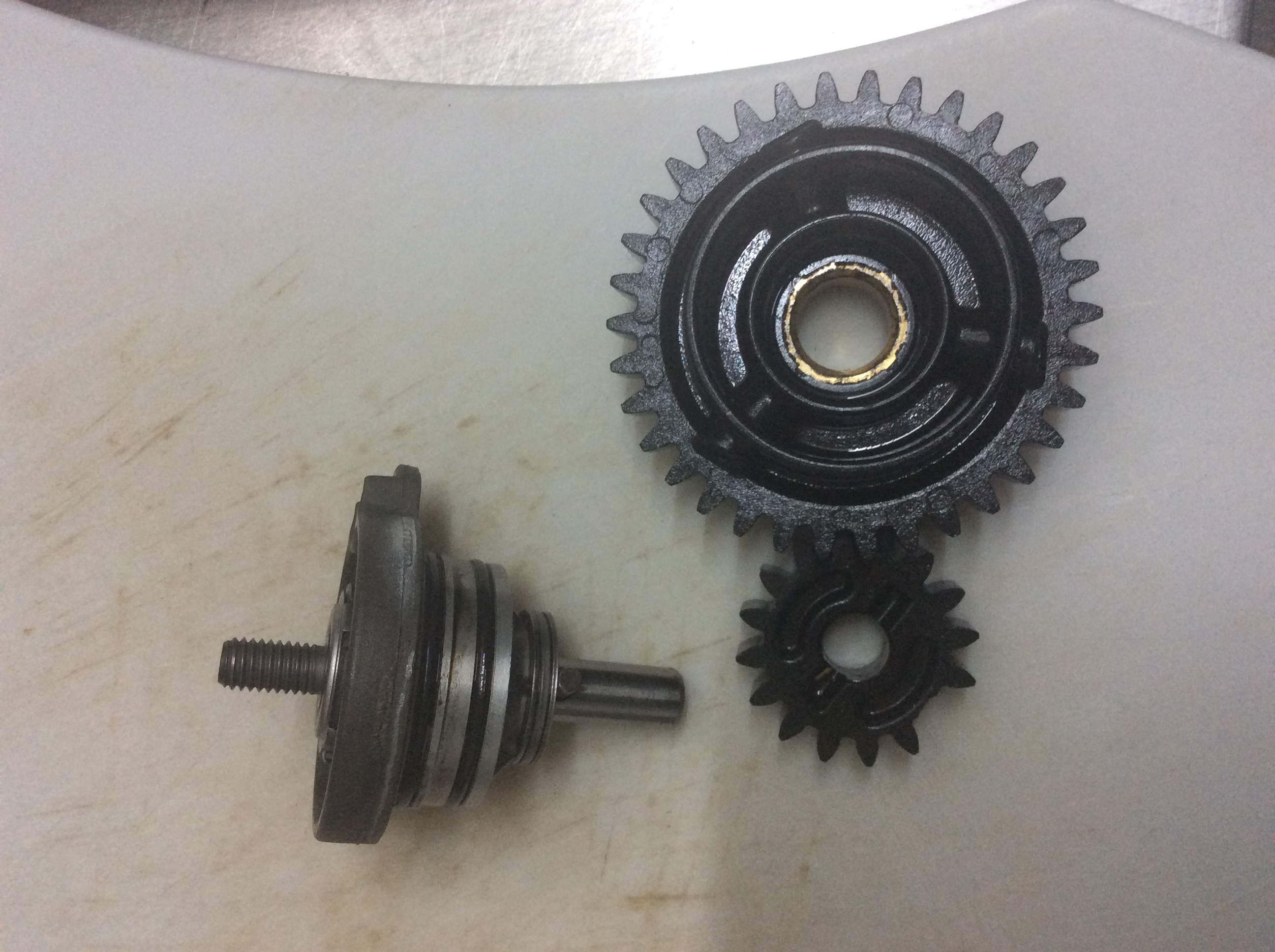

Hallo, vielleicht interessiert jemanden , ich habe vor kurzem auch ein Problem sowie Ihres auf der F800gs.
Wasserpumpe undicht vom Antriebsrad der WP war ein Zahn gebrochen höchstwahrscheinlich ins Motor rein gefallen
im Werkstatt(nicht BMW) hat man alte Öl durchsiebt und dem Zahn nicht gefunden.
Es ist bei Ihnen sehr lange her , ich möchte Sie trotzdem fragen hatten Sie diesbezüglich folge Schäden im WP oder im Antriebsräder der WP wenn ja , welche Mit freundlichen Grüßen Apollo

Hallo Apollo,
leider hat sich BMW zu dem tatsächlichen Schaden nicht mehr geäußert. Ich glaube die hatten nach den diversen Nachbesserungen auch die Nase voll. Mit dem gewandelten, neuen Moped hatte ich in den bisher 27000 gefahrenen km keinerlei Probleme. Zwei Scheinwerferbirnen waren alles, kann man glaube ich nicht zählen. Tut mir leid, dass ich Dir da nicht helfen kann.
