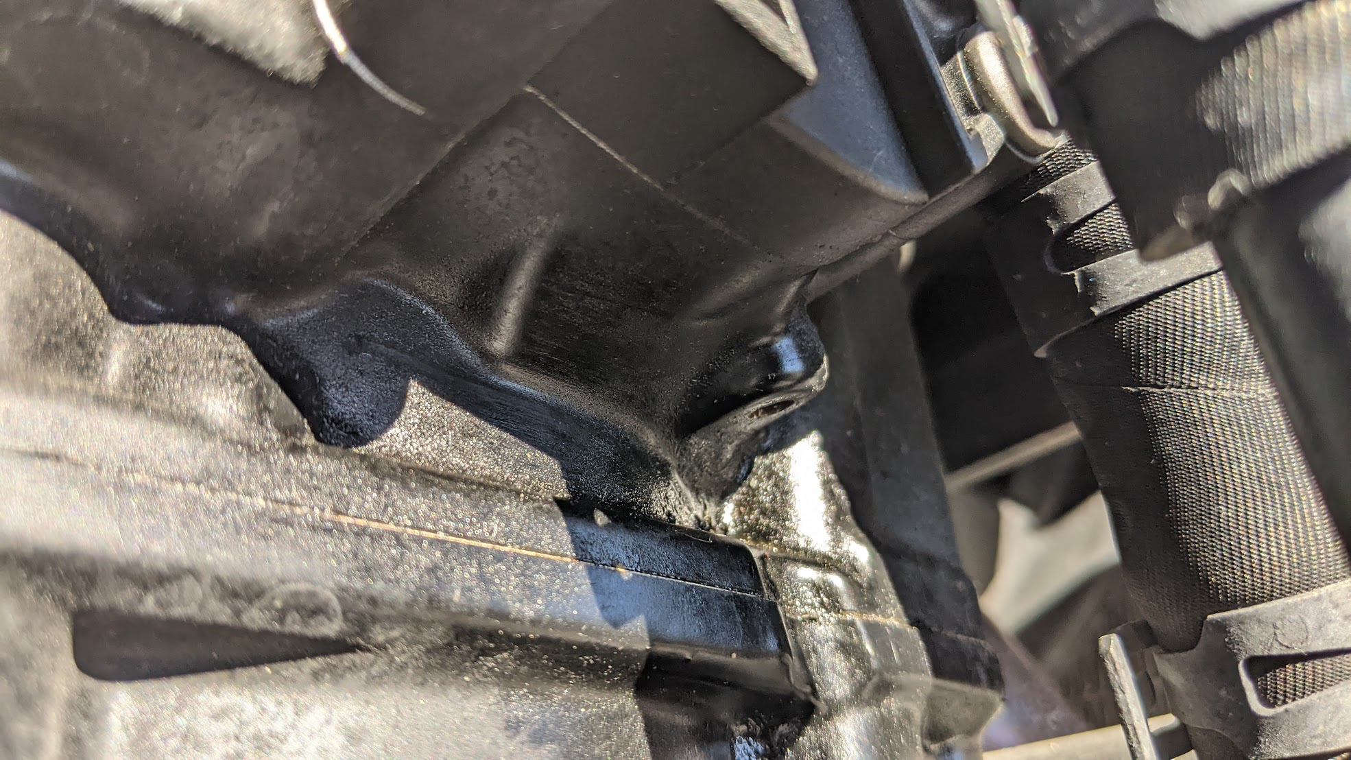

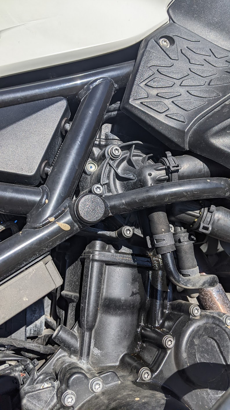

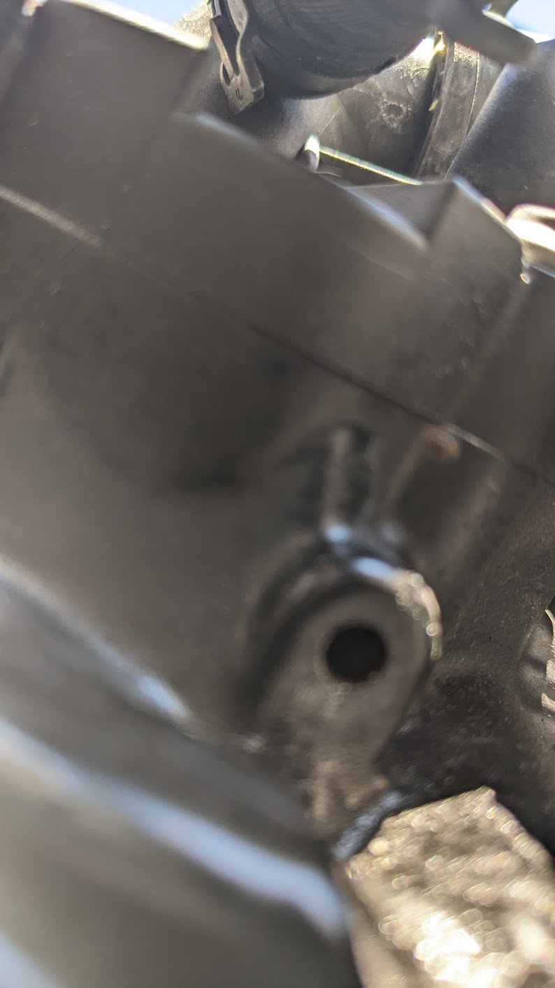

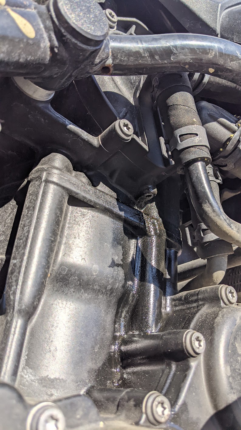

Servus,
Nach Sommer Ich sehe meine motorrad verliert Öl an der rechten seite des motor. Ich denke das ist die wasserpumpe?
Ist das ein Notfall oder normal? Ist das ein allgemeines problem? Soll ich meinen BMW Handler anrufen oder kann ich das proble mselbst beheben?

Die Wasserpumpe ist das runde Teil in der oberen Hälfte des letzten Bilds. Alle anderen Bilder sind so schlecht, dass ich da nicht wirklich etwas erkenne.
Wenn die etwas verliert, dann Kühlwasser - das hatte ich letztes Jahr. Rückstände gibt es dabei in den fotografierten Bereichen.
Falls es sich aber um Öl handelt, wird die Ursache doch woanders als bei der Wasserpumpe sein.

The water pump is driven by a shaft from the camshaft. The weep hole is at the bottom of an empty space. The shaft passes through this empty space. On the camshaft side there are seals for oil. On the pump side there are seals for water. The empty space and the weep hole ensure that oil and water do not cross-contaminate. There is no oil pressure on the camshaft side. It is pretty much normal for some oil to get past the seal and seep out the weep hole. It isn't a concern. In later years BMW installed a hose leading to the ground so owners would not see the seepage.

Ich denke nicht das ist die ventildeckeldichtung. Es sieht so aus das loch unter dem wasserpumpendeckel
Siehst die video unten!

Tut mir leid die bild komplizier zu verstehe sind. Checken die video unter, Das ist war ich denke ist mein Problem.
Ich glaube kein kuhlmittel hat verloren, das wäre ein größeres Durcheinander. Nur ein wenig Öl, wie Sie sehen können. Ich werde es reinigen und Öl kontrollieren wann winter vorbei ist. danke!
