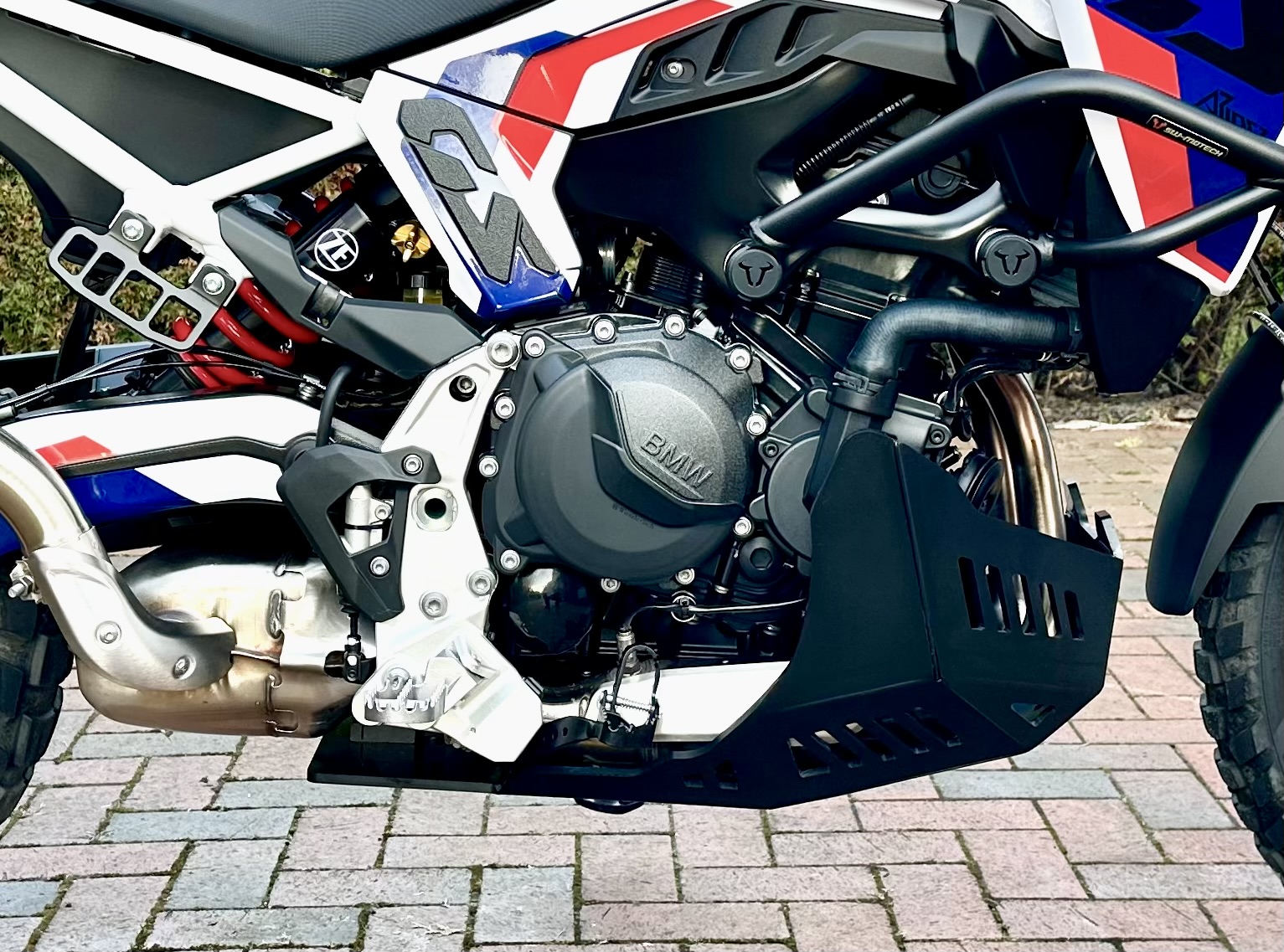

Moin zusammen,
lässt sich die Outback Motortek Skidplate mit dem BMW Hauptständer Enduro Fahrwerk kombinieren?
Alternativ hätte ich den Touratech Extreme im Sinn…lässt sich der kombinieren?

Es gibt zwei Versionen von OM „Heavy Duty“ & „Normal“
Bei der „HeavyDuty“ dürfte die hintere Abstützung mit dem Haupständer kollidieren.
Heavy Duty Montagevideo:
Normal:
Bikes Peak ist der deutsche Stützpunkthändler, ev. Thomas Stier einmal anrufen.

Rückmeldung von Bikes Peak:
  • normale Skid Plate von OM geht
  • Heavy Duty nicht
AXP:
Bleibt mir nur der AX1776, da ich bereits die Crashbars dran habe.
Jedoch habe ich da noch keine Antwort, ob das mit dem Hauptständer passt….

Da lag ich ja richtig.
Prüfe, wo die Querstrebe vom Haupständer im eingeklappten Zustand sitzt (Foto).
Liegt diese im Bereich des Schutzes, wird es -mit hoher Wahrscheinlichkeit- nicht passen.
