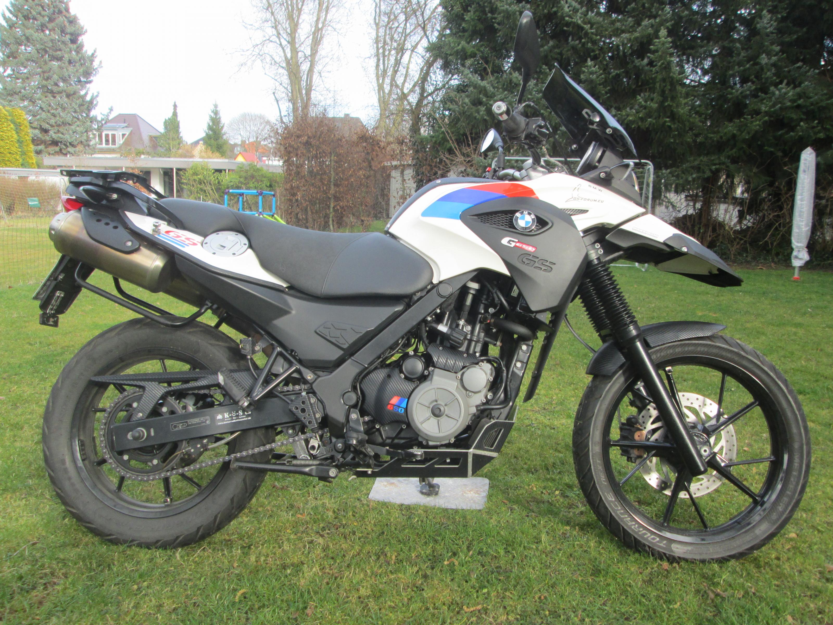

Deine Kniewinkeltheorie is korrekt, hab ähnliche Probleme:
Fahre die ganz kleine G650GS, sie ist beliebt bei kleinen Leuten, wird auch als typisches Frauenmoped benannt. Bin mit 1,87m eigentlich viel zu groß für das Moped, habe das mit einer sehr hohen (+7cm) Sitzbank von Wunderlich gelöst, nun hab ich einen angenehm offenen Kniewinkel. Allerdings saß ich nun zu gebückt, also noch ne 25mm Lenkererhöhung dran. Nun war ich aber zur sehr im Wind, also kam noch ne höhere Scheibe drauf.
Such Dir ein Moped aus, wos ne große Auswahl an Sitzbänken gibt und dann musst Du hin und her probieren, wird ein paar Wochen dauern, bis alles passt. Das bleibt bei Deiner Größe nicht aus. Bei mir sieht das Ganze jetzt so aus:
218381d1489353212-ich-nenne-sie-betty-218044d1489160999-winterbasteleien-meiner-g650gs-img_4229.jpg
