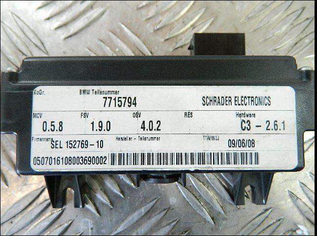

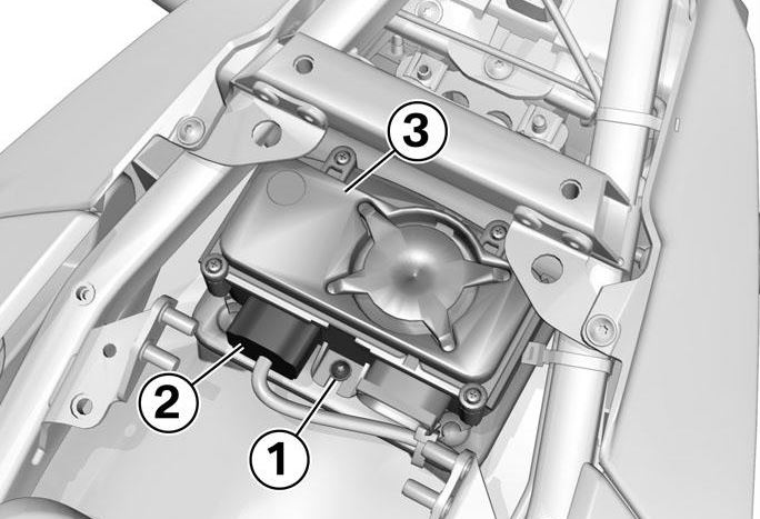

Da ich nicht sicher bin, würde ich gerne mal sehen, wie das im Original aussieht. Daher meine Frage:
Kann einer von Euch mal ein Foto von seiner F650GS mit RDC machen, auf dem man das Steuergerät und den Bereich drumherum sehen kann, damit ich mal sehe, wie das Kabel aussieht (Farben der Litzen), und woher es kommt?
Das wäre echt super Danke :worthy:

Laut Ersatzteilkatalog, gibt es kein RDC, jedenfalls weder Steuergerät noch Sensoren, stimmt das Bj.?

Passt denn der Stecker (Haube erst entfernen) an das vorhandene Steuergerät? Wenn ja, dann einfach einstecken ;)
Wenn die Maschine mit RDC ausgeliefert wurde, dann sollten die Sensoren am Steuergerät angelernt sein, allenfalls sind aber nach dieser langen Zeit die Batterien in den Sensoren leer?

@Classic Sport CS:
Im Ersatzteilkatalog ist nur die DWA aufgeführt, nicht das einzelne RDC Steuergerät. Aber ich habe nur RDC, keine DWA. Ist auch über
den VIN Decoder so aufgeführt.... Naja, über Google suchen kann ich selbst auch schon :playfull:, aber es ging mir ja nicht um ein Foto des Steuergerätes allein sondern um den originalen Einbauzustand am Motorrad.

Wenn du weiter scrollst kommt eines wo man es eingebaut sieht, allerdings an einer 800GS

Die 800R sieht unter der Sitzbank völlig anders aus als die 800GS. Dementsprechend ist auch die Kabelführung anders. Ich denke, Du verstehst nicht, worum es mir eigentlich geht. Aber ok. Danke trotzdem für Deinen Versuch. Wollte Dich nicht verärgern :byebye:

Hab das gleiche Modell und RDC verbaut. Das Steuermodul ist unter der Sitzbank ganz hinten verbaut. Und es gibt einen Stecker. Wenn der nicht im Modul steckt sondern eine Kappe drauf ist. Dann hat der Vorbesitzer das Abgeklemmt. Muss so sein sonst bekommt dein Bordcomputer eine Fehlermeldung. Also Kappe vom Stecker abmachen und Stecker in das Modul. Dann solltest du die Werte im Bordcomputer angezeigt bekommen. Aber erst nach dem du fährst. Im Stand wird nix angezeigt. Noch einfacher ist es zu sehen ob du RDC Sensoren hast. Wenn in deinen Alufelgen kein Permanent Ventil ist aus Metall. Dann sind auch keine Sensoren in den Felgen Verbaut.
