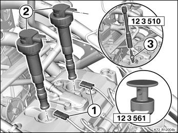

Ist ja ein Riesending an die Zündkerzen ranzukommen

Halo zusammen. Die Werkstatt hat die Zündspulen getauscht. (links nach rechts.) und die Zündkerzen gewechselt. Der Fehler ist mom weg. Mal sehen.

Wenn noch die ersten Spulenstecker drin waren, lag es an denen. Die waren mit simplen lackierten Blech gepanzert und gammelten mit der Zeit weg. Das gab dann die beschriebenen Zündaussetzer. Hatte ich ehemals an meiner 700er auch.
Die Ersatzteile hatten einen Blechmantel aus rostfreien Material. Alles gut.
Das sollte bei dir auch dauerhaft so bleiben.
