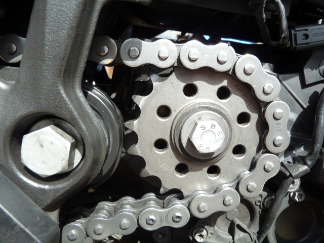

Hallo, ich habe ein richtiges Problem mit meiner F700GS (Bj 2014) - 105.000 km gelaufen. Bisher immer pfleglich behandelt. Kein Unfall und kein Umfaller.
Bei den letzten Fahrten stelle ich nun fest, dass das Bike nach links zieht und zwar ordentlich, wenn ich den Lenker frei gebe. Das darf so nicht ok sein.
Früher mal, so bei ca 50.000 hatte ich schon mal beim Service angemerkt, dass das Fz nach ganz leicht nach links zieht, aber der Mechaniker meinte, dass dies wohl daher kommt, weil der Auspuff als Gewicht auch links ist ... NAJA sagte ich damals und belies es dabei.
Mit dem 100.000-Service kam ne neue Kette drauf und auch mal ein 16er Ritzel. Ich war mit den höheren Drehzahlen aber nicht so glücklich und so habe ich selbst Hand angelegt und bei ca. 102.000 wieder ein 17er Ritzel (JT-Sprockets JTF704-17) drauf gemacht.
Weitere Infos:
  • Regelmäßiger Service bei BMW.
  • Kette ZVMX bei 100.000 km (auffällig ist, dass Kettenglied an der Nietstelle sehr steif ist und bei Ritzel-Umlenkung nicht ganz gerade weiter verläuft)
  • Lenkkopflager erneuert bei 100.000 km
  • Reifen Conti Trailattack 3: vorn 4mm - hinten 5 mm

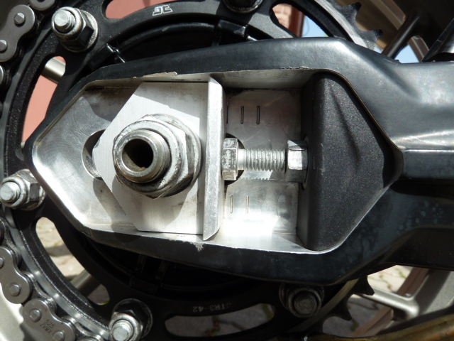

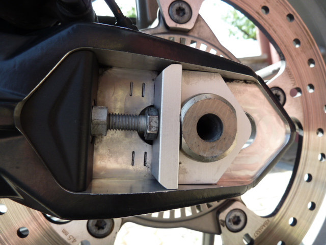

  • Kettenspannung ist m.E. OK und nicht zu stramm.
  • Kettenflucht m.E. richtig eingestellt und auch gemessen mit Laser ... denke es passt.
Hier noch ein paar Bilder ... Ich weiss jetzt nicht mehr weiter ... Servicetermin zeitnah nicht nicht zu bekommen ... Gruss Zapp.

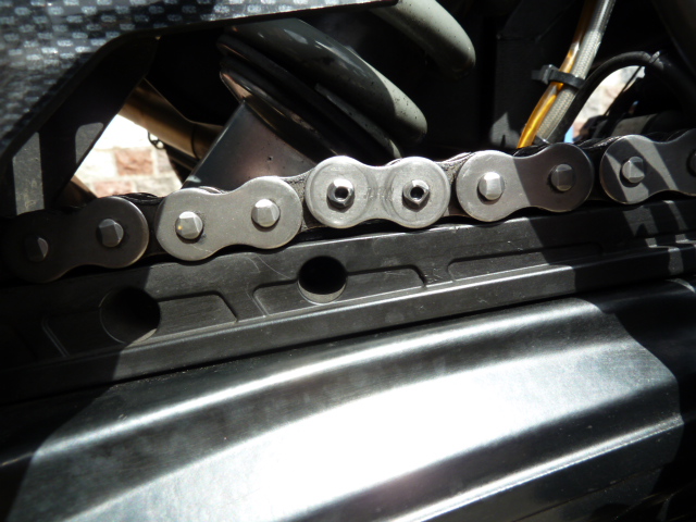

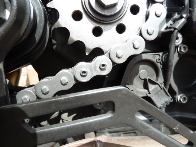

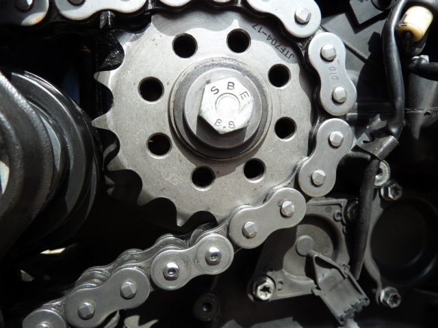

Die Kette ist wahrscheinlich zu stramm vernietet. Am besten mit neuem Schloss neu vernieten.
Dann mal eine Latte an den Hinterreifen anlegen und beurteilen ob sie in Linie mit der Fahrzeugachse ist.
Das gleiche vorne machen, steht der Lenker gerade wenn die Latte in Fahrzeugachse ausgerichtet ist?
Vielleicht mal die Klemmung an der vorderen Achse lösen und paar mal einfedern. Vielleicht ist da etwas verspannt?

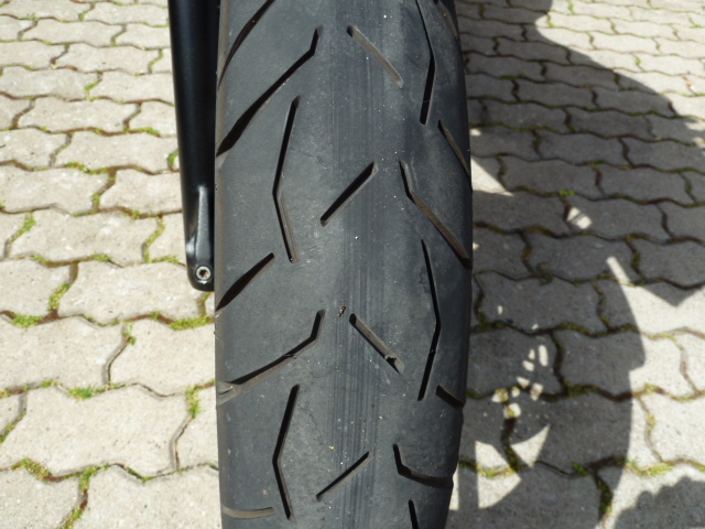

Und wie kommen diese "Schleifspuren" auf den Reifen?

Wenn das Kettenschloss auch unter Zug so abgewinkelt stehenbleiben, dann ist das Teil falsch montiert. Ist aber eher ein zusätzliches Problem. Den Rest hat Ralf schon beschrieben. Bei der Laufleistung kann ein Lenkkopflager auch schon mal hin sein.
Kette zu stramm vernietet kann das so ne große Rolle spielen ? Das muss dann die BMW-Service-Werkstatt richten ... hat ja auch den Mist gebaut. Mal gucken, was die dann nächste Woche sagen.
Die Sache mit der Fahrzeugflucht wollte ich per Laser lösen ... sollte das nicht reichen ? Naja, ich probiere das noch mittels Latte.
Mit Verspannung hatte ich seinerzeit beim letzten Reifenwechsel extra drauf geachtet. Werde ich auch nochmal prüfen.
Danke für die Tipps ... Zapp.
Bin gespannt was die Werkstatt zum Kettenschloss sagt.

Habe ich wohl gelesen :Augenzwinkern_2:. Würde ich mir trotzdem nochmal anschauen. Mehr war nicht gemeint.
Und ja, zu stramm oder verspannt... Ist auf jeden Fall unangenehm...

Zu stramm könnte sein oder Gabel verspannt.
P.S. Einen so sauberen Kettenbereich habe ich noch nie nach 105.000 km gesehen
Naja, meine Kette fährt mit einem CLS-Öler. Nach jedem Fahrtag (ca. 250 km) sammelt sich entsprechend Öl auf der Kette, was ich auf die Schnelle mit "WD40-getränkten Zewa" etwas abwische bevor es die Felge bzw. Koffer zu sehr einsaut.
Im Übrigen wird auch ab und zu der Schmodder hinter der Ritzelabdeckung entfernt.
Schönes Wochenende, Zapp

Und noch mal: Woher kommen die Schleifspuren am Reifen?

Kettenöler ist eine tolle Sache. Hatte die F800GS meiner Frau auch drann. Um Klassenbesser, als dieses klebrige Sprühzeugs.

Soweit ich weiß, hat die F700 vorne zwei Bremsscheiben. Hast Du mal eine Sichtprüfung von Scheiben und Bremssätteln vorgenommen?
Ich nehme an, dass der Reifen von der Felge demontiert und gedreht wieder montiert wurde. Also jetzt entgegen der Laufrichtung (da ist ein Pfeil drauf) läuft. Falls die Felge gedreht wurde, würde ich das rückgängig machen. Da gibt es Distanzhülsen, die auf die richtige Seite müssen. Falls das alles in Ordnung ist -> Bremssättel auf Funktion/Leichtgängigkeit der Bremskolben überprüfen (lassen).
Einem Einfluss der Kette kann ich mir nicht vorstellen, wobei die Vorschreiber bzgl. des Nietschlosses Recht haben. Das gehört gerichtet sonst ruiniert Du schnell Kettenrad und Ritzel.

...bei der Laufleistung würde ich auch alle Lager an VA, HA und Schwinge durchaus in Betracht ziehen, das da was nicht mehr i.O. ist.
Theorie - Schwingenlager nicht mehr 100% i.O. neue Kette mit mehr / zuviel Spannung und der ganze Hinterbau wird leicht seitlich verzogen.
hth
Wenn ich mir die Gesamtlaufleistung in Anbetracht der Vielzahl geschildeter Probleme der hier schreibenden Biker angucke, dann habe ich schon den Verdacht, dass in Zukunft bei mir was kommen könnte.
Beim letzten Service hatte ich vorsichtshalber mal angedeutet, man solle sich doch auch mal die Lager von Vorder- und Hinterrad angucken ... diese waren ja noch nie als Reparatur angestanden. Feedback lt. Mechaniker: Radlager sind noch OK.
Nachdem zuletzt ja auch die Kette ersetzt wurde gab es Gelegenheit.
Kette hat momentan keine Spannung, eher gehört sie schon wieder etwas nachgestellt ... es geht aber noch.
Richig: Auch das Schwingenlager gehört nochmal angeschaut ... ich hätte gedacht, dass der Service beim Kettendienst ein Auge drauf hätte ... Gelegenheit dazu wäre ja gewesen.
Ja, ihr habt mir ja jetzt genug Infos gegeben ... werde das mal abarbeiten ... mal gucken wie schnell der Service drüber schauen kann und was er sagt.
Vorderrad-Gabel / Achse hab ich grade nochmal setzen lassen ...
Werde in den Abendstunden heute nochmal bissel fahren ... ich denke, es ist kein Risiko.
Meinen Sommerurlaub ins Riesengebirge werde ich damit aber nicht fahren wollen !!
THX, Zapp.

ich bin da eher bei Hansemann!
Zieht nach links, da würde ich auch die Bremse auf leichtgängigkeit überprüfen!
Und Lenkkopflager überprüfen, ob es nicht zu stramm angezogen ist!

Lenkkopflager prüfen, zu stramm, Rastpunkte?
@ Benno und @ Vicci
Wenn ich das alte LKL (ersetzt nach 100.000 km) mit dem neuen vergleiche, so ist das alte etwas leichter beweglich gewesen. Rastpunkte habe ich bei beiden nicht festgestellt.
Ich kann auch nicht sagen, dass das neue LKL stramm läuft ...
Habe nochmal hochgebockt und untersucht.
Felge und auch Reifen laufen in die richtige Richtung : Pfeil nach vorn
Freier und sauberer Rundlauf, wie ein Rad laufen soll.
Wenn die Distanzhülsen falsch eingebaut werden sollten, dann kriegste doch das Rad garnicht eingebaut - oder ?
Ansonsten ist am Vorderrad nix Verdächtiges zu erkennen (Sichtprüfung Bremssättel OK, Bremskolbenfunktion habe ich nicht geprüft). Im hochgebockten Zustand läuft das Rad sauber und bremst auch sauber.
Andererseits sehe ich das Hauptproblem (Fz läuft aus der Spur) beim freien Lauf (Bergab ohne Lenkerberührung).
Nietschloss-Problem ist notiert und wird beanstandet !
THX, Zapp.

Beim Waschen der Felge wurde diese bzw Reifen gedreht .
Diese Aussage hatte mich verwirrt/irritiert
Prima, dann ist es das eher nicht.
Doch, aber eben seitlich versetzt und dann klemmt es eben an den dann schräg durch die Sättel laufenden Bremsscheiben. Kann ich mir aber kaum vorstellen. An der F650GS Twin konnte man statt des serienmäßigen Alugussrad eine Speichenfelge der F650 GS Single verwenden. Die musste man aber umdrehen, da die Bremsscheibe mit dem Zweizylinder auf die andere Seite wanderte. Die F700 hat zwar 2 Bremsscheiben, die Radgeometrie dürfte aber ähnlich zur F650GS Twin sein. Ich habe jetzt aber keine Ahnung, ob mit der 2. Bremsscheibe bei der 700 auch der Abstand der Gabelholme verändert wurde, anzunehmen ist das, aber ich weiß es eben nicht. Wir haben die F650GS Twin durch eine MT07 ersetzt, die 700 war wenige cm höher als die 650 und auch etwas schwerer, kam also nicht mehr in Frage. Meine Detailerinnerung verblasst also.
Ich hoffe der Fehler wird gefunden und verschwindet nicht einfach.

Ich würde jetzt Mal noch prüfen ob die Gabel verspannt ist. Also Achsklemmung und obere ODER untere Klemmung der Gabelbrücke lösen, mehr Mals eintauchen und ggf das Vorderrad zwischen den Beinen einklemmen und rechts/links am Lenker drehen. Dann wieder alles fest ziehen. Kostet nichts und wenn s das nicht war, geht's weiter
