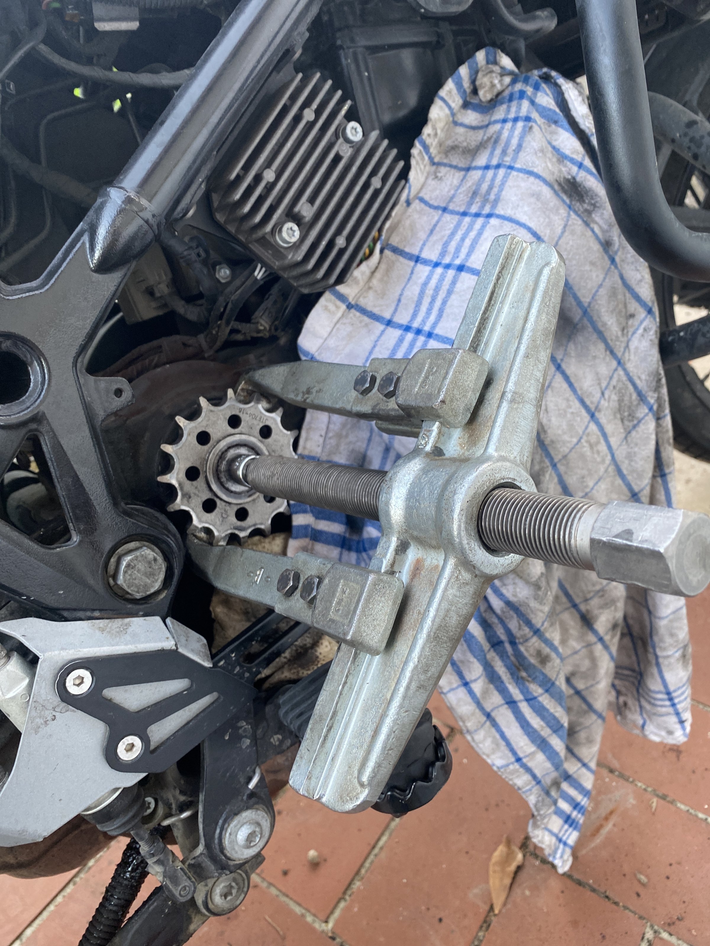

Ich bin nun seit mehreren Stunden am Versuchen das Antriebsritzel von der Abtriebswelle abzuziehen und es tut sich rein gar nichts.
Weder Schock-Entroster noch in WD40 einweichen, heiß föhnen und abschrecken, klopfen, nichts hilft. Und dabei bin ich schon bei 120 Nm am Abzieher angelangt und mache mir langsam Sorgen, dass irgendjemand nachgibt.
Ich bin jetzt wirklich ratlos und kurz davor doch zum Mechaniker meines Vertrauens zu gehen.
Falls jemand schon ähnliches erlebt und andere Einsichten hat, kann er sie sehr gerne teilen. Grüße und schönen Abend.

Ja den Beitrag habe ich mittlerweile sehr verinnerlicht. Die Kernessenz heißt ja dranbleiben, aber ich mache mir vor allem sorgen, dass mehr Kraft am Abzieher irgendwann größere Probleme beschert, als nur ein feststeckendes Ritzel ¯\(ツ)/¯. Aber schonmal vielen Dank.

Abzieher dran lassen und Ritzel mit Heißluft kräftig erhitzen (ggf. auch die Schraube des Abziehers).
Wärme empfindliche Teile wie Kabel etc. abdecken.
Falls es bedenken bezüglich Wellendichtring und Hitze gibt, hinter das Ritzel einen in Wasser getränkten Lappen um die Welle wickeln, steigt Dampf wird es hinter dem Ritzel warm.
Viel Erfolg!

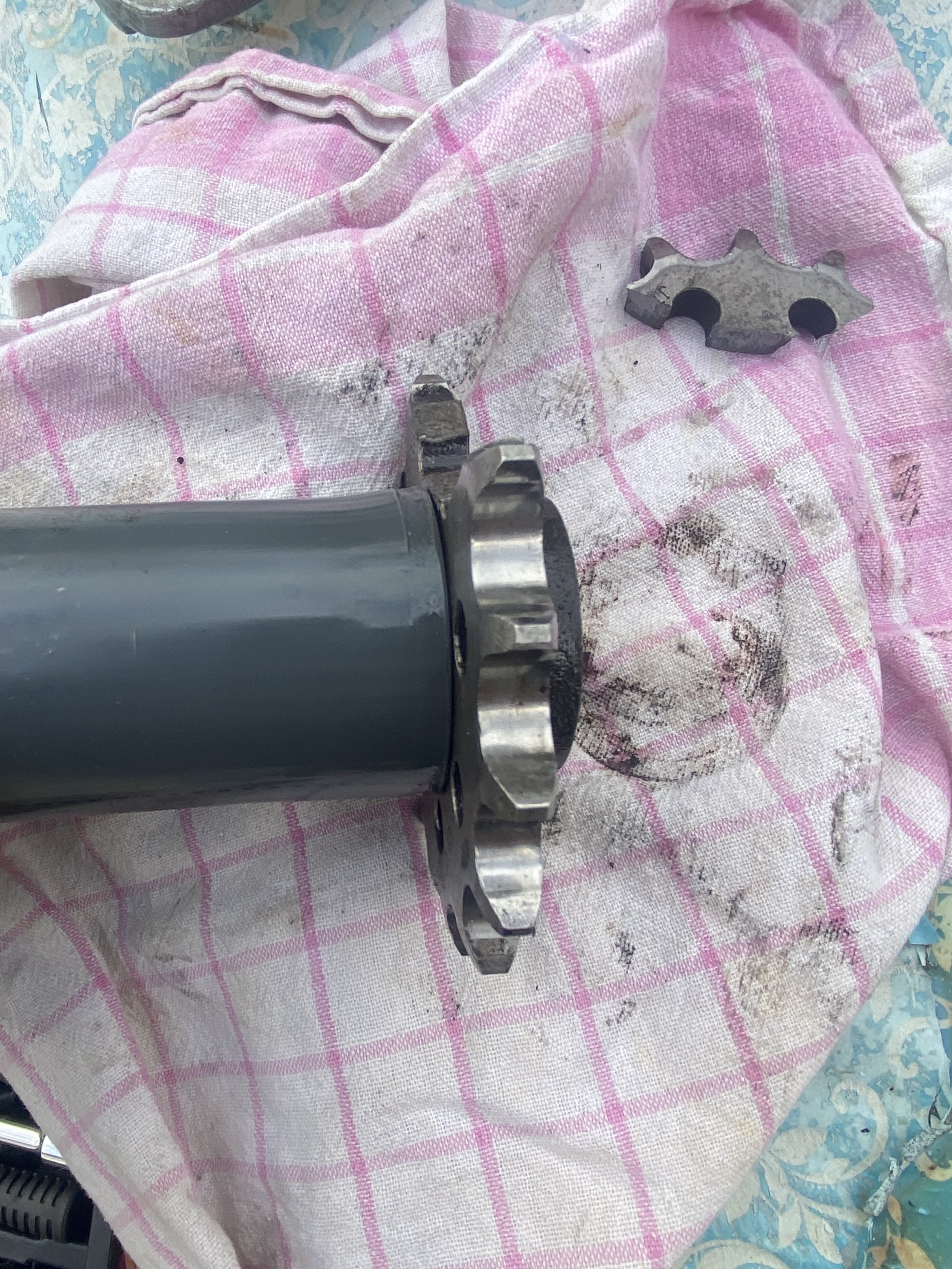

Es hat geklappt, das Ritzel ist weg. Zwar nicht allein durch Hitze (dabei ist nur ein Stück abgebrochen) sondern durch einweichen in WD40. Einfach eine PVC Röhre mit dem Heißluftföhn erhitzt und rauf auf den Absatz vom Ritzel. Mit Kriechöl voll und stehen lassen, löst selbst den hartnäckigsten Rost. Also Ende gut alles gut. Vielen Dank für die Hilfe.

Vielleicht war es noch die Erstkette von 2008. Der Vorbesitzer hat vieles selbst „gemacht“ und das in Kombination mit Kettenspray und langer Sommertour hat die Demontage sicher nicht erleichtert.
Für die nächsten Male hab ich jetzt schon mal Erfahrung gesammelt, Kettenöler ist auch schon installiert.
