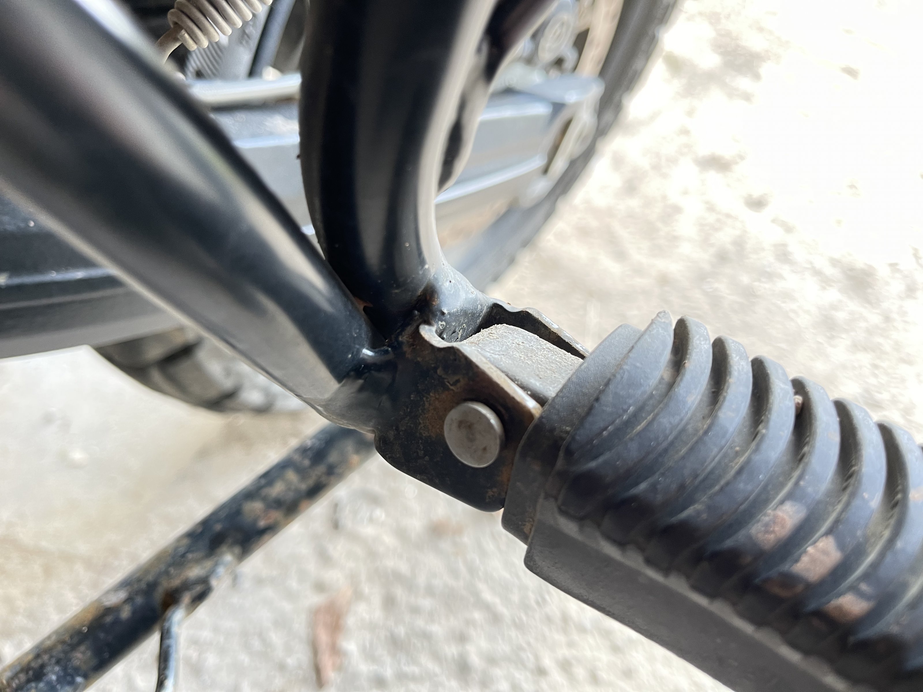

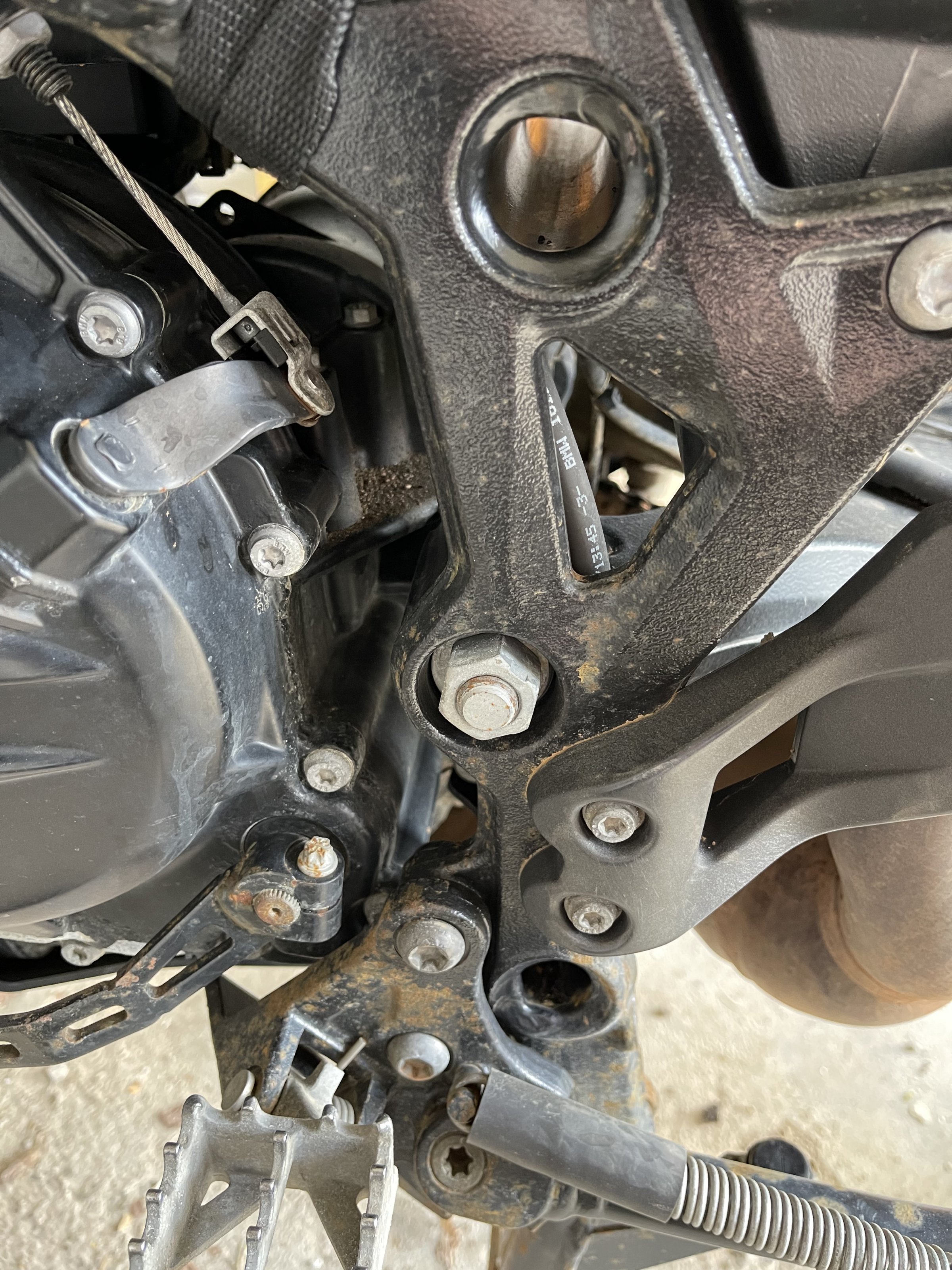

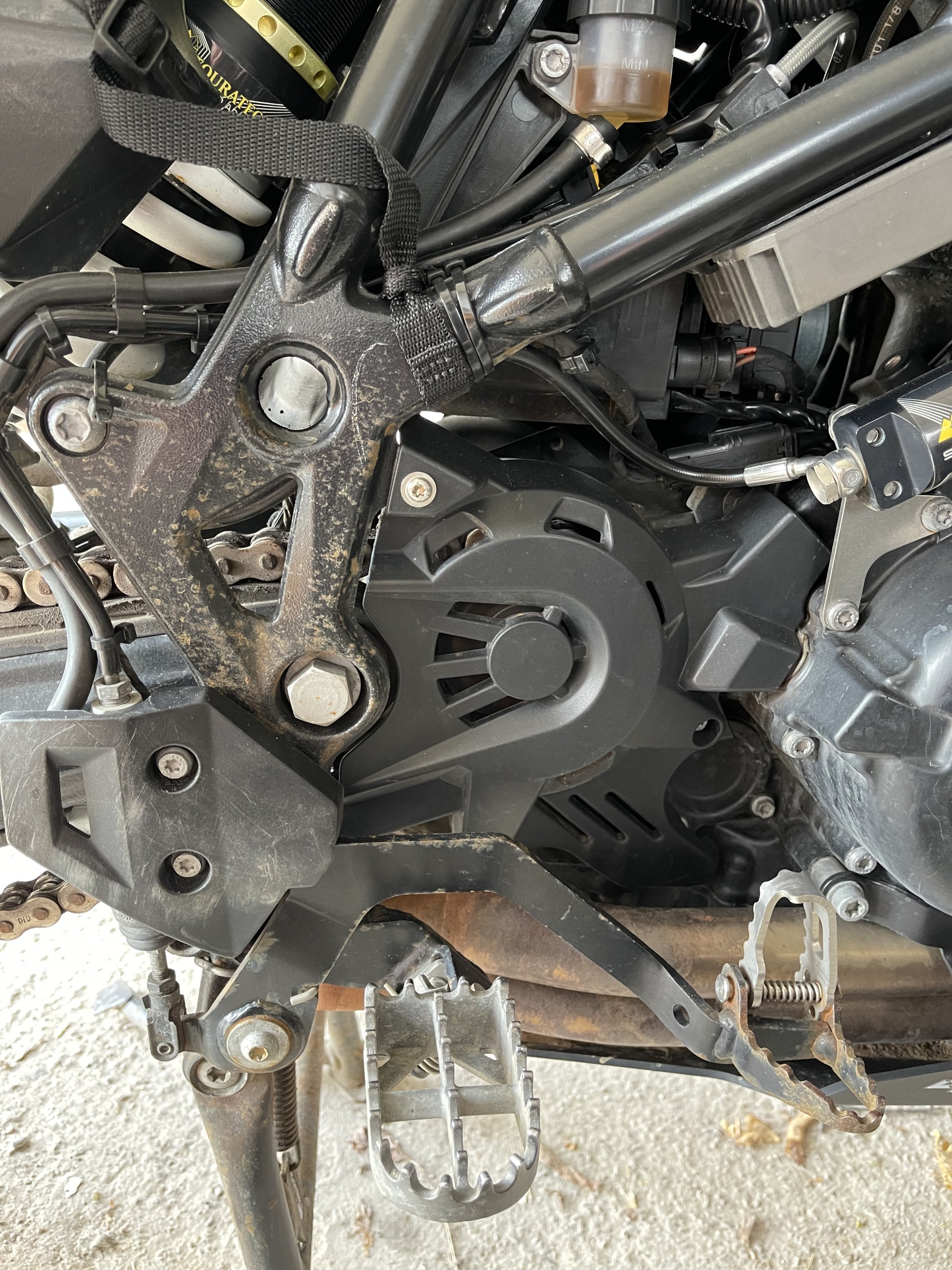

Hallo, da der Rahmen meiner 800er GSA nun auch rostet und auf die kulanz von BMW nicht zu hoffen ist habe ich mir überlegt den Rahmen neu lackieren bzw pulverbeschichten zu lassen. Nun die Frage dazu: hat schonmal einer von euch so ein Moped komplett zerlegt ? Benötigt man irgendwelches spezialwerkzeug oder ähnliches ?
ich danke ich schonmal im Voraus

Beim Pulvern un lackieren sei gesagt, dass du am besten alle Schraubenlöcher, Gewinde etc abklebst...

Habe schon einige Mopeds komplett zerlegt und die Rahmen pulvern lassen. Würde immer zum pulvern raten, da die Oberflächen dann etwas widerstandsfähiger sind als lackierte Flächen.
Wie schon von Gummikuh_91 geschrieben, müssen alle Schraubenlöcher / Gewinde verschlossen werden. Ich habe dafür immer alte Schrauben und Muttern verwendet.
Auch müssen alle Lager entfernt werden, z.B. am Lenkkopf, oder der Schwinge. Die müssen dann erneuert werden.
Dafür ist meist Spezialwerkzeug nötig.
Beim Pulvern darf kein Fett an / in dem Rahmen verbleiben.
Eine BMW hatte ich bisher noch nicht zerlegt!

Ist das ganze Moped verpickelt oder nur die Knotenbleche und ein paar Anbauteile? Ich würde die Anbauteile die rostig sind pulvern lassen, die Knotenbleche mit Scotch abziehen, sauber abkleben und beilackieren. Restauriere nebenher alte Mopeds, der zeitliche und finanzielle Aufwand ist immens wenn alles zerlegt wird.. Ich lasse heutzutage keine Rahmen mehr pulvern, wen man später mal Macken drin hat ist das beilackieren nicht mehr möglich. Anders bei Anbauteilen, wenn da mal was ist kommt das Pulver wieder runter und neues drauf.

Ich denke die Schönheitsfehler würde ich nur wie schon beschrieben leicht abziehen gut abdecken und mit der Spraydose schwarz nachlackieren und gut is.....
bei meiner ersten F800GS war vom Offroad viel mehr blank vom Endurostiefel, ich hab immer nach dem Waschen WD40 drüber und gut wars....Patina is geil
