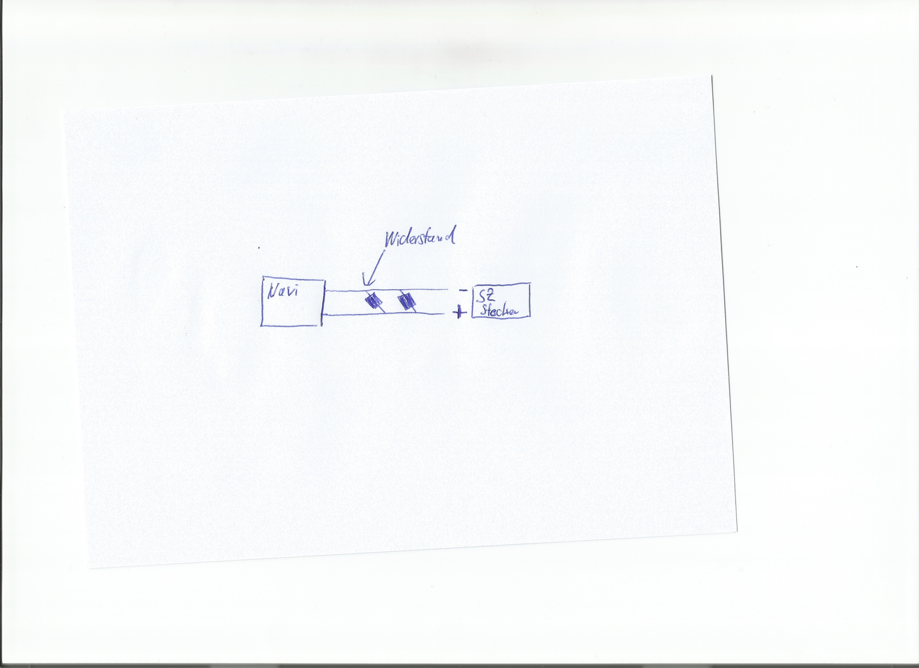

Ja danke habs jetzt verstanden, jetzt benötige ich noch widerstände. danke
Z
zimmi-f800gs
04.05.2019
37
So muss ich das machen?

Jetzt mal ganz ganz ernst: Du hast die Lösung mit Anleitung, du hast zwei Bezugsquellen für den oder die Widerstände. Wo ist denn jetzt noch das Problem?
