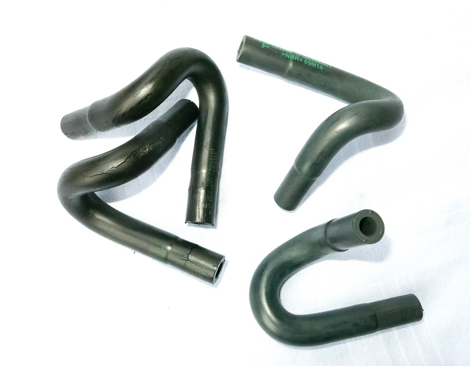

Bei mir waren die porösen Unterdruckschläuche vom Leerlaufsteller der Grund für das Ausgehen bei kaltem Motor.
Ich habe sie ausgetauscht und seit dem geht alles wieder wie es soll.
