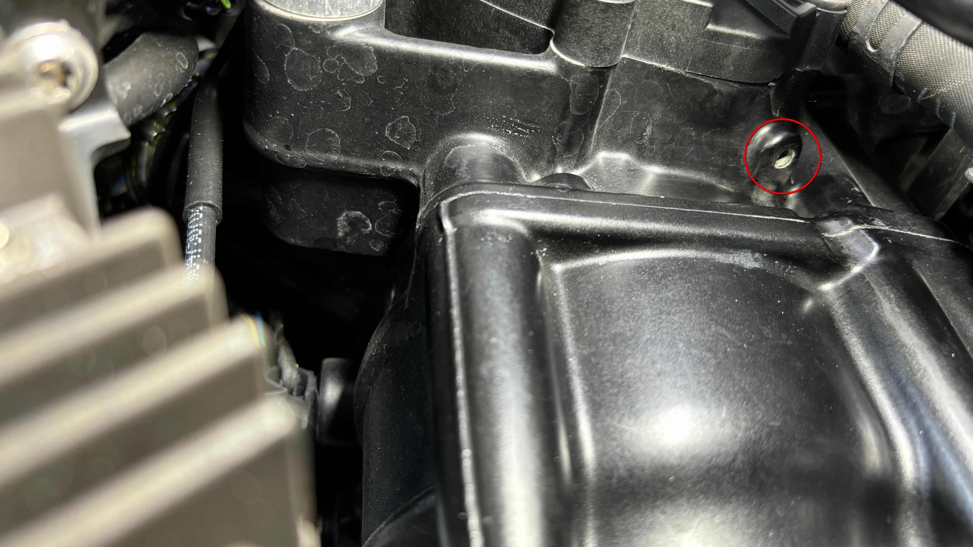

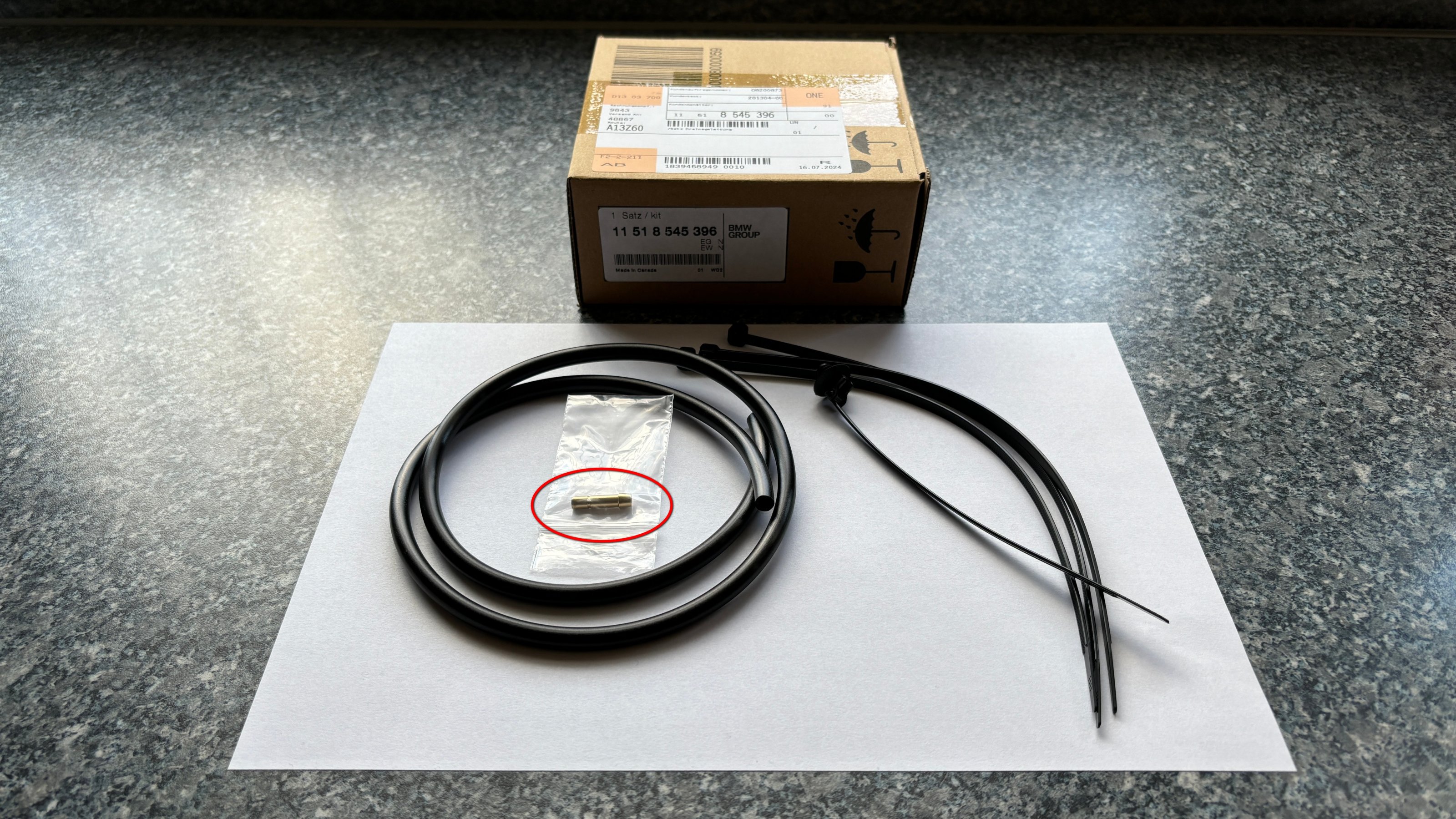

Hallo zusammen,
ich wollte heute mal die Drainageleitung 11518545396 an meiner F800GS (2012er) montieren.
Hat das schon mal jemand gemacht und kann mir sagen wie ich die Messingbuchse da rein kriege?
Danke Euch.
Thomas

Moin, wofür wird diese Leitung benötigt?

Angeblich wäre es "normal", dass aus dieser Bohrung hin und wieder ein Tropfen Kühlmittel austreten kann. Die Leitung führt das dann fleckenlos am Zylinder vorbei.

Hi, wer hat dir gesagt, dass ein Kühlwasseraustritt "normal" sei?
Habe ich so noch nie gehört. Wenn dort Kühlwasser austritt, ist die Wellendichtung bzw. die Welle eingelaufen und sollte ersetzt werden.
Es wird nicht schaden, den zusätzlichen Schlauch zu montieren, aber notwendig ist das wohl nicht.

An excerpt from BMW's Service Information No. SI 11 001 16:
"The coolant pump is fitted with a radial shaft seal on the oil-side and on the coolant-side is a mechanical seal. Mechanical seals are reliable and durable, yet for technical reasons, they always exhibit minor seepage. The seepage amount is considered to be within permissible limits if the coolant does not need to be topped up between service intervals.
The drain hole (arrow in the figure) of the coolant pump is in plain view. Even small, inevitable seepage is noticed and often perceived to be a faulty coolant pump. In many such cases, fault-free coolant pumps are replaced.
In order to reduce misdiagnosis and repeat repairs, a drain hose is retrofitted. The hose diverts the seepage away from the field of view to under the engine. Yet large amounts of leakage that indicate a faulty coolant pump will be noticed.
Vehicles affected
All K7x models above without a drain hose from the coolant pump.
Production Solution
As of August 2014 onwards (model year 2015), the drain hose has been installed in production.
Service solution
The drain hose is to be retrofitted as described in work items 11 51 030 and 11 51 530 on the current RSD (Repair and Service."

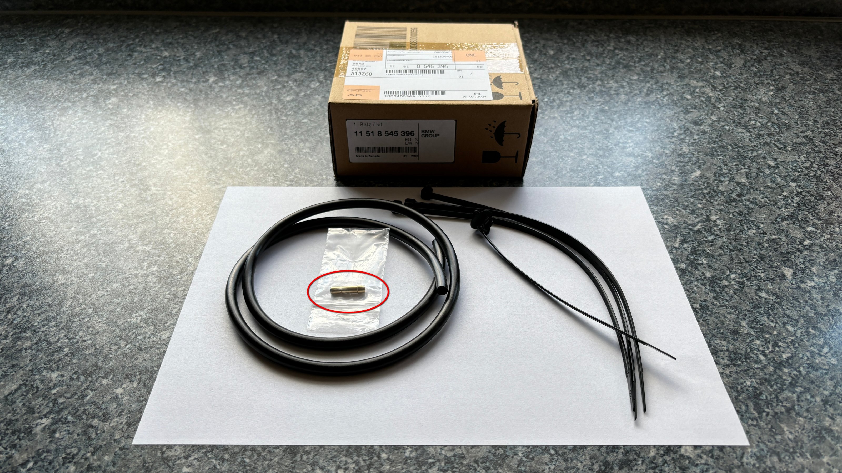

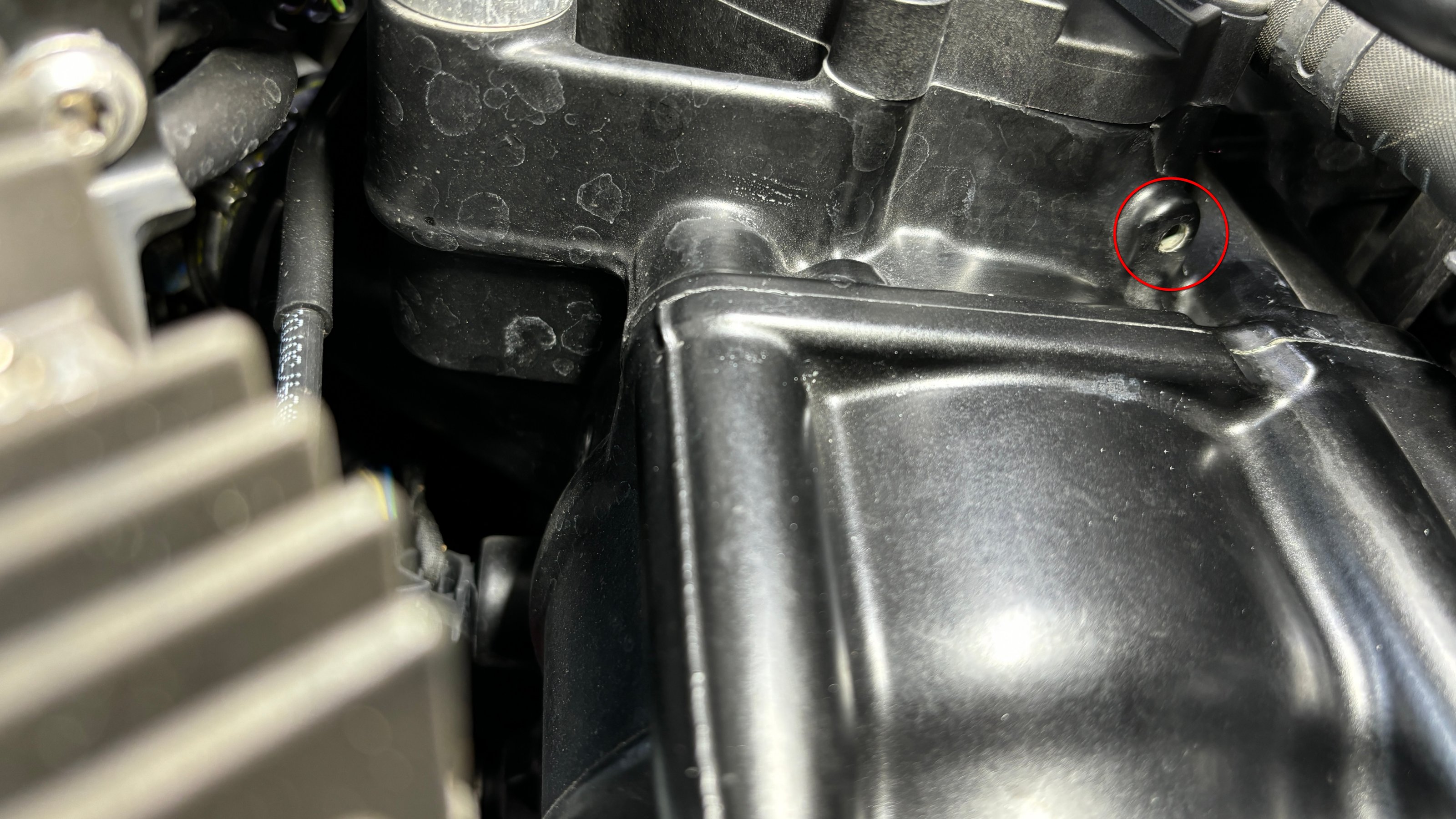

Hallo zusammen,
Danke Euch.
Thomas
Hy ich hab auch schon meine 2. F800GS und noch nie was davon gehört, wie kams zu dem Thema ist das unter Extrembedingungen ein Kit?
Schreib mal wie es weiterging... ich könnte mir vorstellen du brauchst eine Gewindemuffe ähnlich eines Ensat Gewindeeinsatz, muß ja schließlich dicht werden.
alles Gute Tom

It is not possible for coolant to get into the oil, nor vice versa, due to a failure of either water pump shaft seal. The purpose of the weep hole is to drain the small chamber that has these seals on either side of it thus preventing any possibility of the two mixing.
I have seen many posts over the past 16 years involving either oil or coolant appearing at the weep hole. It is a common issue.
The newer F750/850GS also exhibits this behaviour.
