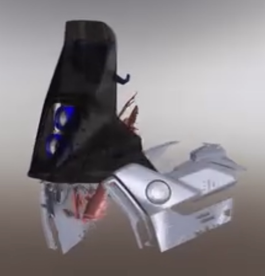

Hallo allerseits.
Es gibt ja, rund um die Welt, zig gebrochene Rallytower bei der F900GS, insbesondere mit größeren Navis, vor allem bei Offroad-Benutzung. Ja, BMW wechselt auf Garantie, das nützt aber nicht viel, den bricht wieder und dann steht man da, auf Reisen oder bei einer Veranstaltung...
Leider unternimmt BMW bisher gar nix, trotz diverser Eingaben.
Ein Freund von mir hat nun die Entwicklung einer komplett gefrästen CNC Variante ins Rollen gebracht. Bei genug Vorbestellungen wird das Teil entwickelt.

Die Aufnahme für das Navi am Cockpit ist nicht für höhere Gewichte ausgelegt.
Selbst ohne harte Schläge auf die Gabel erschien mir die Montage an der Navistrebe zu fragil.
Carpe Iter, DMD ect. liegen um 600Gr und sind damit etwa doppelt so schwer wie ein Navi VI.
Nach einigen Proberunden, habe ich mein DMD von der Navistrebe mittig auf den Lenker versetzt.

Mein Tower ist letzte Woche eingetroffen:
Aus dem Vollen gefräst, passgenau, A2-Schrauben, Schraubklemmen für Kabel = handwerklich zum niederknien.:victory:
Die Konstruktion ist zweiteilig, der Halter für‘s Display erlaubt zwei Positionen (original & etwas tiefer).
Gewicht komplett 990Gr vs dem Kunststoff-Original 600Gr.

Da lag ich deutlich drüber, ua. weil zusätzlich mein DMD zurück vom Lenker zur Navistrebe gewandert ist.
In Summe ca. 6 Std, bin aber auch etwas pedantisch.
Probefahrt auf Rüttelpiste alles sitzt bombenfest.
Nutze den normalen Halter mit Pins, nicht die Offroad-Version.
