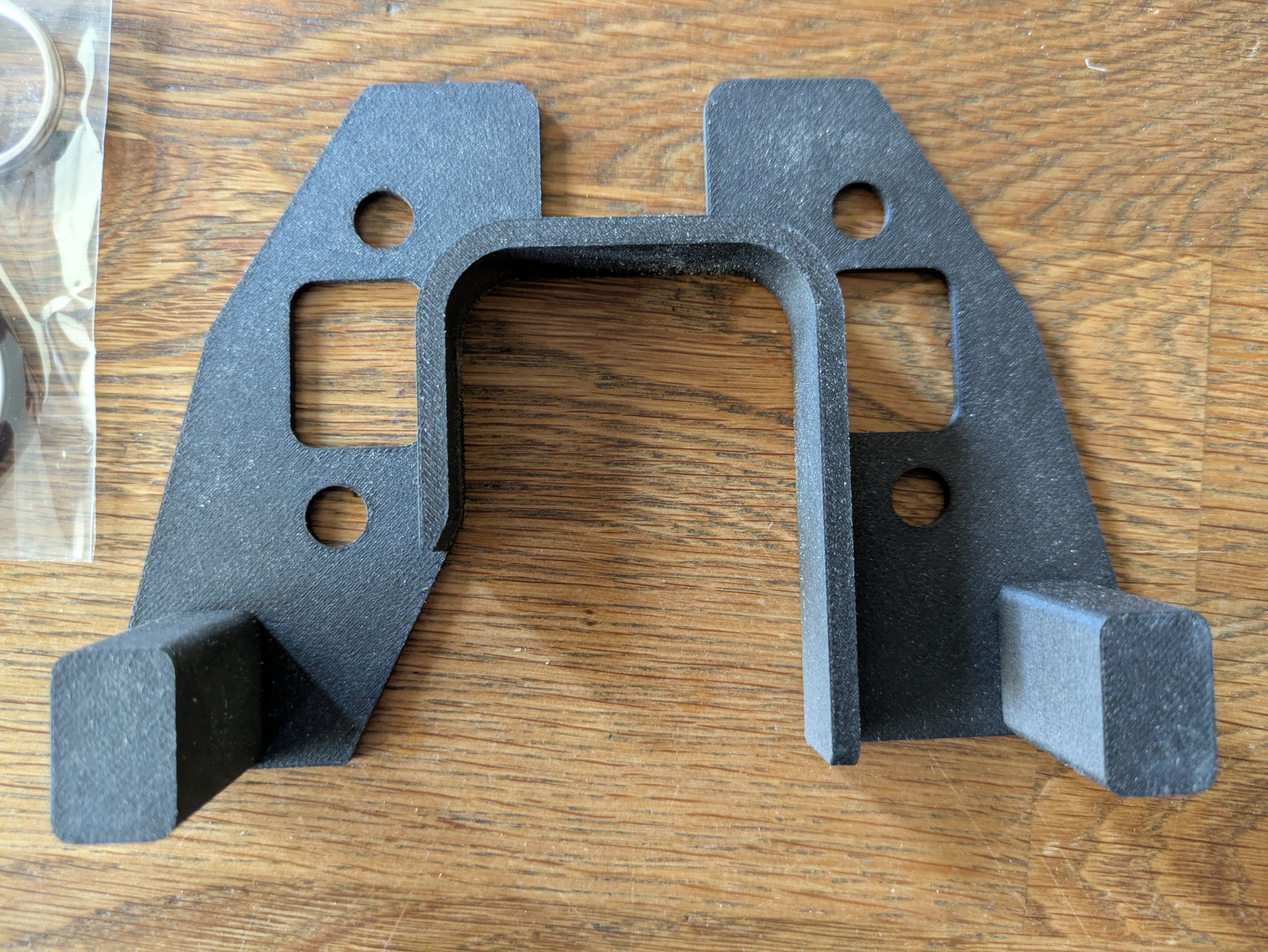

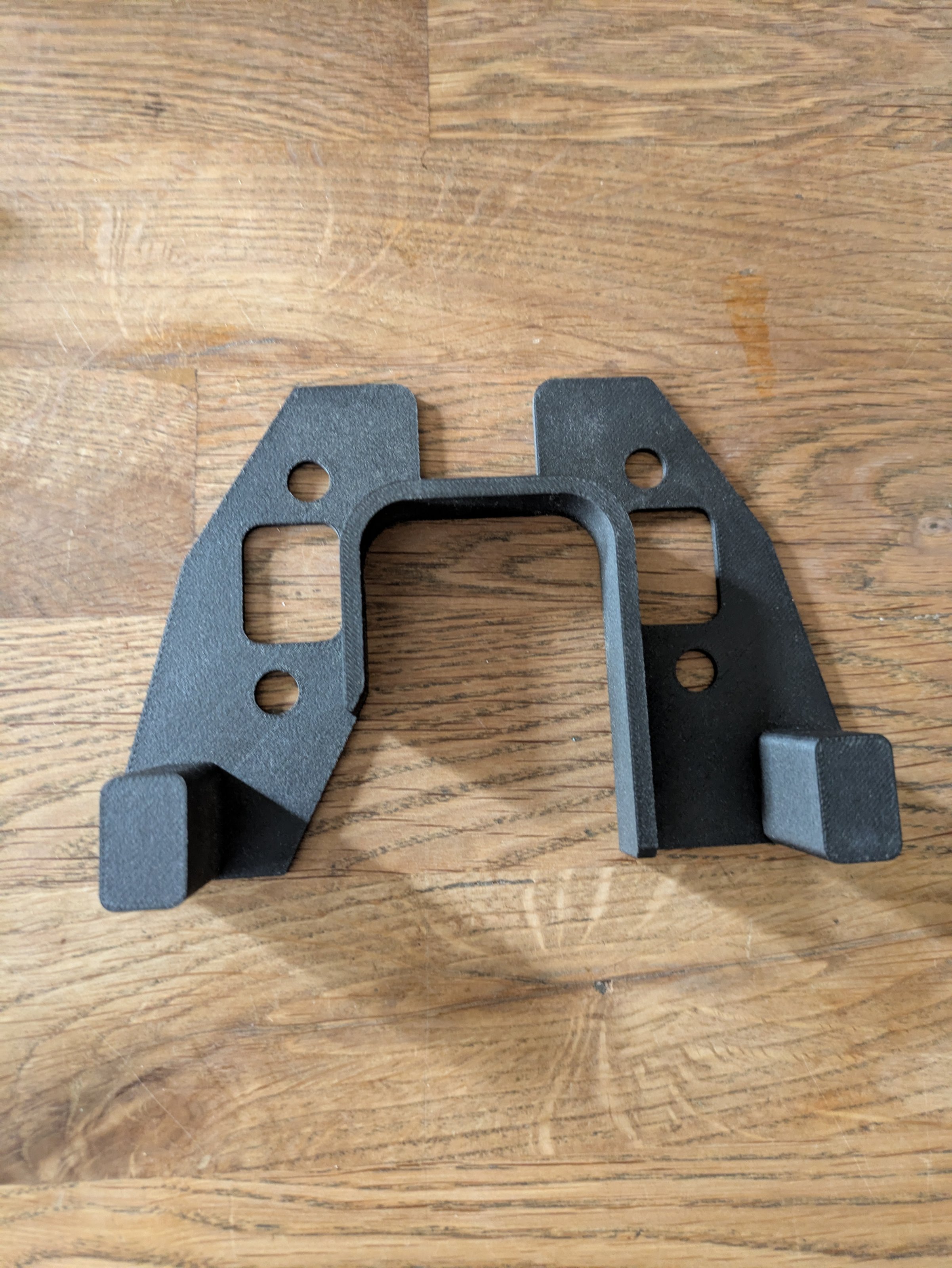

Bikes Peak hat an einer gĂŒnstigen Lösung gearbeitet, damit der Tower der 900er GS nicht mehr bricht. Ich habe gestern bestellt đŸ€˜đŸ»
Sind mal entspannte 800€ weniger als bei Donnertech, ohne das ich das Billet Teil von Donnertech schlecht reden möchte - es hat definitiv seine Berechtigung ! Entwicklungs, Material und Lohnkosten mĂŒssen ja irgendwie auch bezahlt werden und hĂ€ngen bleiben um Brot zu kaufen muss ja auch noch was

Hab die VerstÀrkung eben bestellt. Werde das mal testen. :happy:
Frage ist nur, wie bekommt man den (warum auch immer) wieder raus, da er verklebt wird? Ich ĂŒberlege mir, ob der wirklich fest rein geklebt werden muss, oder ob es nicht ausreicht, wenn er nur gesteckt wird.

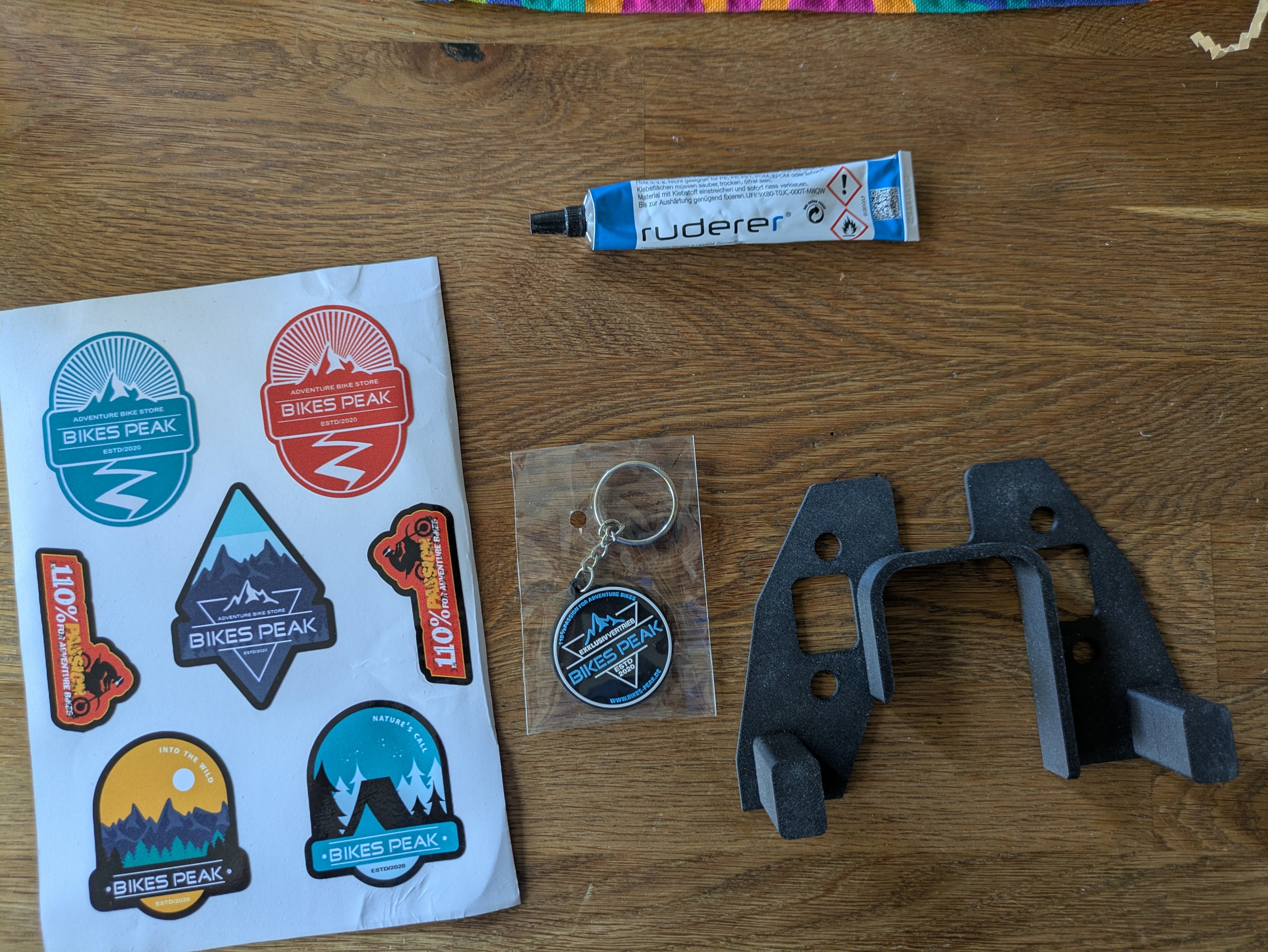

Ich bin mir ziemlich sicher, dass Du den wirklich kleben musst, damit er Teil der krĂ€fteaufnehmenden Struktur wird. D.h., zerstörungsfrei wird der auch nicht wieder rausgehen. WĂ€re aber ok finde ich, es soll ja in erster Linie die Funktion erfĂŒllen und zudem wird man das Teil eh kaum bis gar nicht sehen 😊
Edit: Im Video wird auch von speziellem Kunststoffkleber gesprochen, der die Teile verschweißt. Letztendlich sind es sehr wahrscheinlich nur die kleinen Klötze am Teil, die Zug/Druck aufnehmen.

Bei dem Preis kann man wenig falsch machen, ein neuer FronttrÀger als ET kostet 180 EUR.
Ohne Verkleben wird es nicht gehen, die meisten BrĂŒche waren genau unterhalb der Kante (dort wo der Pfeil zeigt).
Bin gespannt wie sich das Teil auf die StabilitĂ€t der aufgesetzten Navi Halterung auswirkt. DarĂŒber kommen ja die HebelkrĂ€fte in den FronttrĂ€ger.

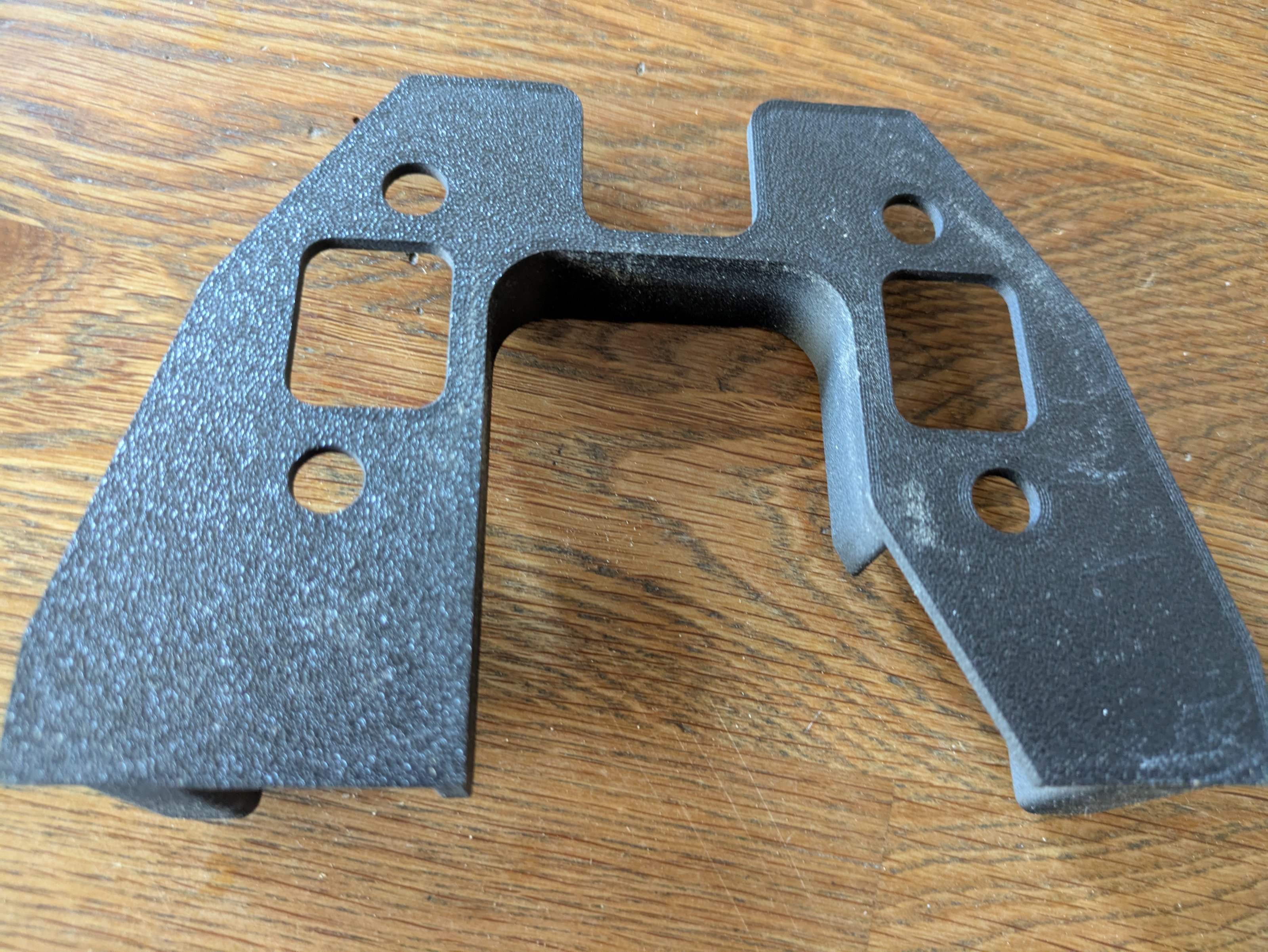

Da ich morgen und ĂŒbermorgen fahren will, wird der Einbau wg. der AushĂ€rtezeit des Klebers (=24h) wohl erst nĂ€chste Woche stattfinden. Das mit den Schrauben hatte ich mir auch erst gedacht. Allerdings ist ja die SchraubenlĂ€nge oft sehr groß , obwohl eine kĂŒrzere Schraube ausreichend wĂ€re.(Gleichteilestrategie) Somit wird da schon genug Gewinde ĂŒbrig sein. Bikes Peak hĂ€tte sicher nicht an ein paar Schrauben gespart wenn es nötig wĂ€re.
LAKER
LAKER
08.05.2024
BeitrÀge
297
F900GS

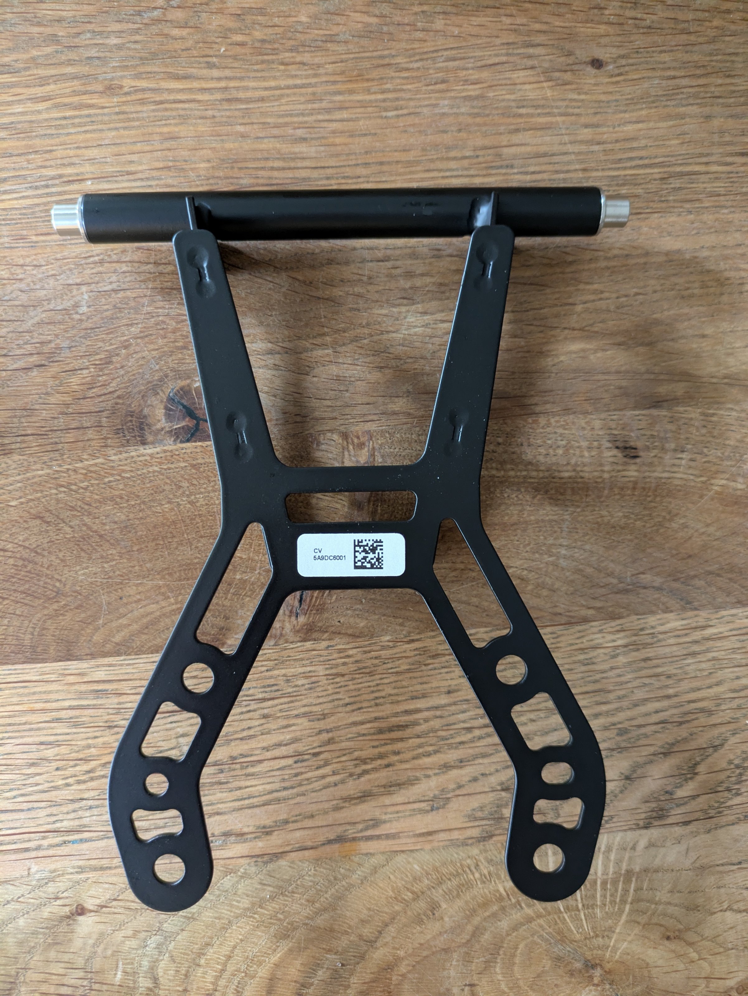

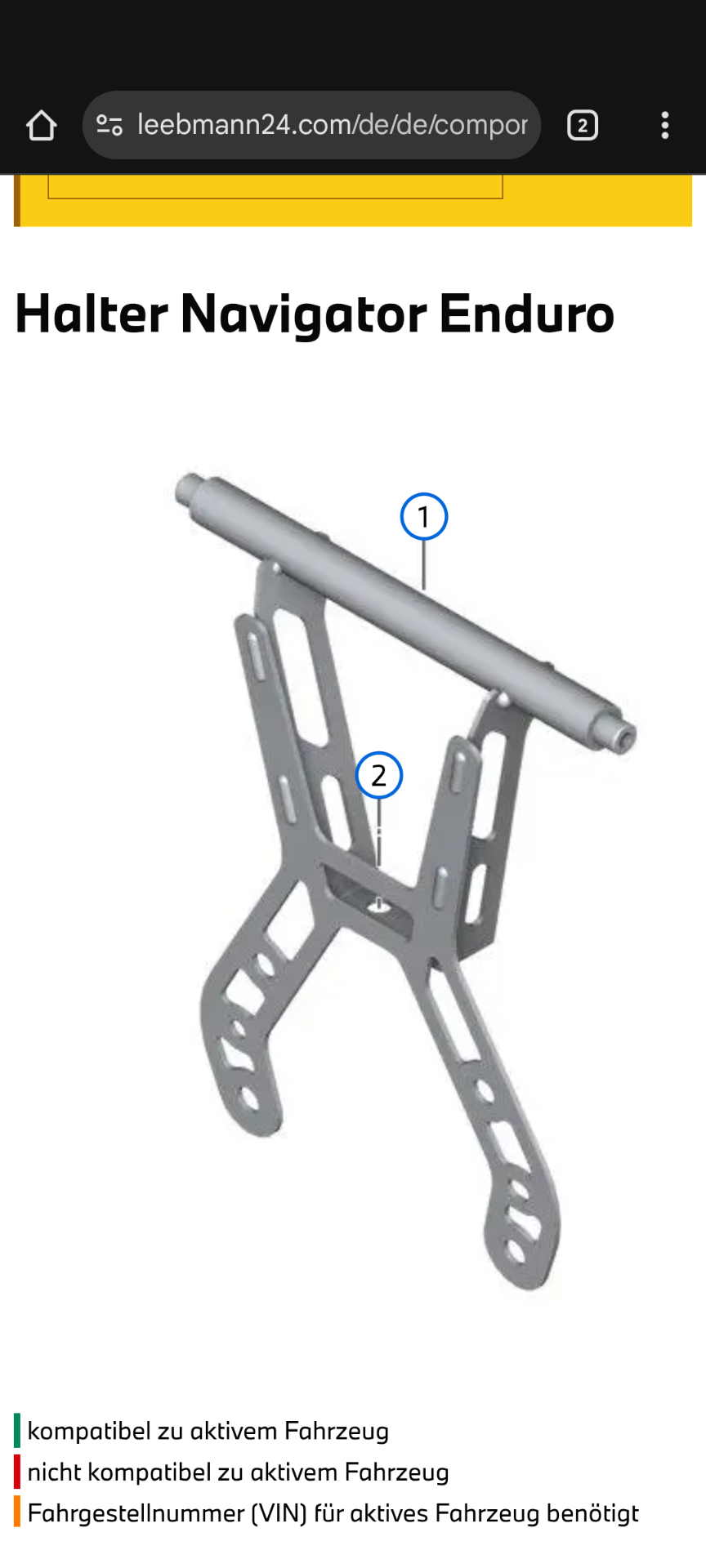

Weil ich keinen Navi-Vorbereitung habe fehlt bei mir das Teil. Das werde ich mir noch besorgen. Sicher ist sicher. Somit dauert das noch lÀnger mit dem Einbau des Teils von Bikes Peak.

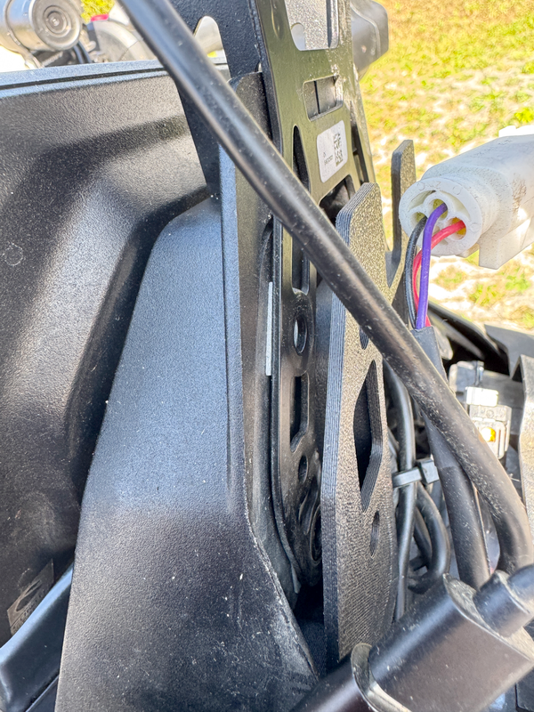

AnhÀnge

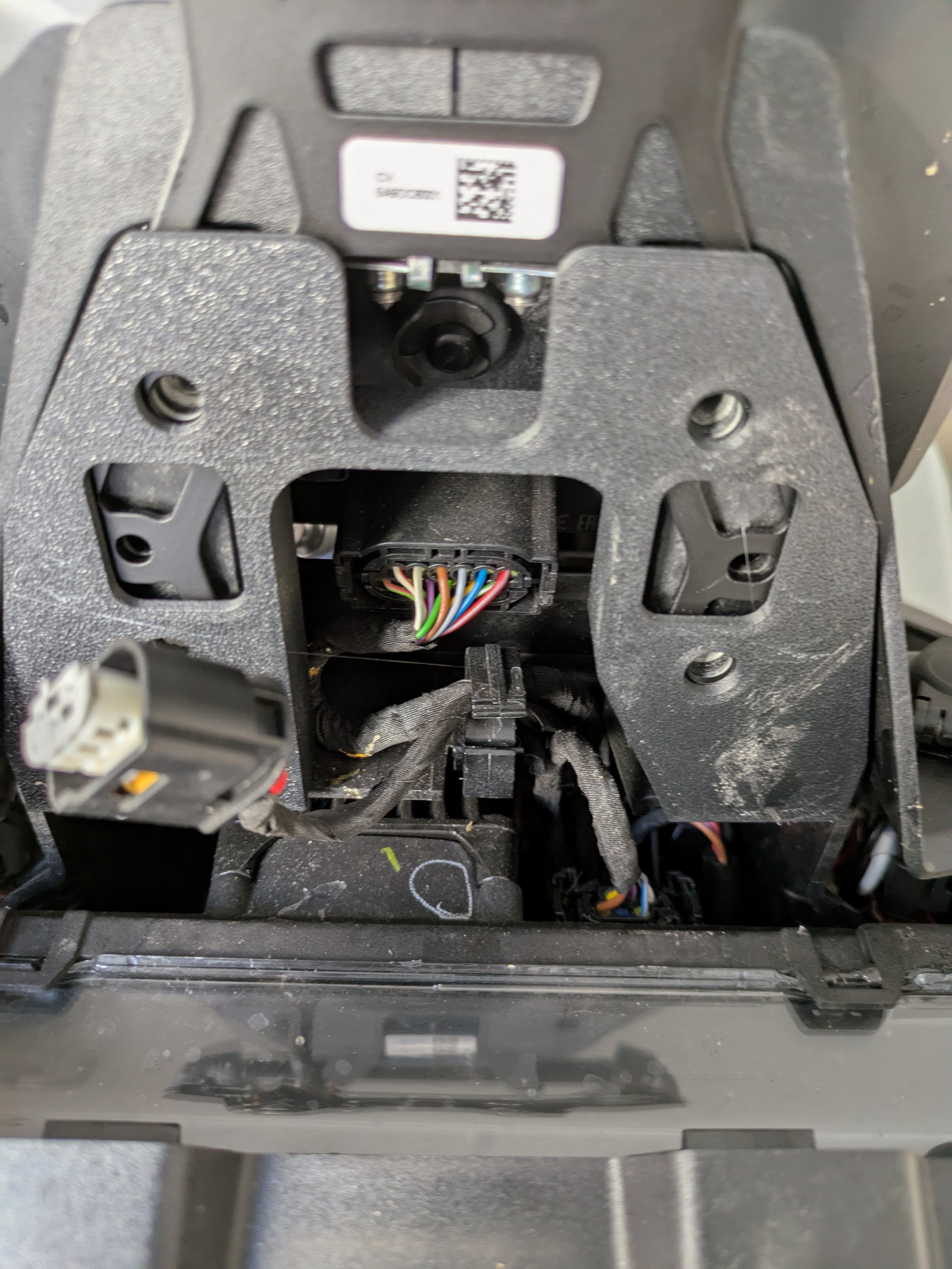

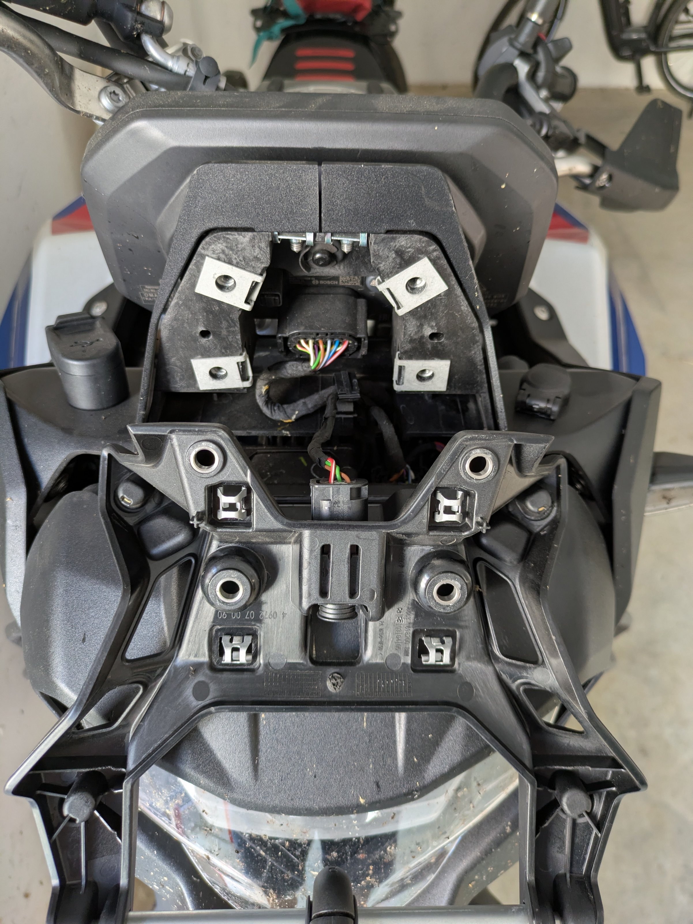

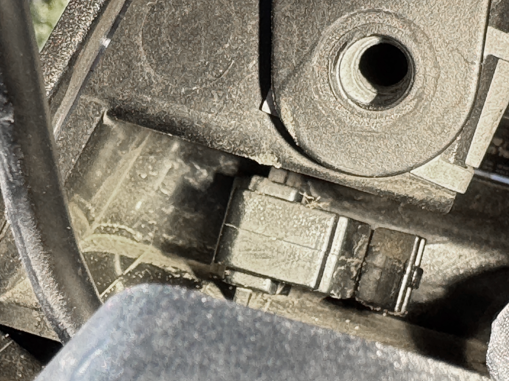

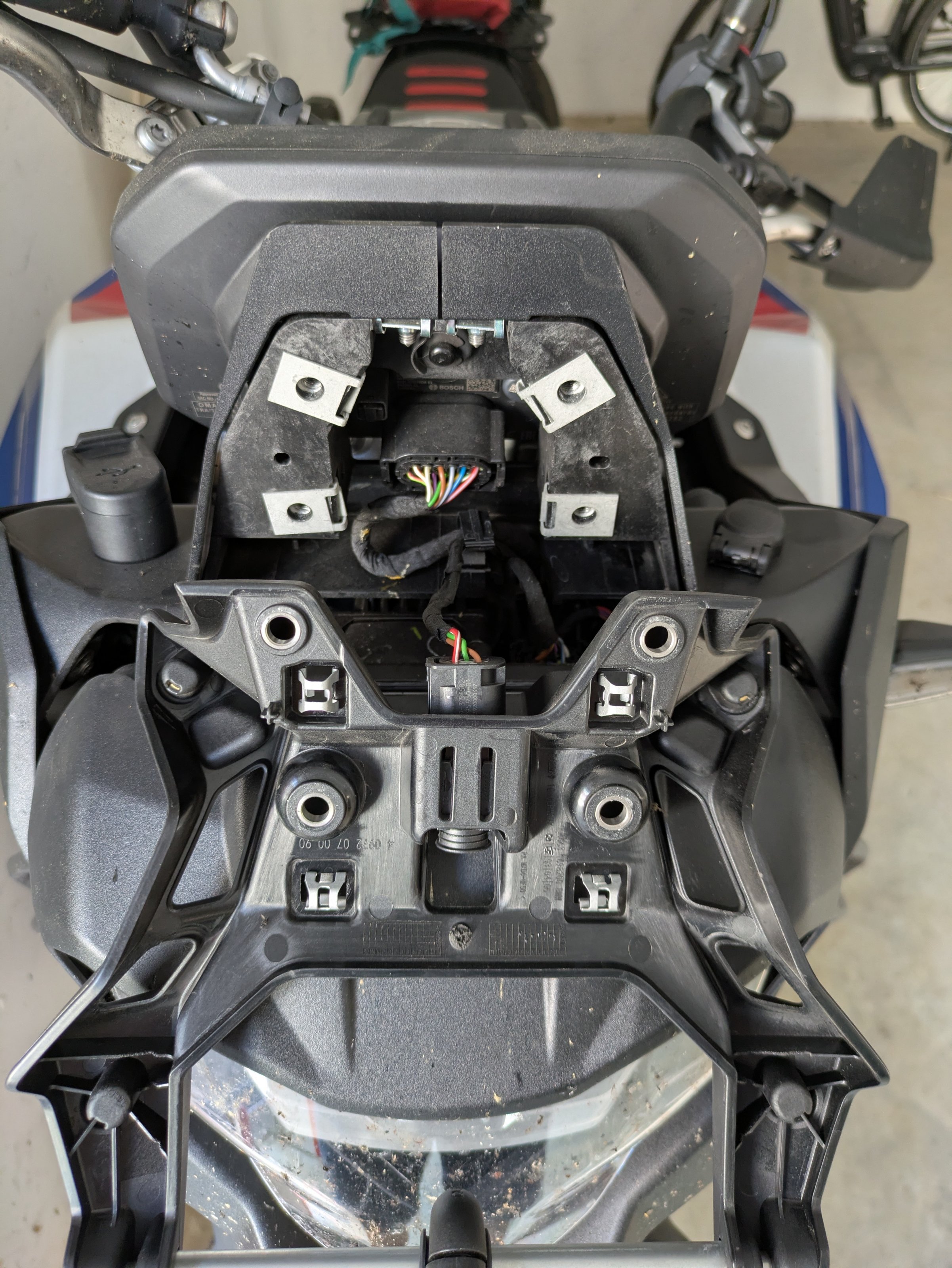

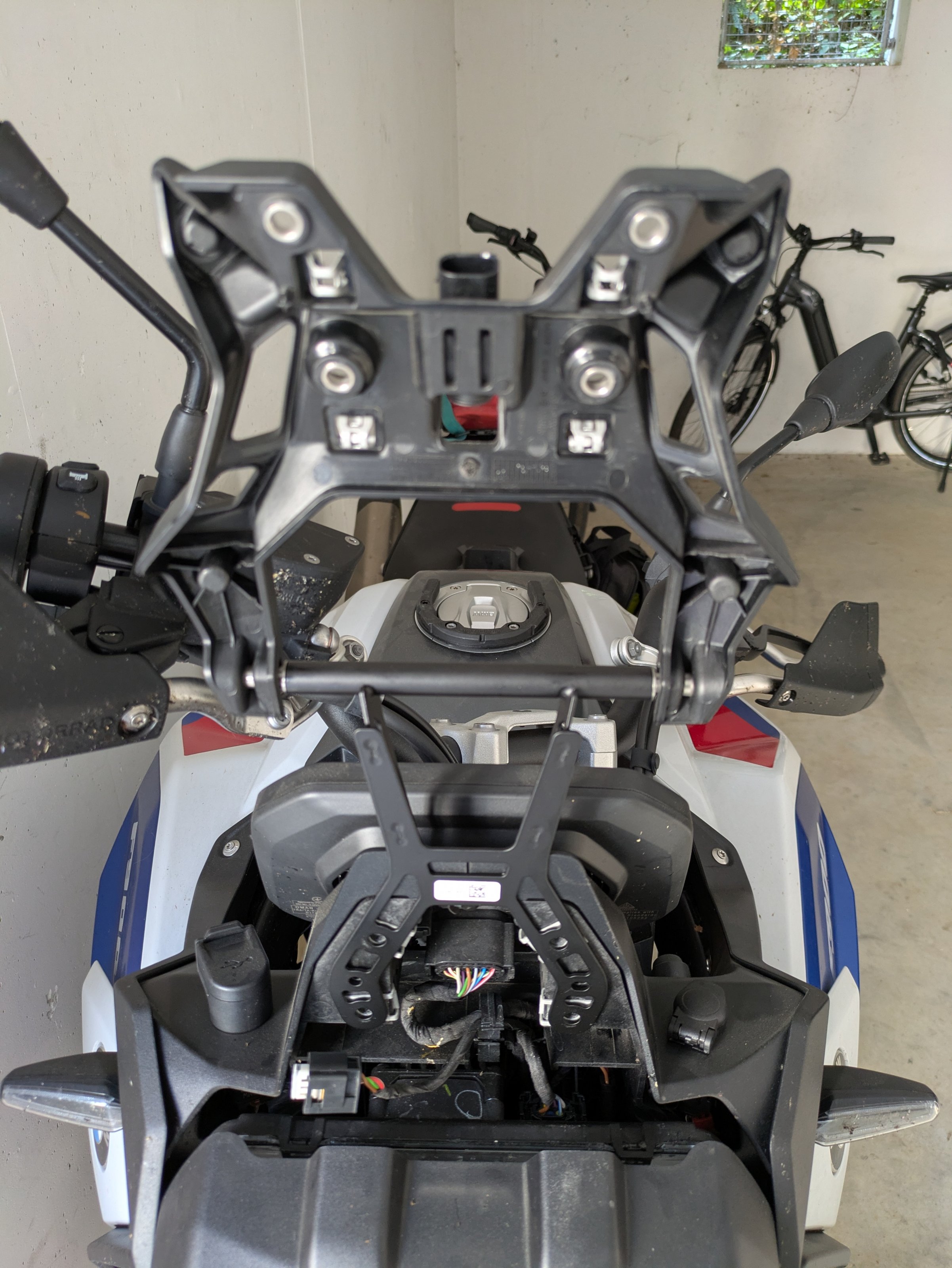

Hallo Zusammen,

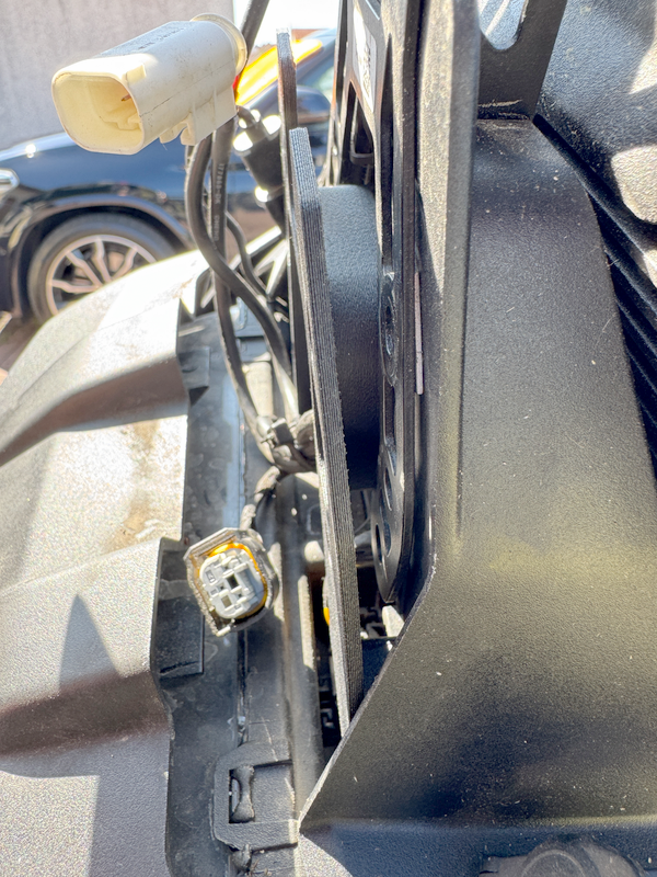

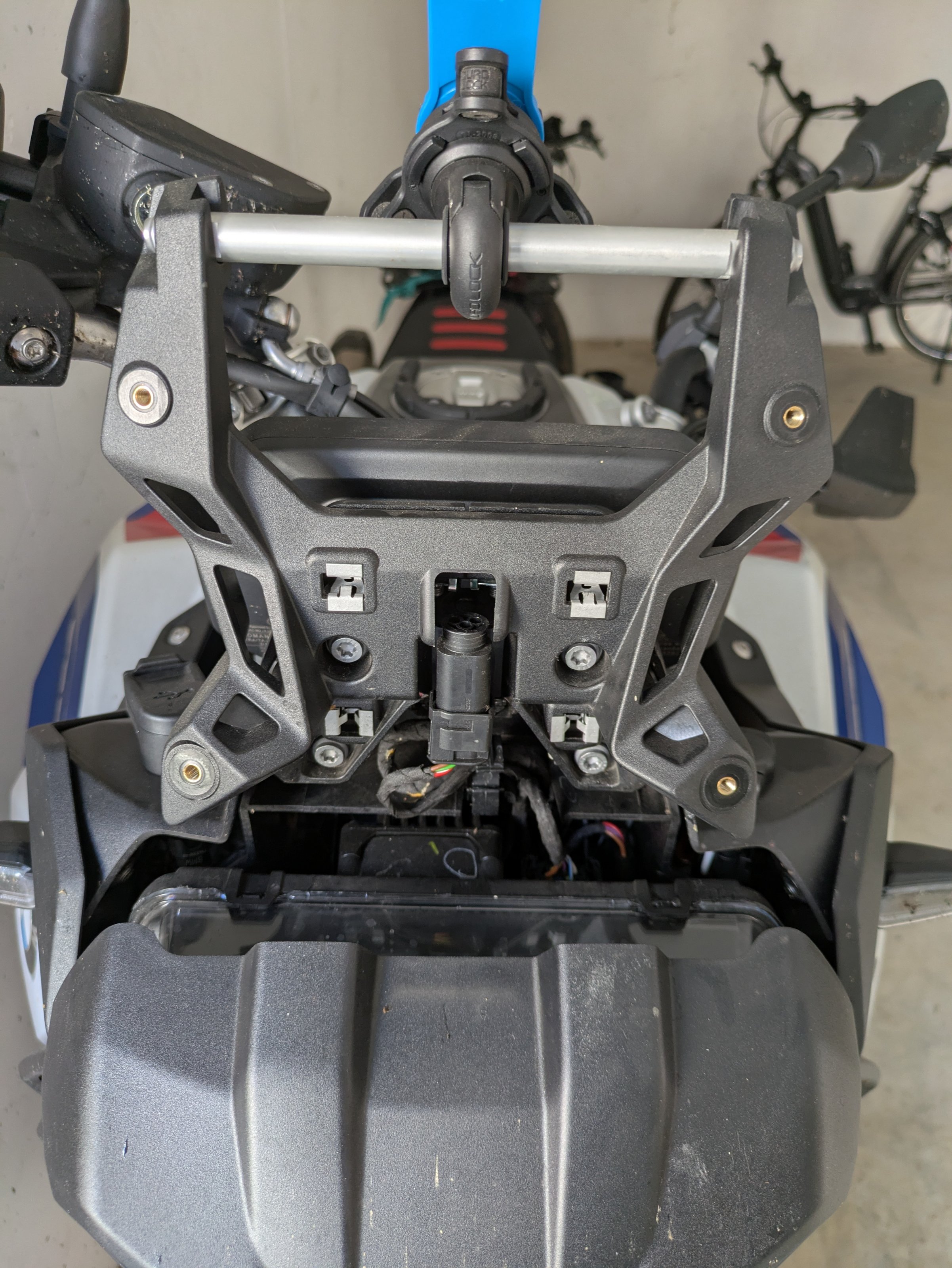

ich habe eben den Tower-Support eingebaut. Ich habe bereits die Navi Vorbereitung und damit den MetalltrÀger.
Ich hatte einige Probleme: Die Zapfen auf der Support Struktur habe ich so gut wie nicht in die Löcher bekommen. Die Klammern darin haben das verhindert.
Erst mit sehr unangenehmer Menge an Kraft sind sie rein. Rausbekommen war nicht mehr zerstörungsfrei möglich. Ich habe sie nun ohne verkleben eingesetzt, denn bei der Presspassung, wÀre so gut wie kein Kleber mehr an der OberflÀche nach einschieben.
Die DruckkrĂ€fte sollten problemlos aufgenommen werden. Die ZugkrĂ€fte zum Teil durch die Verschraubungen. Aber ich habe befĂŒrchtet, wenn ich das nochmal raus mache, ist definitiv was kaputt. Also hoffe ich mal, dass es wenigstens ein wenig bringt.
Sollte er trotzdem brechen, kommt halt der Alu-Tower rein, falls er wieder verfĂŒgbar wird, oder BMW kommt mit einem verstĂ€rkten Teil raus.
Fazit: Nicht ganz so leicht wie im Video, sollte aber im Prinzip funktionieren.
Gruss
RĂŒdiger
Hier einige Bilder vom Einbau (insbesondere die Klammern die im Weg sind) und das Ergebnis:

Na da bin gespannt wie das bei mir dann klappt. Das Metallteil der BMW-Navihalterung ist seit vorgestern bestellt. Leider bisher kein LT bekannt. Halte euch auf dem Laufenden.

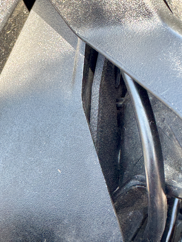

Das Schwierigste war bei mir diese Lampenverkleidung wieder an Ort und Stelle zu bekommen. Hatte die wohl zu weit rausgezogen.
