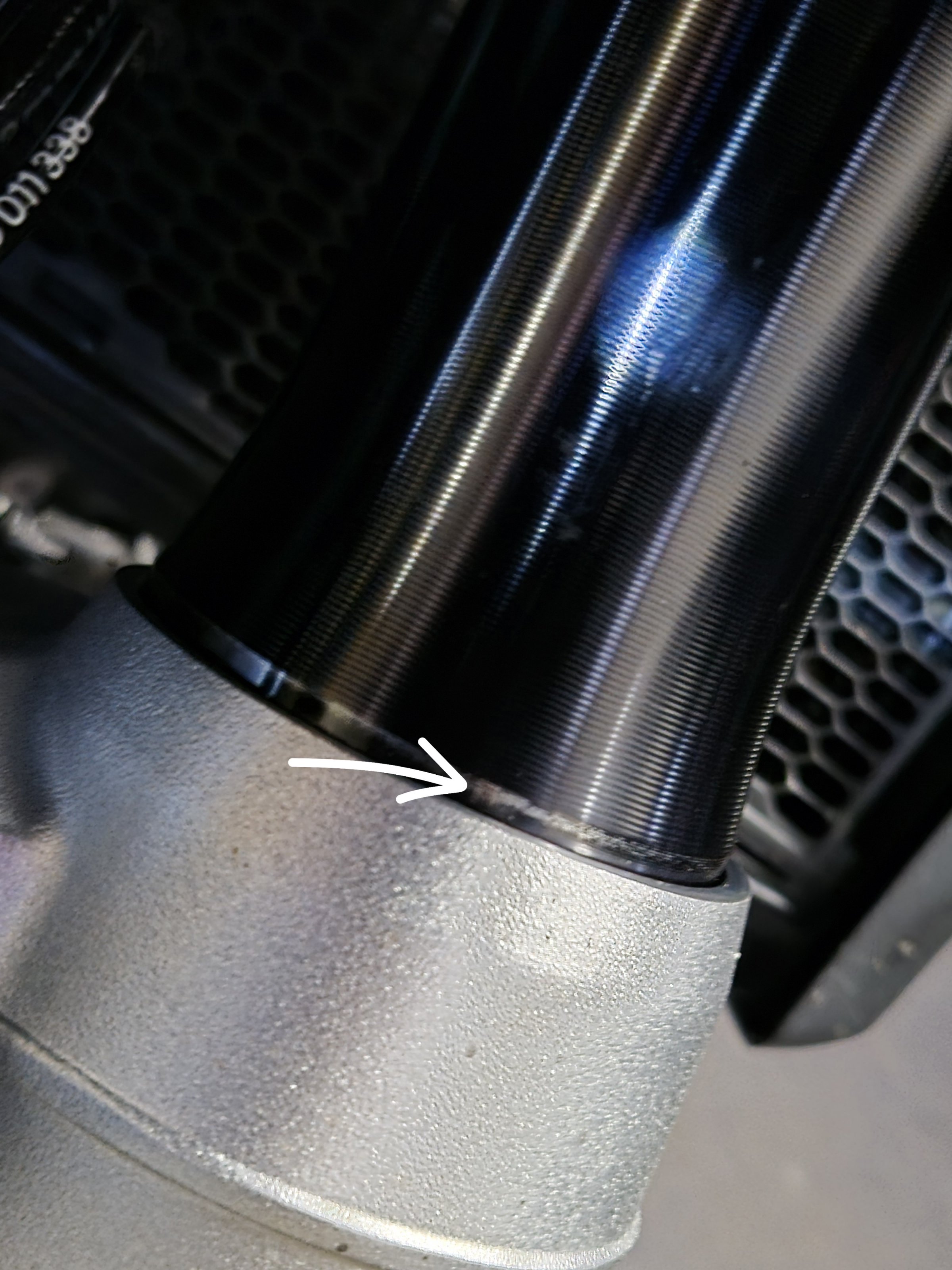

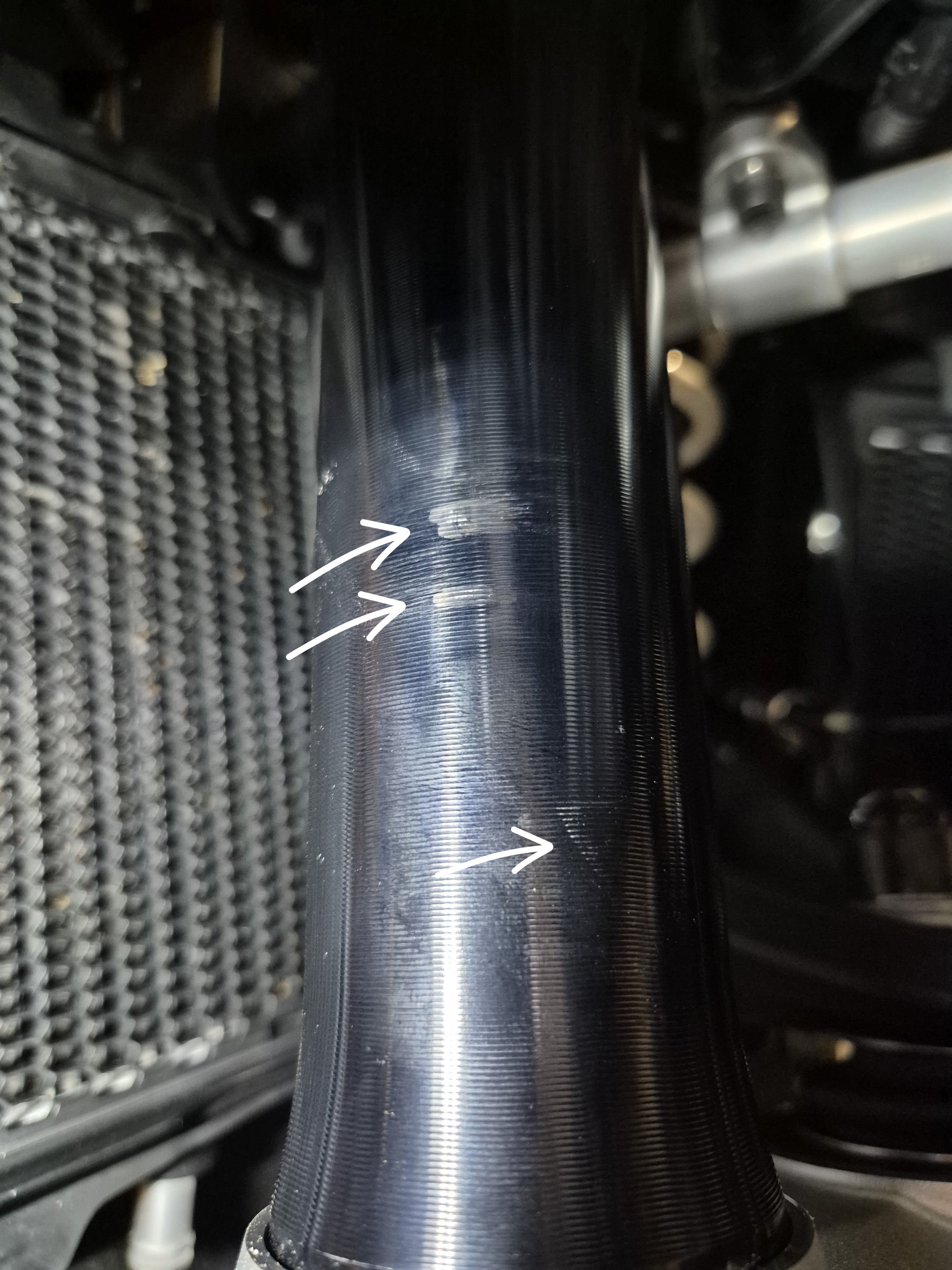

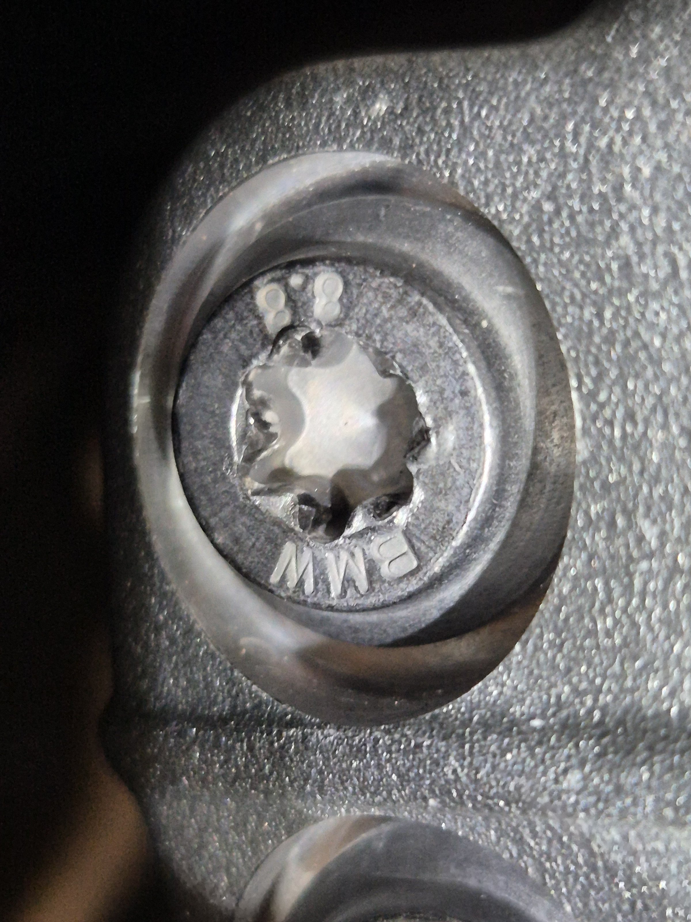

Also an meiner GS mussten undichte Simmeringe gewechselt werden, leider habe ich mir erst zuhause die "Arbeit" genauer angeschaut.
Auf den Bildern sieht man die Folgen des Simmeringwechsel.
Meiner Meinung nach wird das doch nicht einer BMW-Meisterwerkstatt gerecht sondern eher einer günstigen Hinterhofwerkstatt.
Auf den Bildern mit den 3 Pfeilen sieht man, dass die Macken versucht wurden mit einem Filzstift zu kaschieren.

Die vermurkste Schraube ist schon eine Frechheit!

Die Spuren auf dem ersten Foto sind oft nicht zu vermeiden wenn eloxierte Gabelrohre aus der Gabelbrücke raus (und rein) müssen, die anderen Beschädigungen sind definitiv vermeidbar und zu beanstanden.

Wenn er dann merkwürdig schaut, zeigst Du ihm den Schraubenkopf ;)

Abgesehen davon, das da die Werkstatt wirklich Murks abgeliefert hat ist mir was anderes ins Auge gefallen. Die Gabelruhe machen von der Oberfläche her einen ziemlich riefigen Eindruck ab werk. Was meinen die anderen dazu?

Bin gespannt wie sie die vermurkste Schraube wieder raus bekommen.

Die Kratzer können noch blöde Schusseligkeit sein.
Aber mit was haben die diese Schraube so vermurkst? Den Torx nicht richtig reingesteckt und dann gibs ihm mit dem langen Hebel? Sowas hab ich ja noch nicht mal hinbekommen und ich bin so richtig schlecht mit sowas :D ("Nach fest kommt ab, danke, weiß ich jetzt auch")

Sieht nach falschem Werkzeug aus - nicht das mir das bei den ganzen neumodischen Vielzahnsystemen nicht auch schon passiert wäre - ne Nummer kleiner funzt oft erstmal.
Eine 17er Schlüsselweite sehe ich aus 3m und wenn der nicht passt ist es 18, bei Inbus auch alles schick aber Torx und Konsorten :conffuused:
