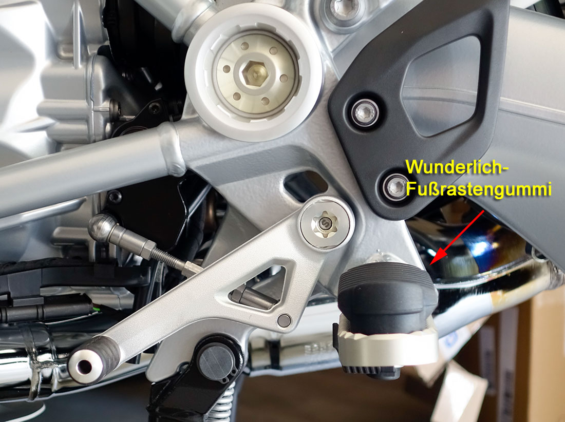

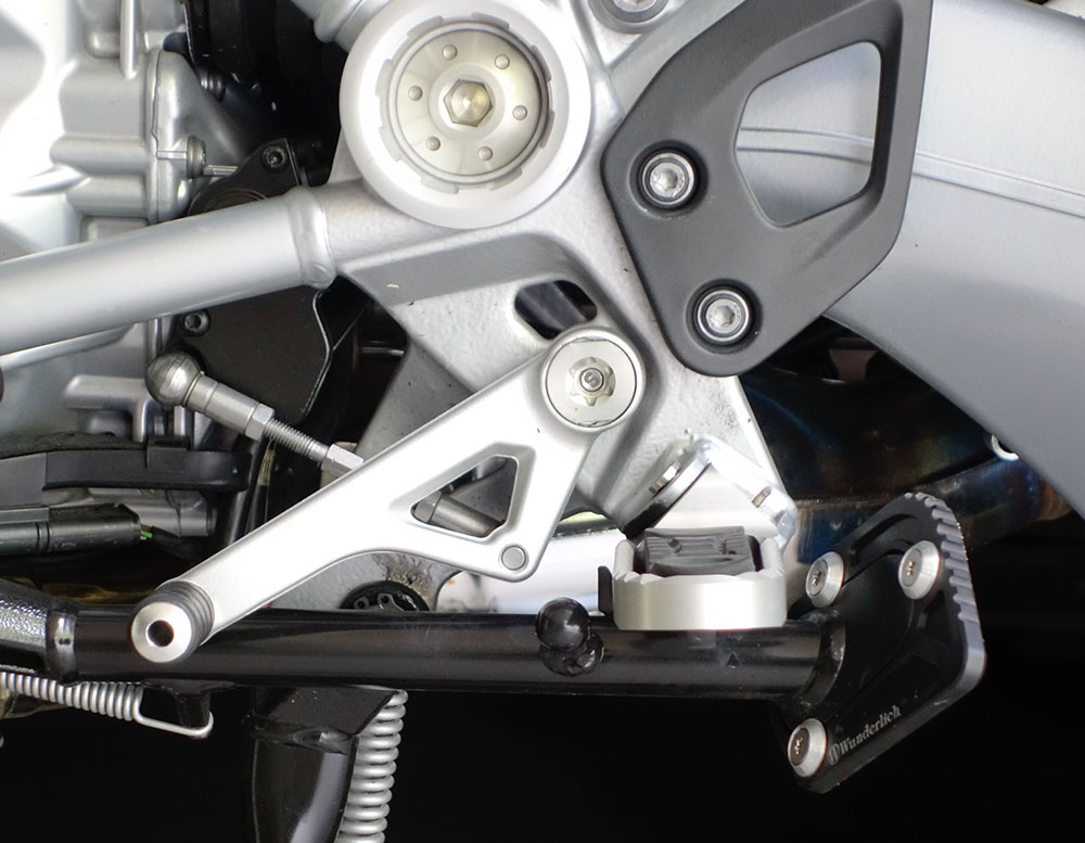

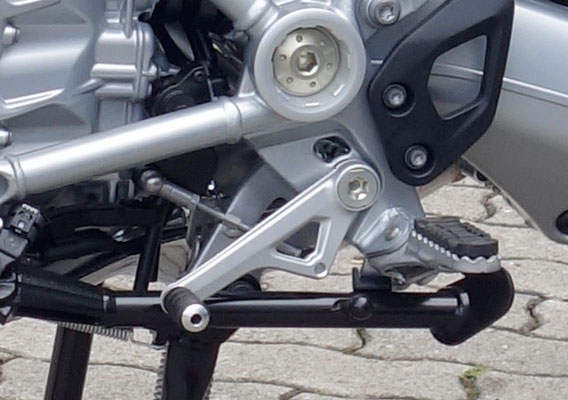

Das habe ich ebenfalls gemacht. Wegen des kleineren Kniewinkels durch eine 2cm niedrigere Sitzbank.
Allerdings habe ich nicht die von Wunderlich zusätzlich angebotenen Gummieinsätze montiert weil diese die Tieferlegung teils rückgängig machen (s. Bild). Ich habe die normalen Gummis von BMW in die Wunderlich Rasten montiert. Geht problemlos.
