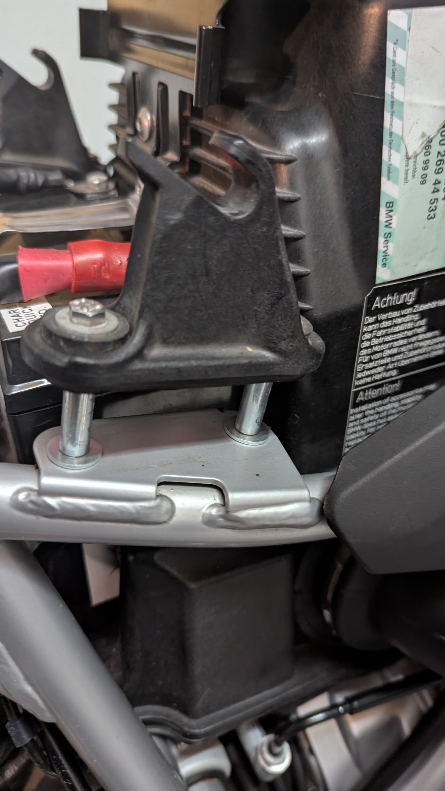

Hallo miteinander,
ich habe bei meiner 12er EZ 2008 den Fahersitz (Zubehörteil) "gekoppt" montiert d. h vorne in die hohe aufnahme - hinten in die niedrige Aufnahme montiert.
Leider ist das "Einfädeln" in die Aufnahme ein gepfriemel - mal funzt es - mal nicht
Jetzt habe ich überlegt, die Fahersitzaufnahmen vorne mit Unterlagen ca. 20 .. 25 mm zu montieren; Vorhin habe ich am Moped geschaut - in Realoem nochmal bestätigt:
https://www.realoem.com/bmw/de/show...25-BMW-R_1200_GS_08_0303,0313_&diagId=46_1134
die Sitzaufnahme ist über Stehbolzen im Heckrahmen montiert; d. h. längere Schrauben nehmen ist nicht! Jetzt meine Frage: Wie löst man das sinnvoll?
Evtl. hat jemand von Euch einen Lösungsansatz
Grüße Andreas

Hallo Andreas,
ich habe die Gewinde mit Gewindehülsen verlängert und die Halter mit Schrauben befestigt.
Gruß Reinhold
