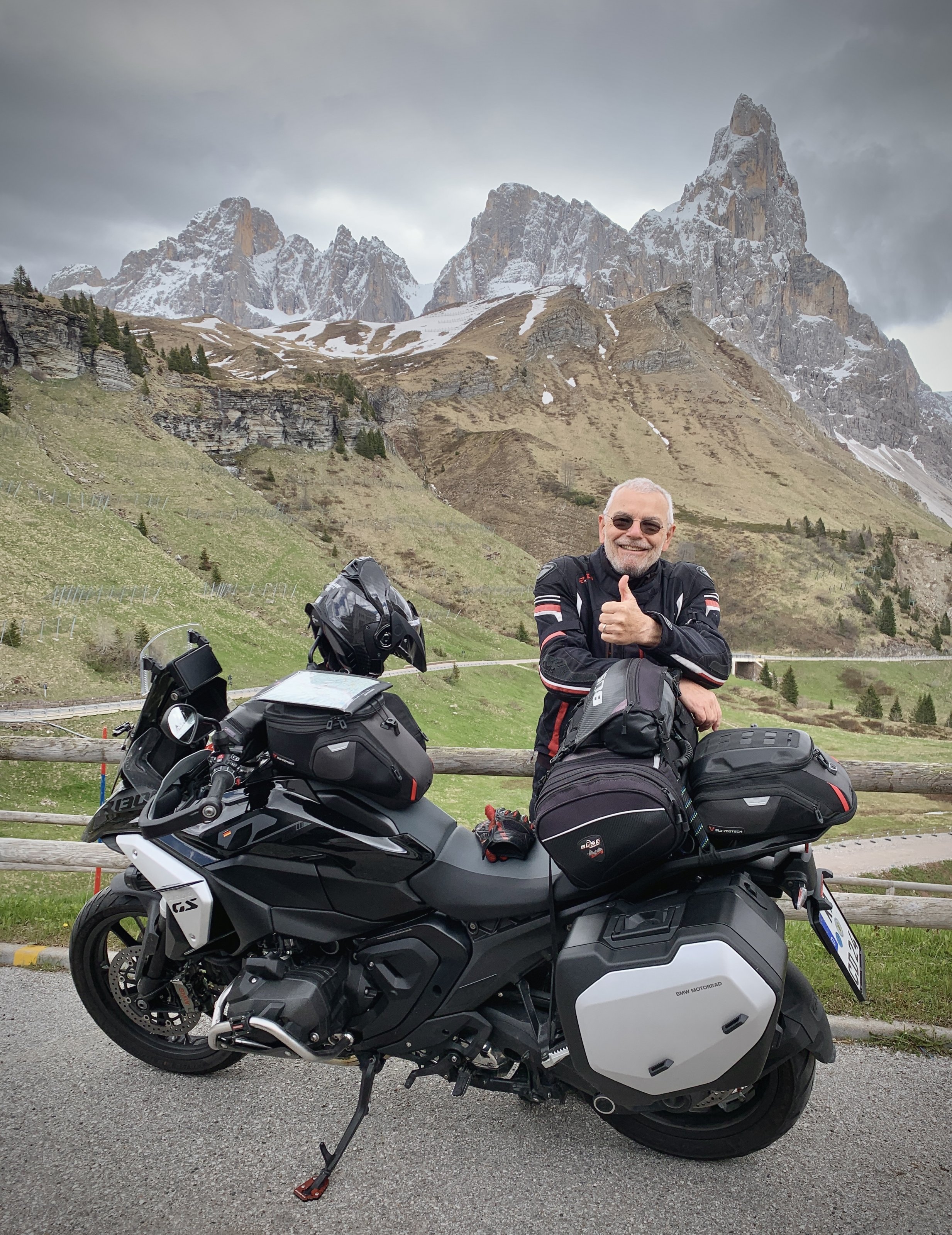

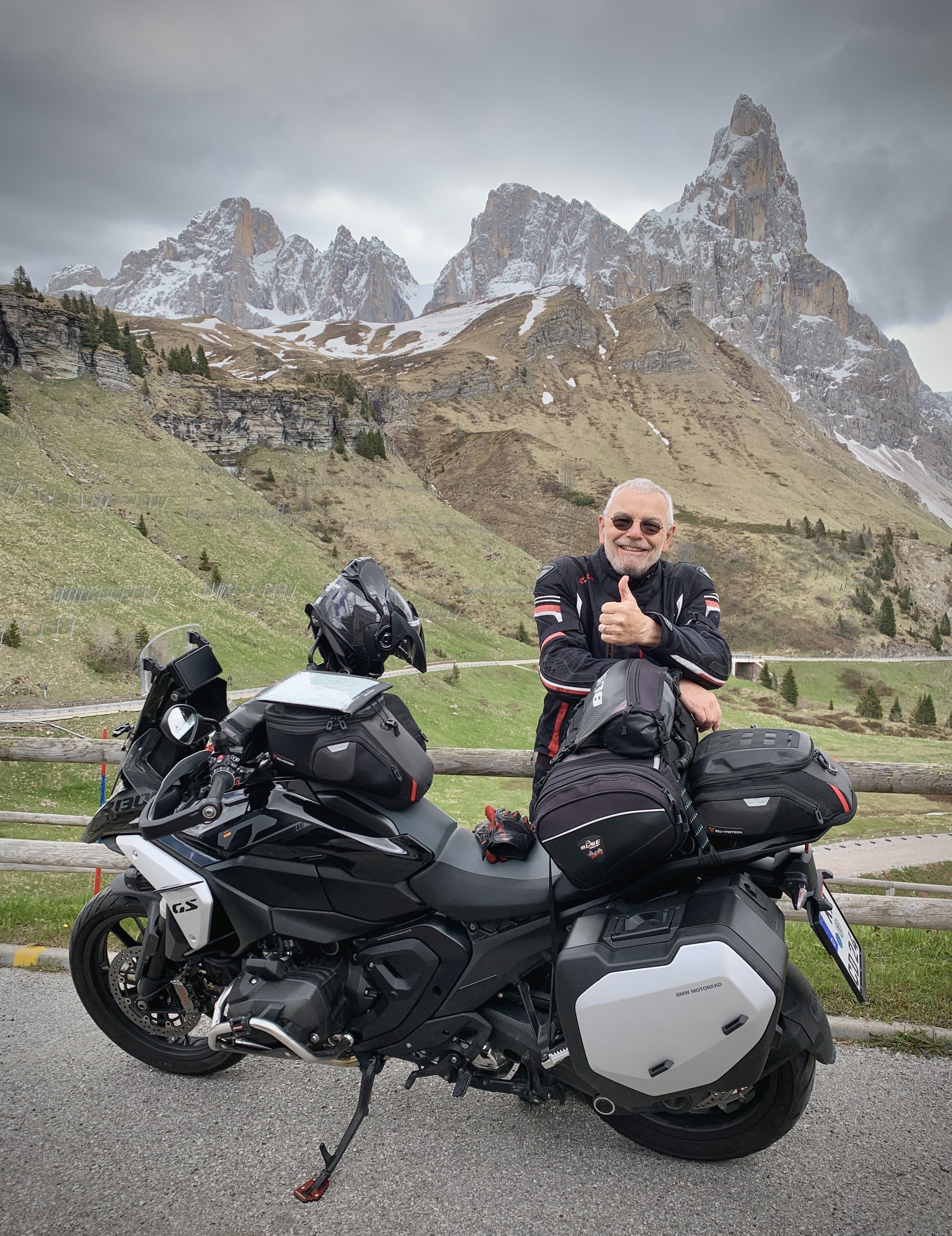

Bei 20 000km-KD defekte Absenkung moniert - danach i.O. übernommen, nach 500km erneute Fehlfunktion im Trentino-Urlaub. Ca. 2000km zwangsläufig abgesenkt gefahren...
Zuhause angekommen, vier Tage später: Anhebung für Hauptständer funktioniert ein Mal, dann erneute Fehlfunktion... Momentan beim BMW-Händler...
Aus meiner Sicht keinerlei fahrwerksseitige Einschränkungen:
