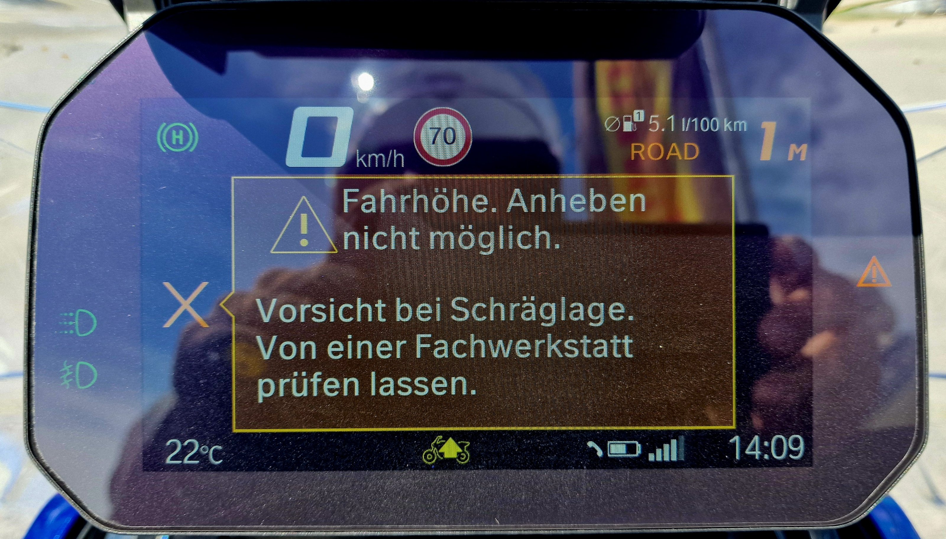

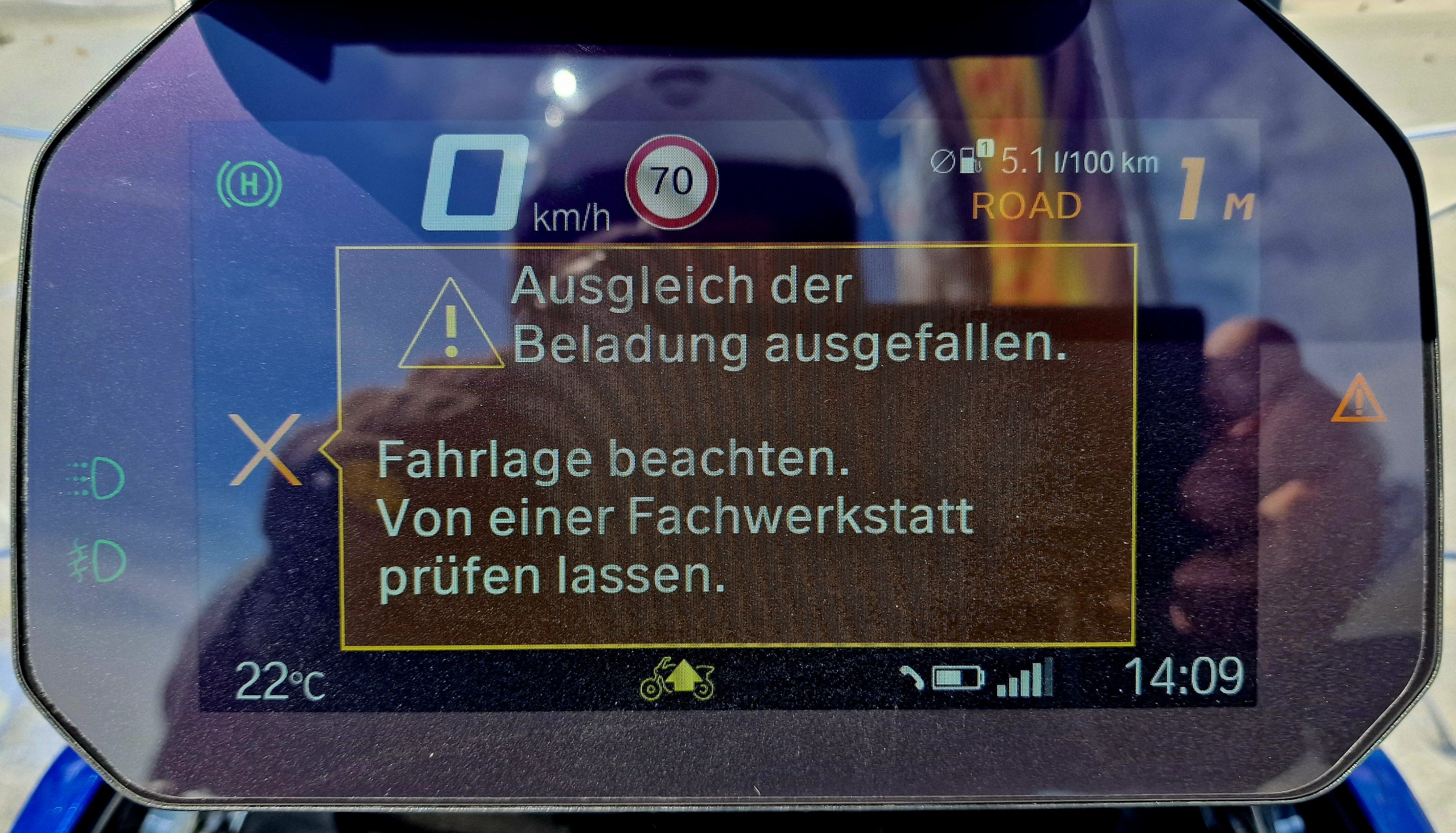

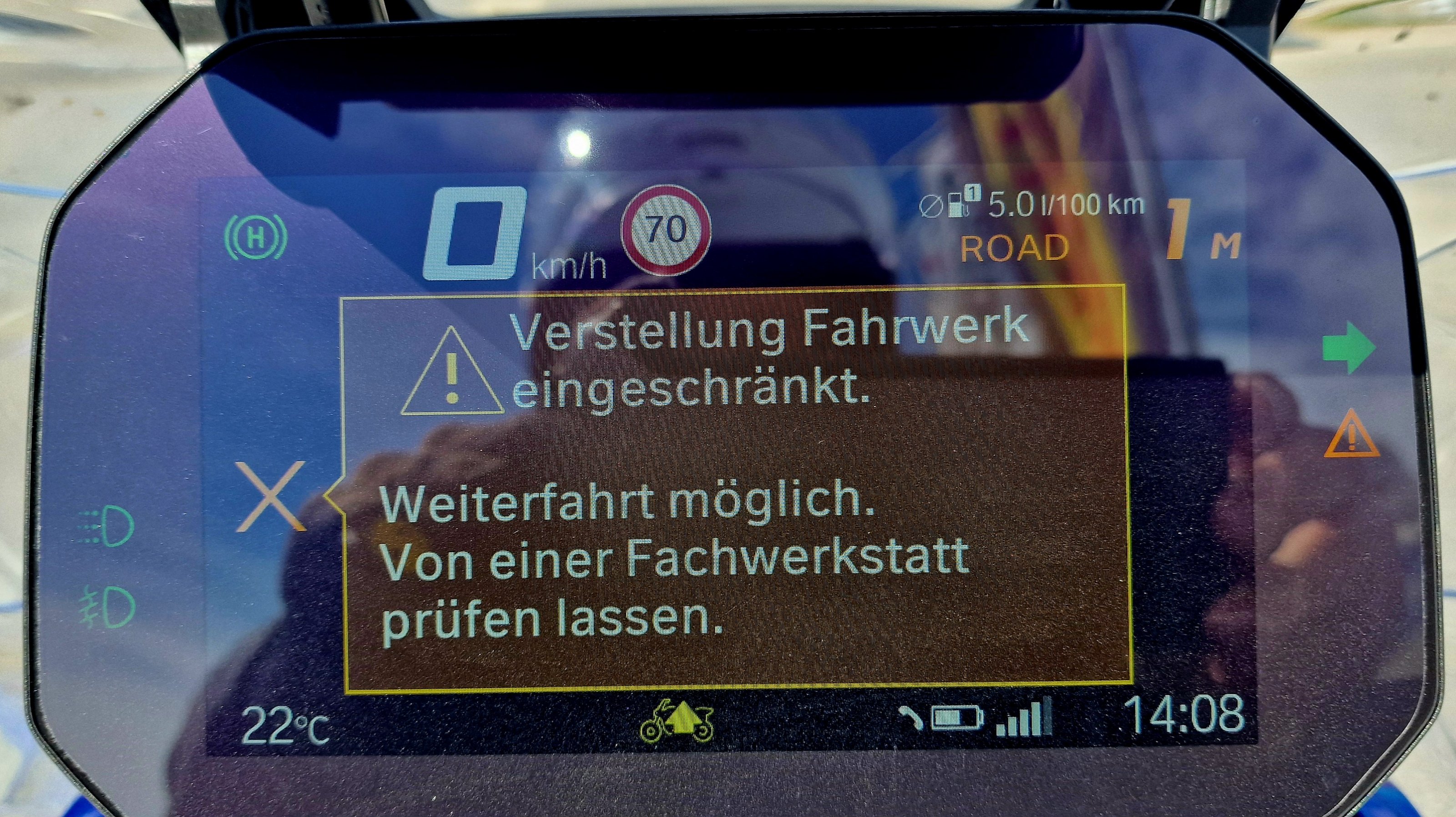

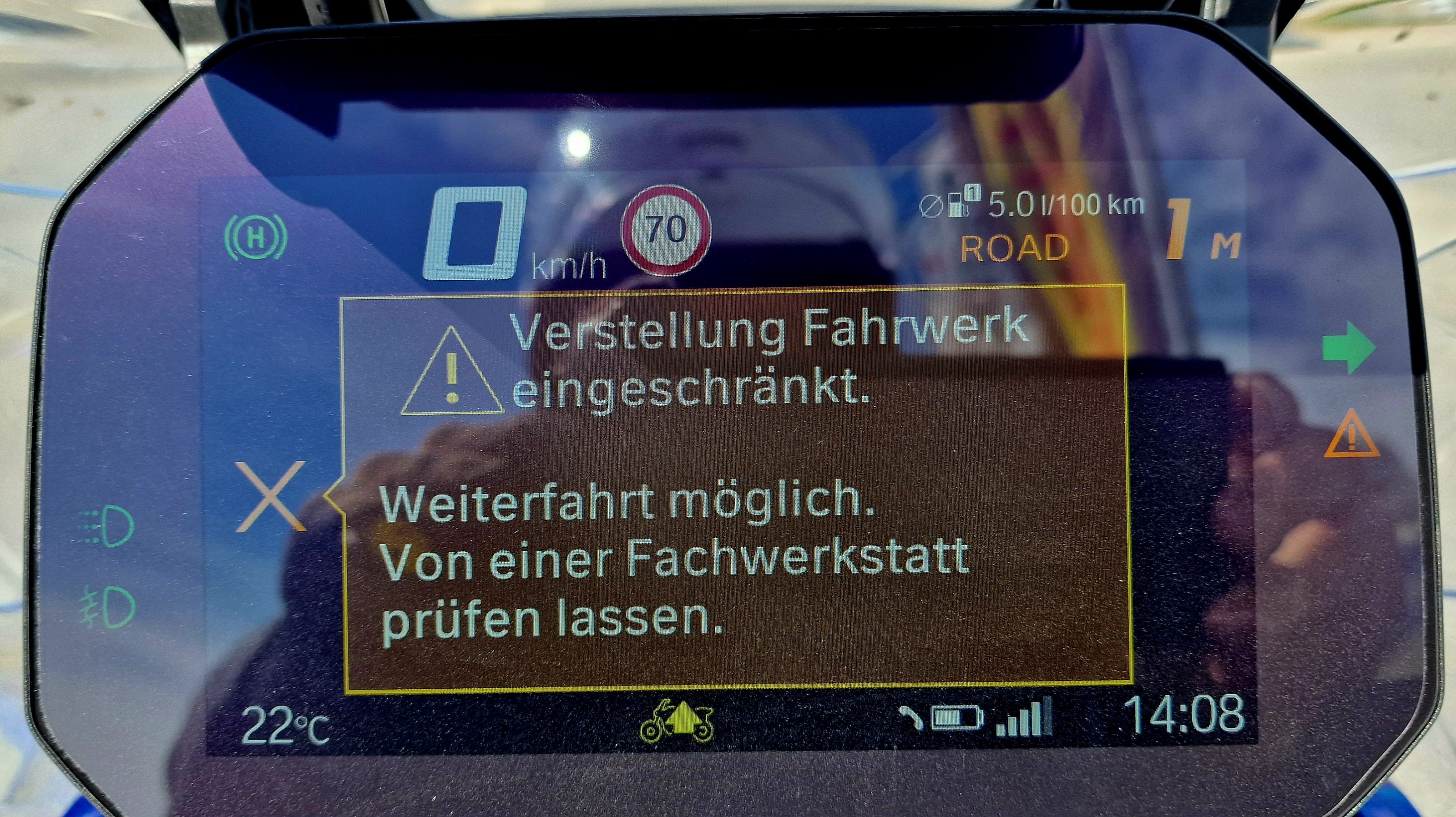

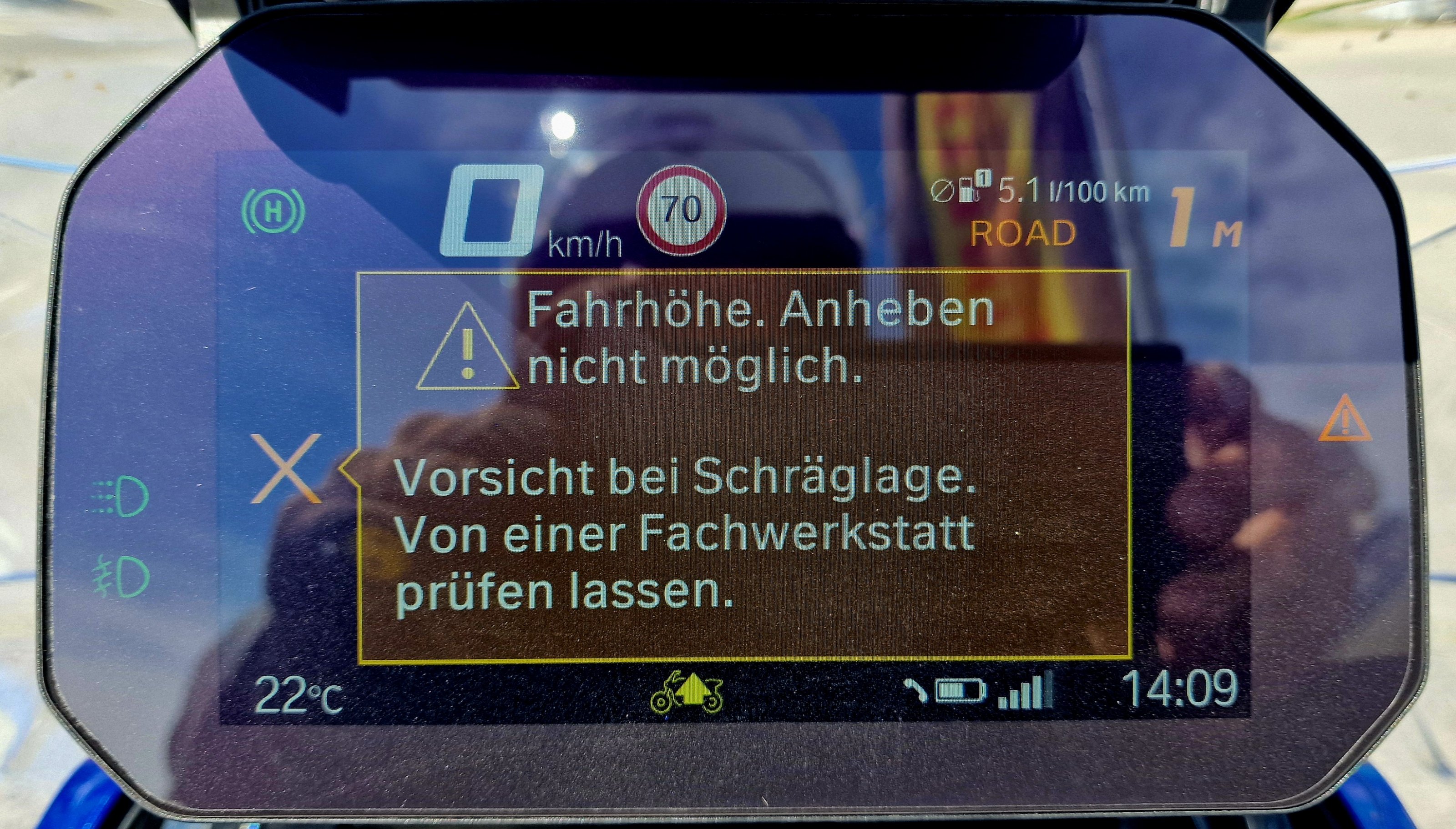

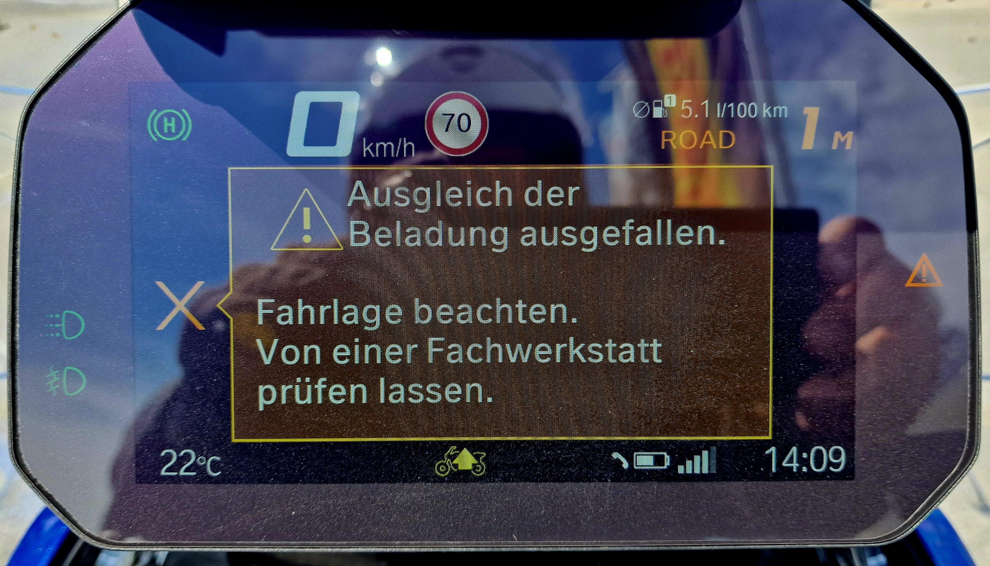

Wenn du das Bild vergrößerst siehst du das der Pfeil gelb ist. Kam auch ne Meldung sinngemäss dass das Hochfahren nicht möglich wäre, Schräglage eingeschränkt oder so ähnlich. Hatte allerdings den Eindruck, das trotz Meldung alles funktionierte.
Bei meiner Adventure kamen alle 3 Meldungen bei ca. 2.900km!
Nach Zündung AUS u. ein paar Minuten wieder AN waren die Meldungen weg.
Jetzt ca. 4.500km drauf, seither keine Meldung mehr!
Bei mir blieb das Fahrwerk auch in der hohen Position, das ist dann richtig schräg am Seitenständer, obwohl ich schon die längere Seitenstütze verbaut habe...
Super, genau diese Meldungen hatte ich auch. Ich meine aber, dass mein Fahrwerk unten geblieben ist und nicht hochfahren konnte. Würde auch zu der Meldung passen. Achtung bei Schräglage wegen Aufsätzen und so.Ist ja aber auch egal. Am Freitag ist EKT. Müssten doch eigentlich im Fehlerspeicher auftauchen die Meldungen, oder?
