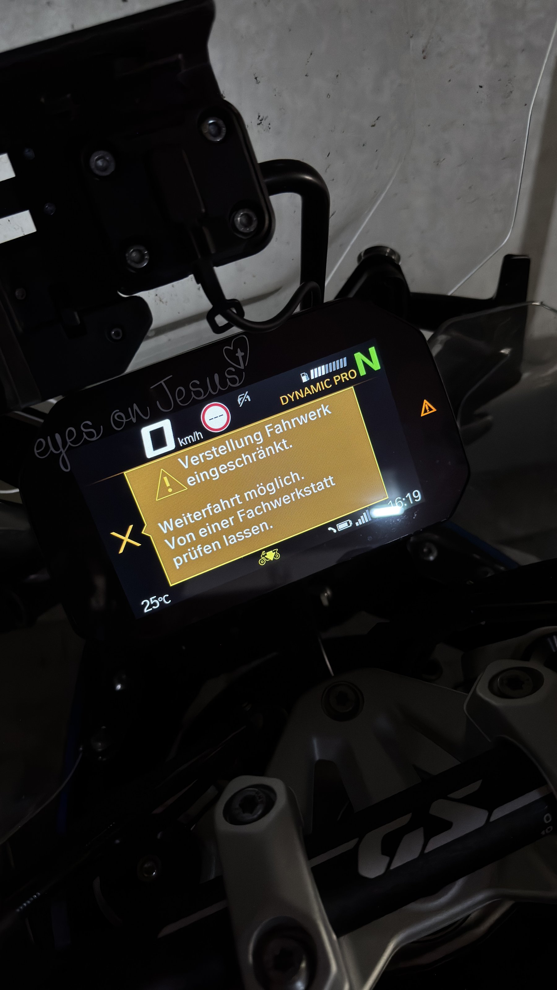

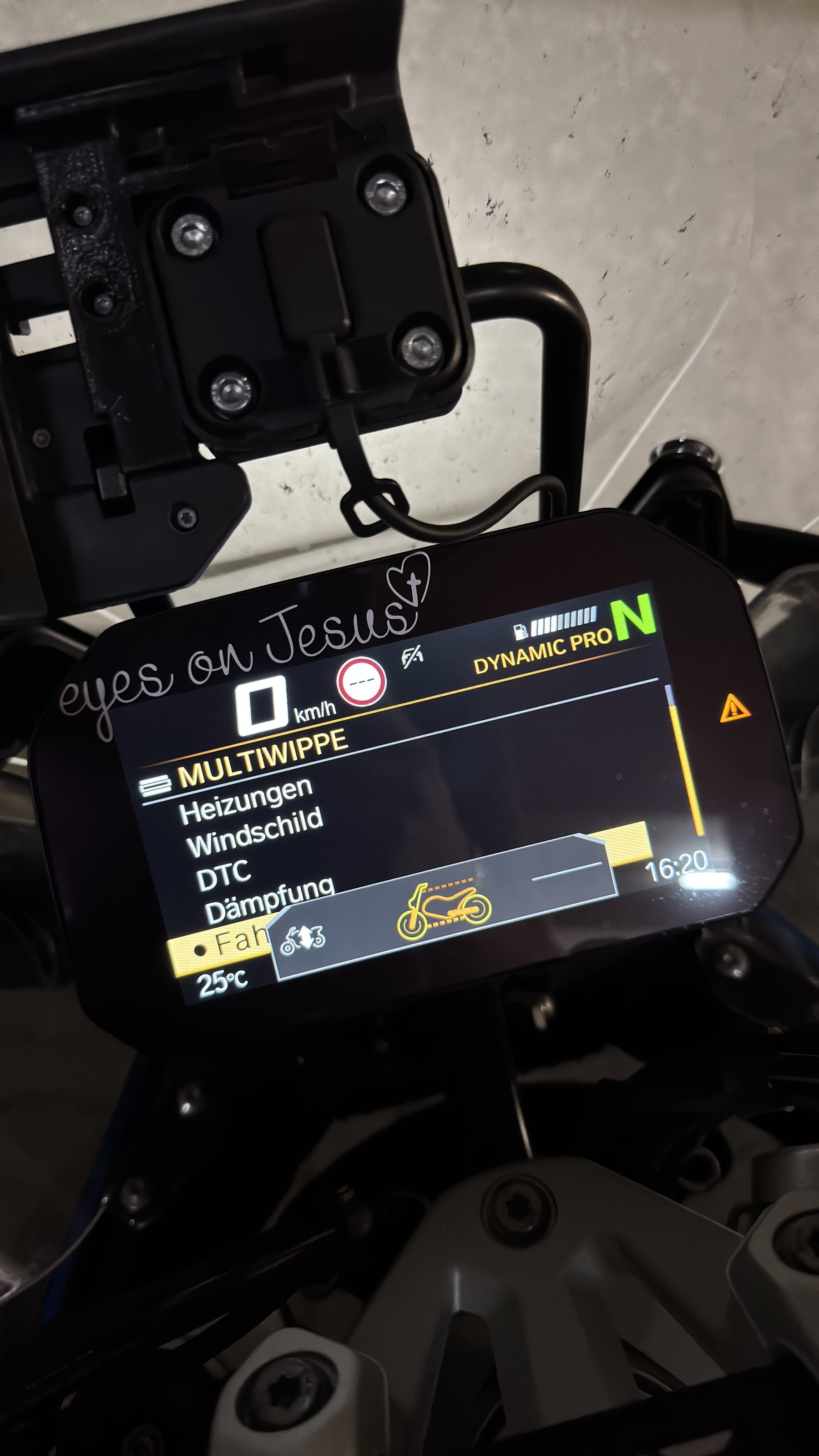

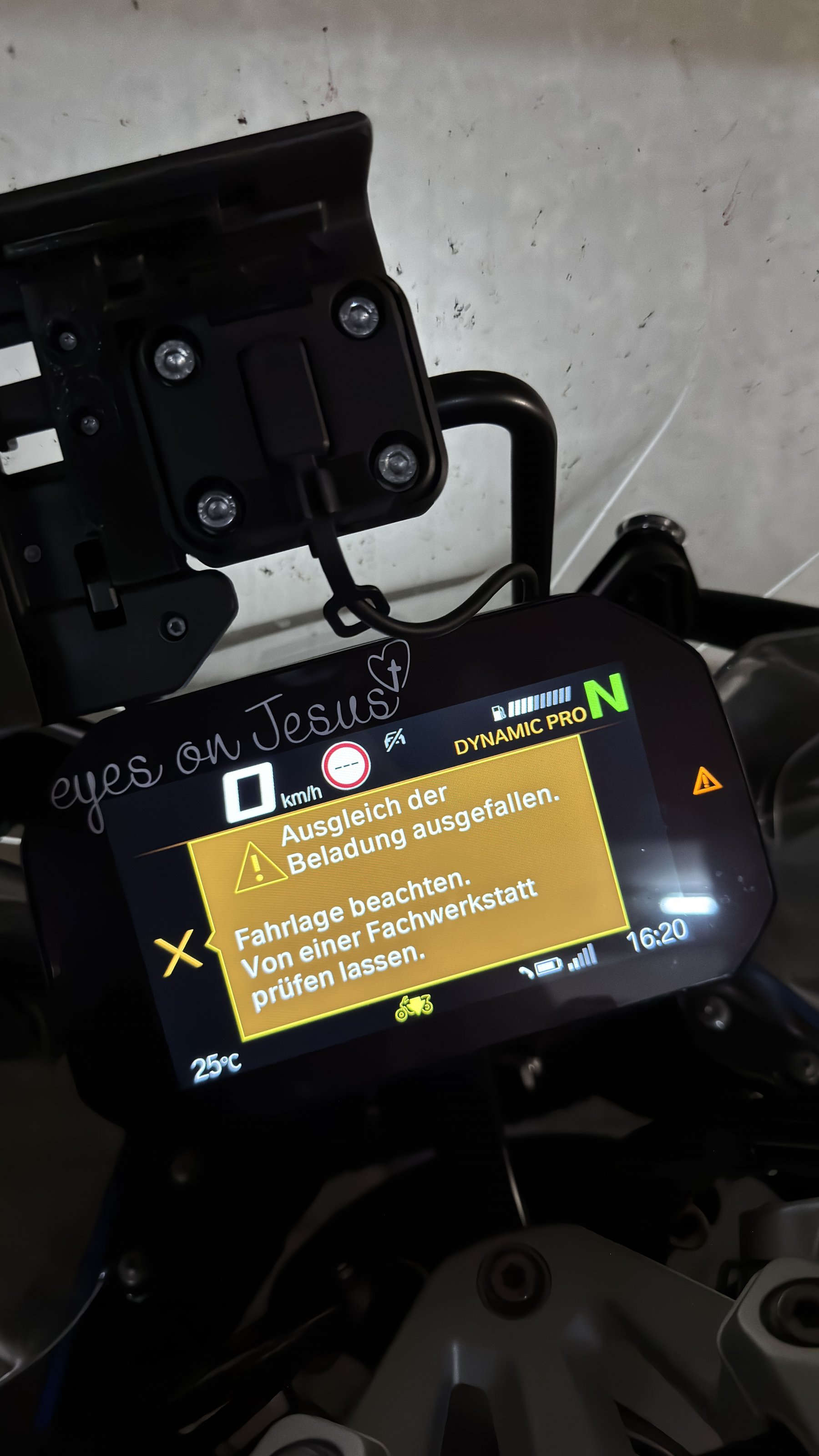

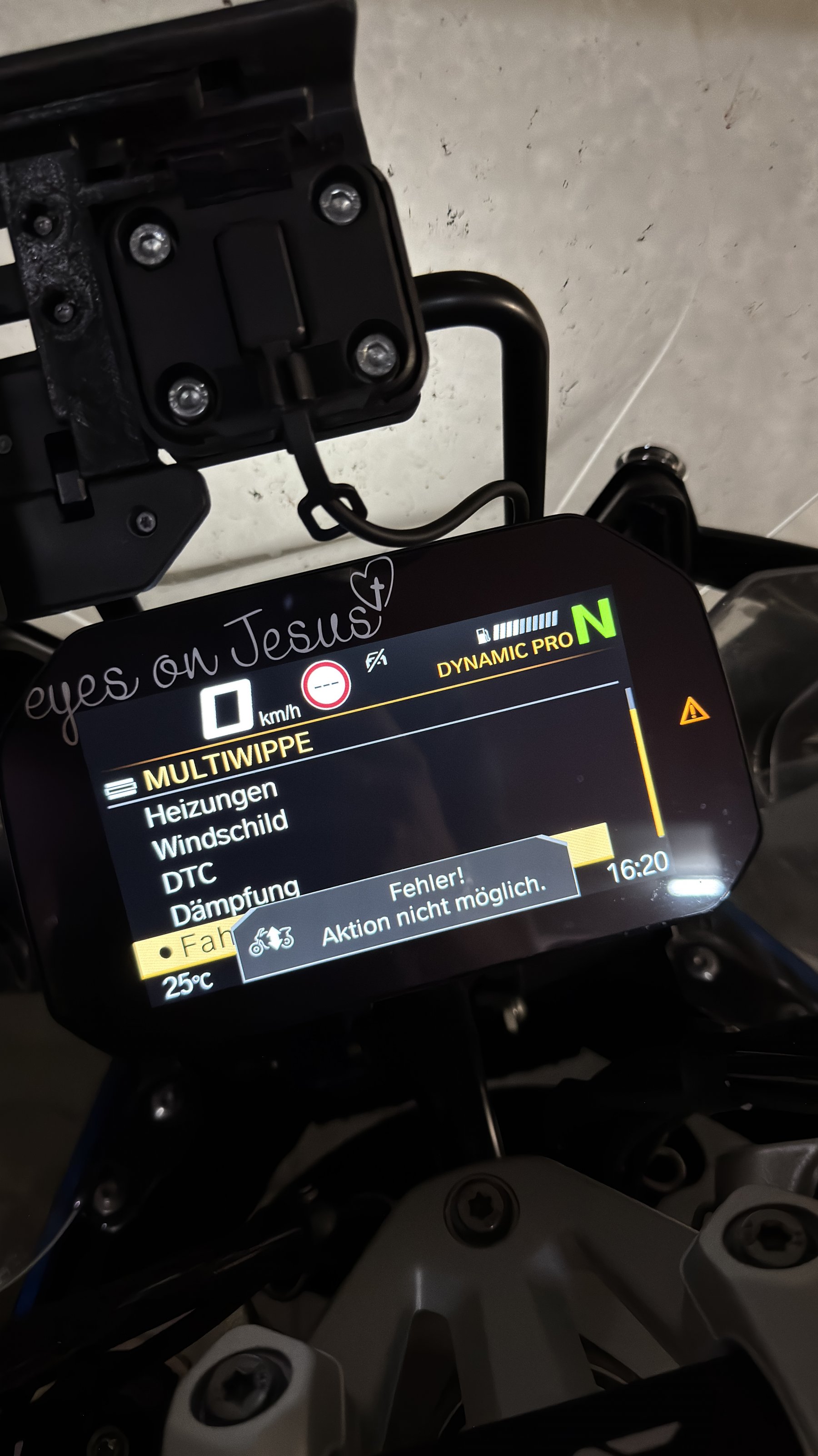

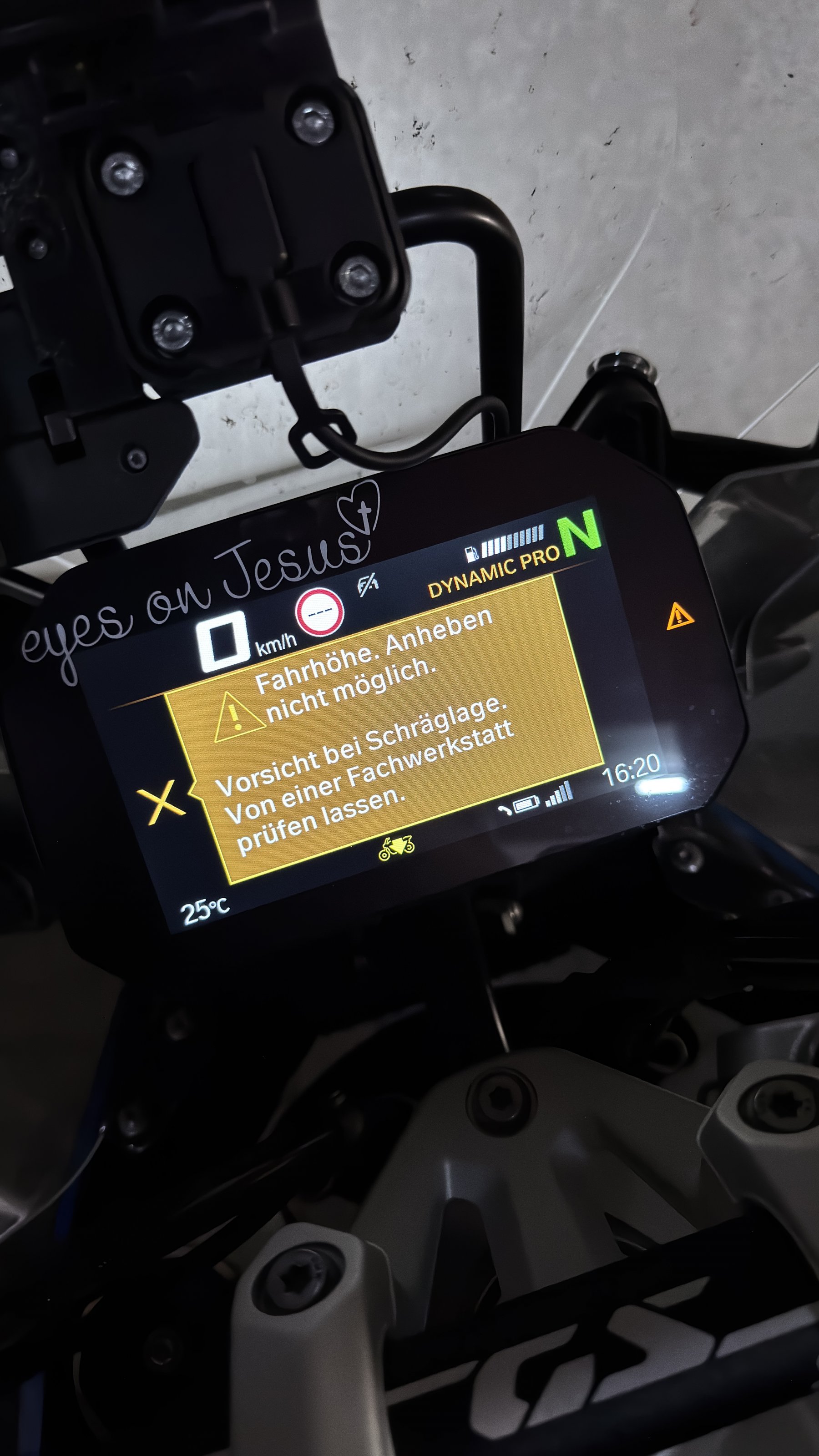

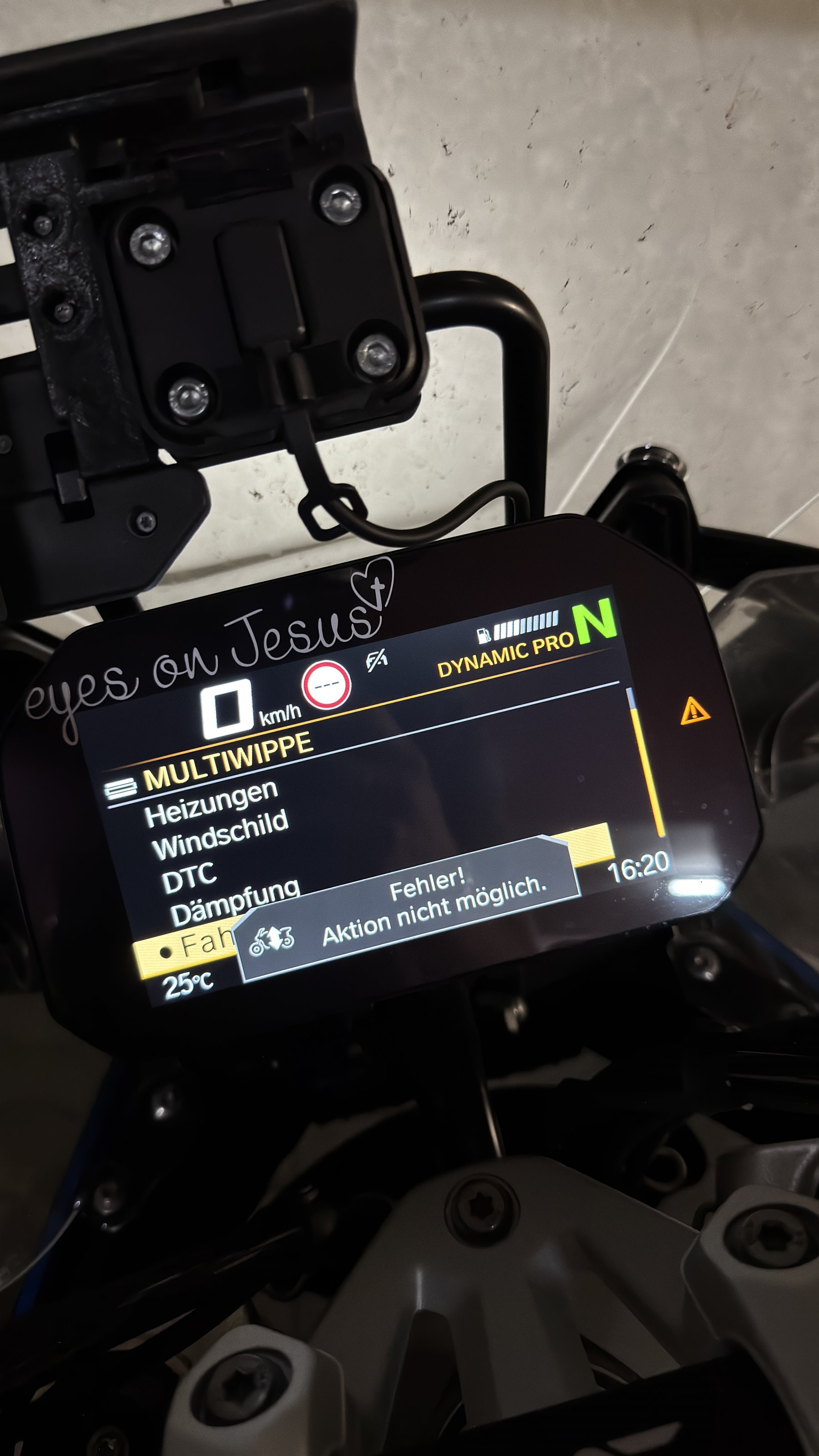

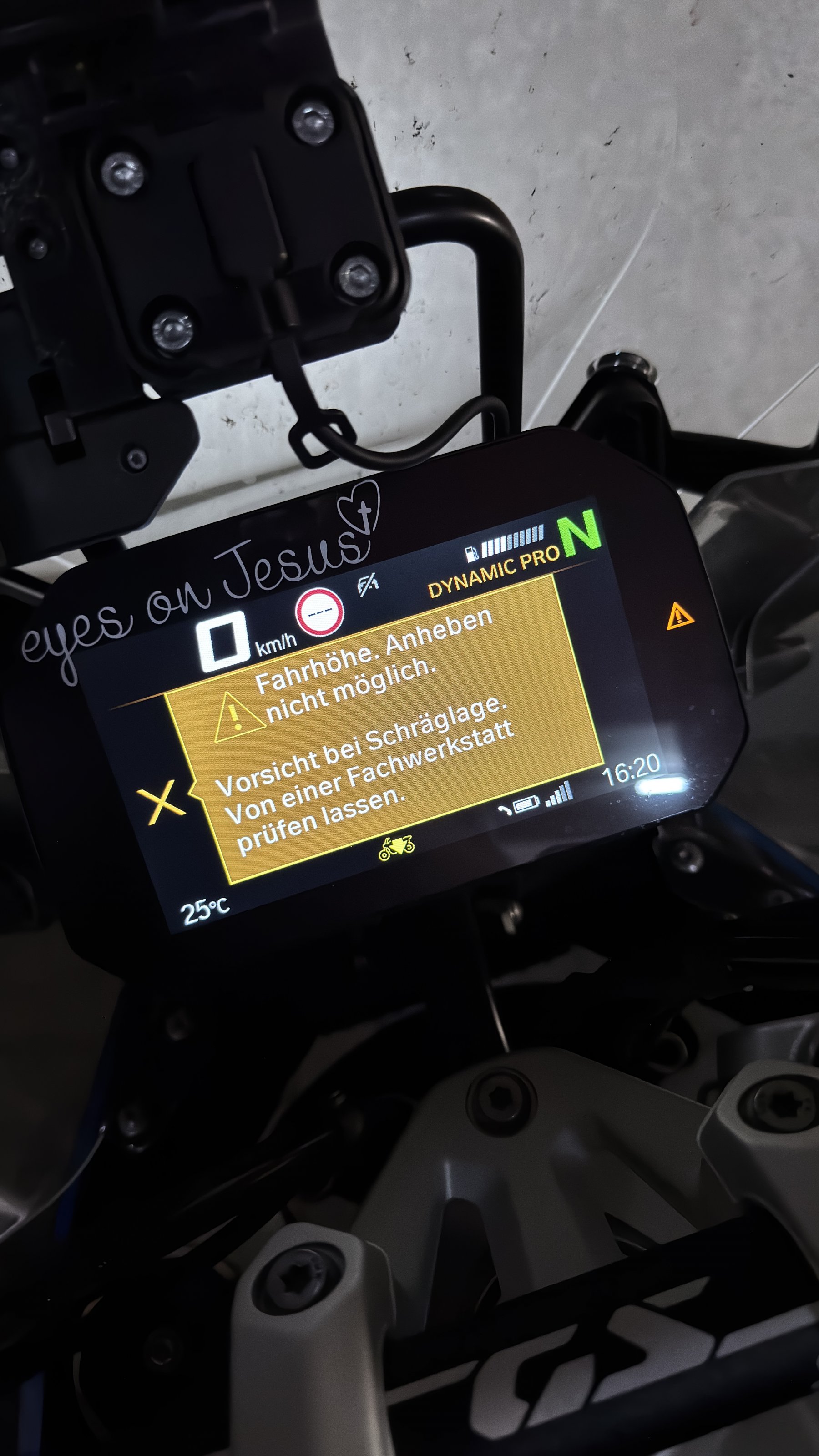

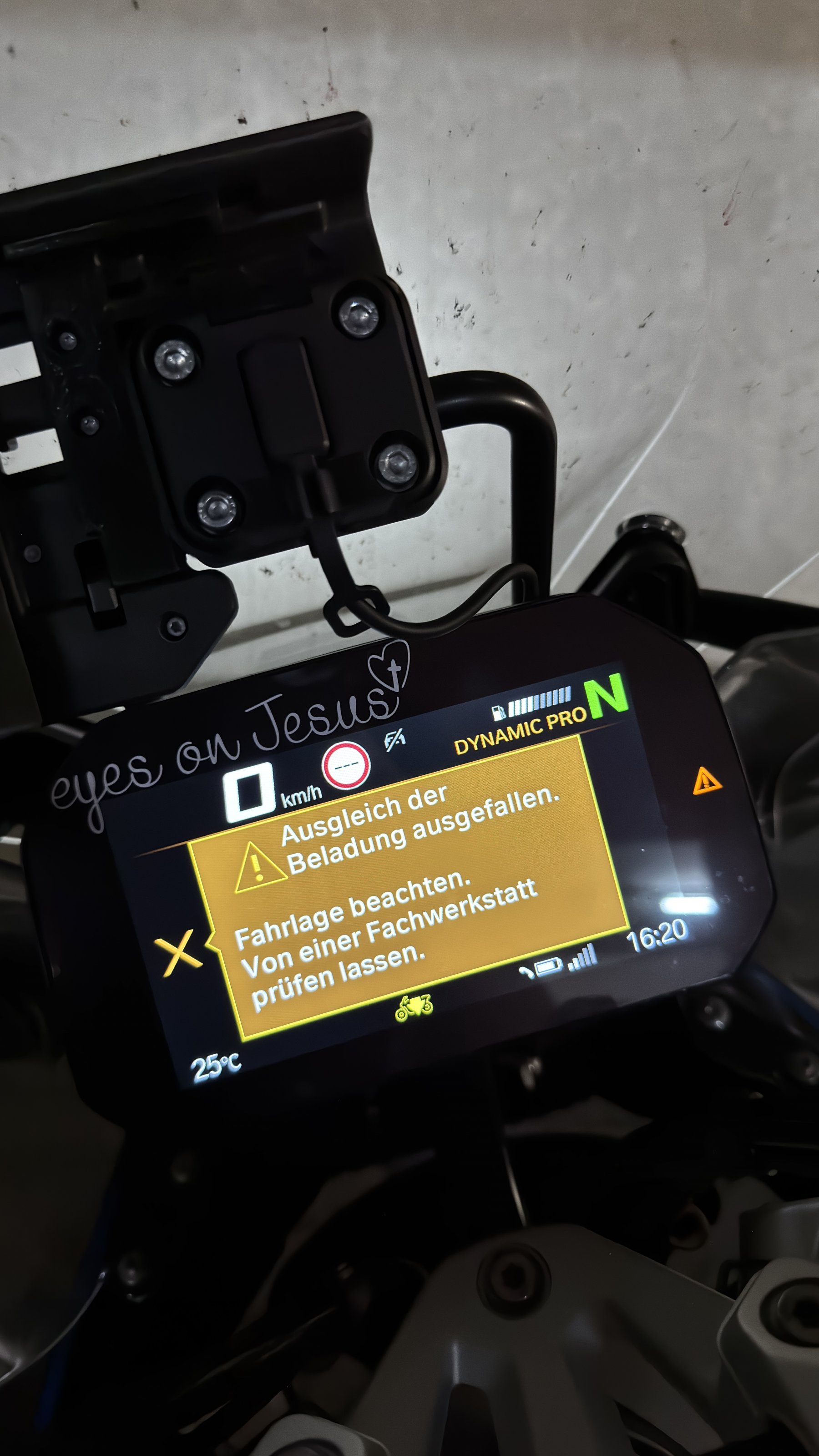

Jetzt hat es mich zum vierten mal erwischt. Langsam nervts mich. Warum fällt die Höhenverstellung aus und was kann ich selbst dagegen tun? Mein Sohn fährt immer wieder mit und ich will nicht riskieren, dass etwas passiert. Auch im Urlaub vor zwei Wochen in Italien ist das ausgefallen und hat sich dann aber nach ner Zeit in dem die Maschine aus war, wieder gefangen. Gestern nicht mehr. Erst heute war es wieder weg und dann wieder da.

Ausfall heute und gestern auch, war nichts auffälliges. War vom Fahren her alles normal. Gleiche Fahrweise, nix ruckartiges, kein Offroad .. ausser das es eben sehr heiss war.

@rumblejunkie ; Ein Auslöser ist immer wieder eine zu schwache Batterie. Nachdem ich die letzten Tage insgesamt rund eine Stunde mit Zündung an in der Garage rumgespielt habe (Koppelungen von iPhone, Navi etc.), kamen die üblichen drei Fehlermeldungen. Batterie war schwach. Aufgeladen und alles läuft wieder. Dass bei meiner 1300er die Hydraulikpumpe gewechselt wurde, steht u. a. in #779, 780, 783.
Insbesondere die Aufbockhilfe schluckt viel Energie. Es gibt leider weitere Auslöser.
