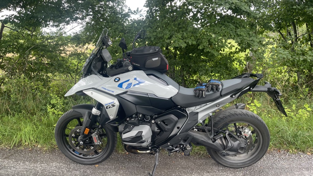

Da ist sie wieder. Dass die adaptive Fahrwerkserhöhung wieder einwandfrei funktioniert, ist eigentlich keine extra Erwähnung und Beschreibung wert.
Höhenmeter konnte ich auf dem Navi 1x 5m ablesen.
Hier nur 1 Meter:
Spaß beiseite. Wichtig ist, dass das Fahrwerk dauerhaft funktioniert und das nicht nur in der Ebene.
