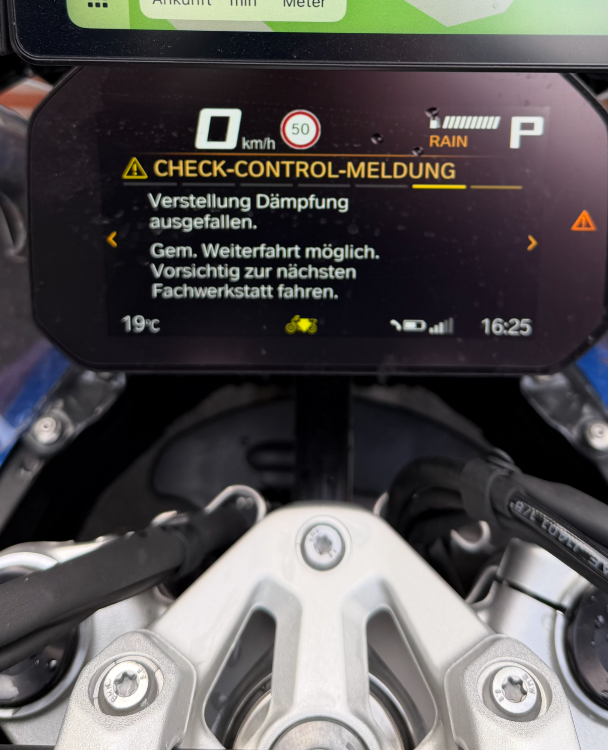

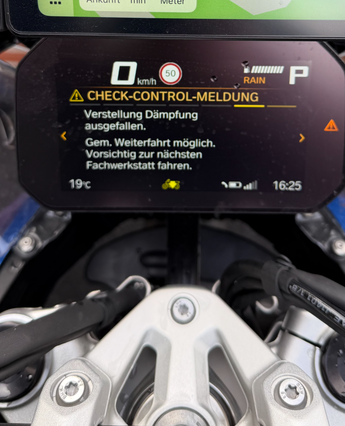

Bin gestern auch dem Club beigetreten.
Zündung aus/an, Fehler erstmal weg.
Diese Art der Fehlermeldung habe ich weder live noch hier im Forum bisher gesehen? Zumindest nicht wissentlich (Forum). Insbesondere den Hinweis "Verstellung Dämpfung ausgefallen". Ob dies an einem anderen Softwarestand oder vielleicht sogar am Rain-Modus (noch nie genutzt) liegt?
Das Fahrwerk deiner 1300er ist permanent unten. Hast du in Fahrt bemerkt ob die Dämpfung/Federung noch arbeitete? Zusätzlich wäre ein Blick auf die V-Anzeige im TFT interessant (gewesen).
Das sind die gleichen Fehlermeldungen, nur hier in der Ansicht des Untermenüs für Check Control. Mit Links- oder Rechtsklick schaltet man die Anzeigen der Fehlermeldungen durch.
