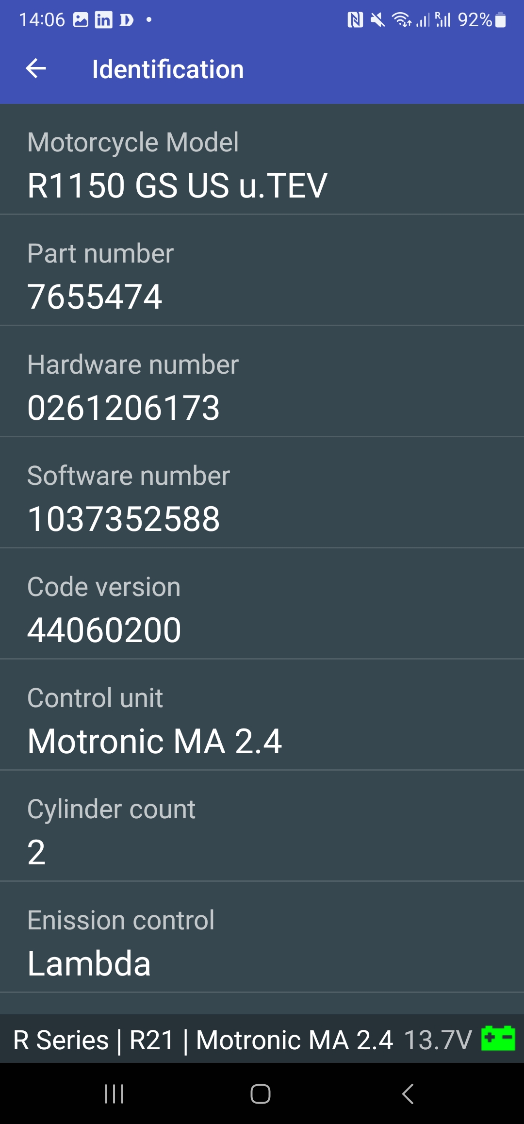

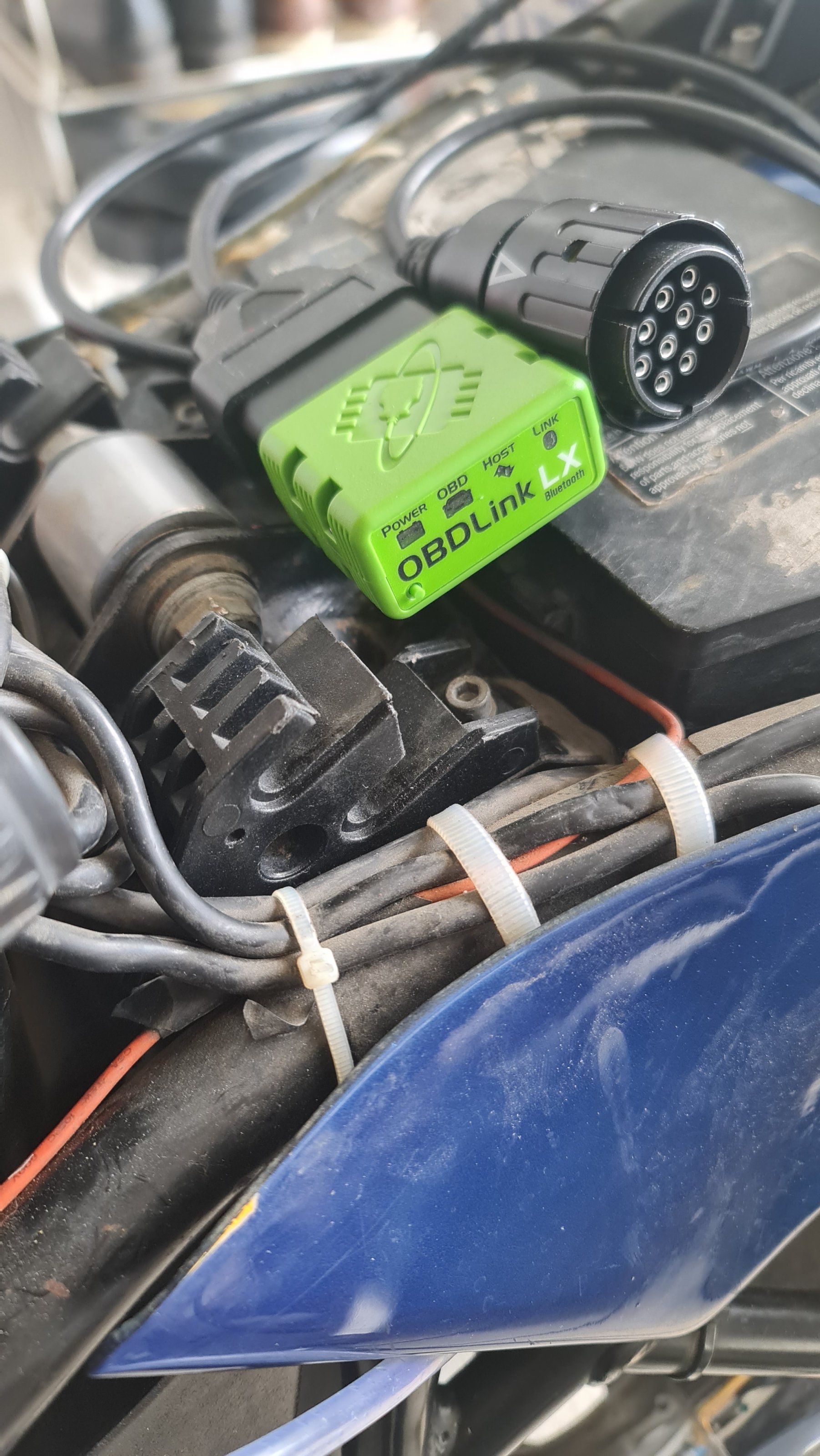

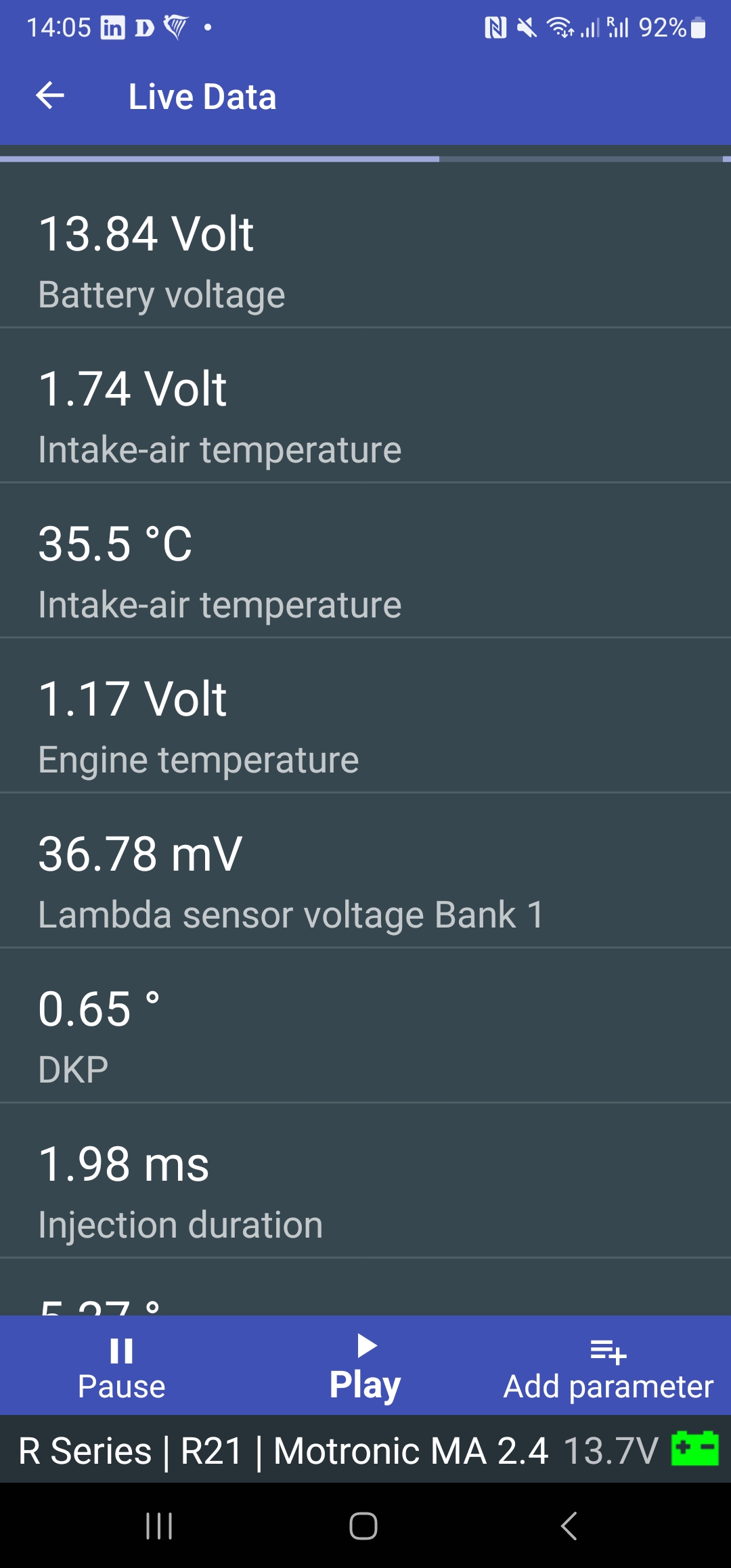

Hallo, hatte Probleme den Motor nach Servicearbeiten und Tausch einer defekten Drosselklappe wieder sauber einzustellen.
Habe mir dann diesen OBDII Stecker besorgt und damit einige Parameter neu eingestellt und der Motor lauft wieder sauber.
Kann es empfehlen. Günstig:140 die hardware und 50 für die software von MotoScan. Also um einiges günstiger als andere Diagnosegeräte. Funktioniert mit jedem bluetooth fähigem
android Mobiltelefon.
Und es ist so klein und handlich dass ich es immer mitnehmen kann.
Ein paar screenshots:
