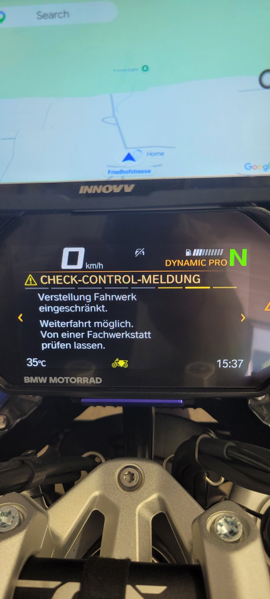

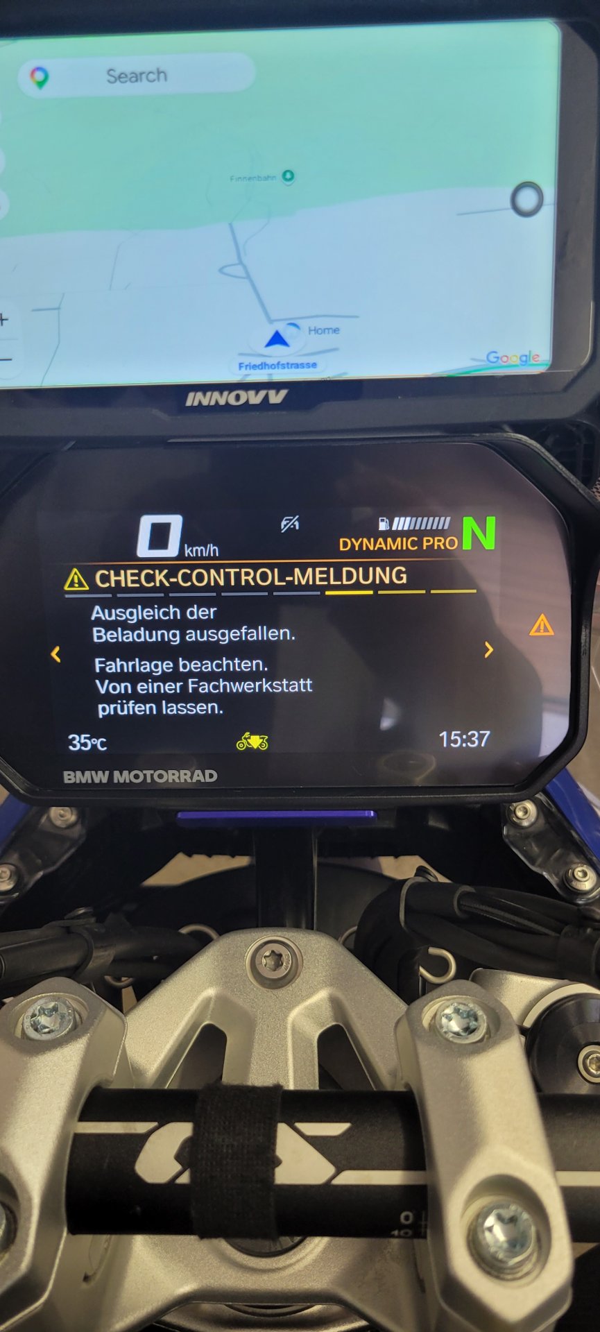

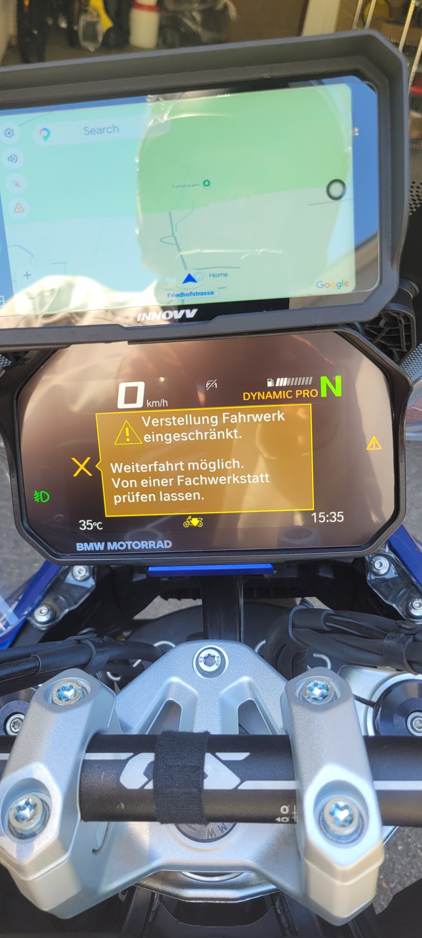

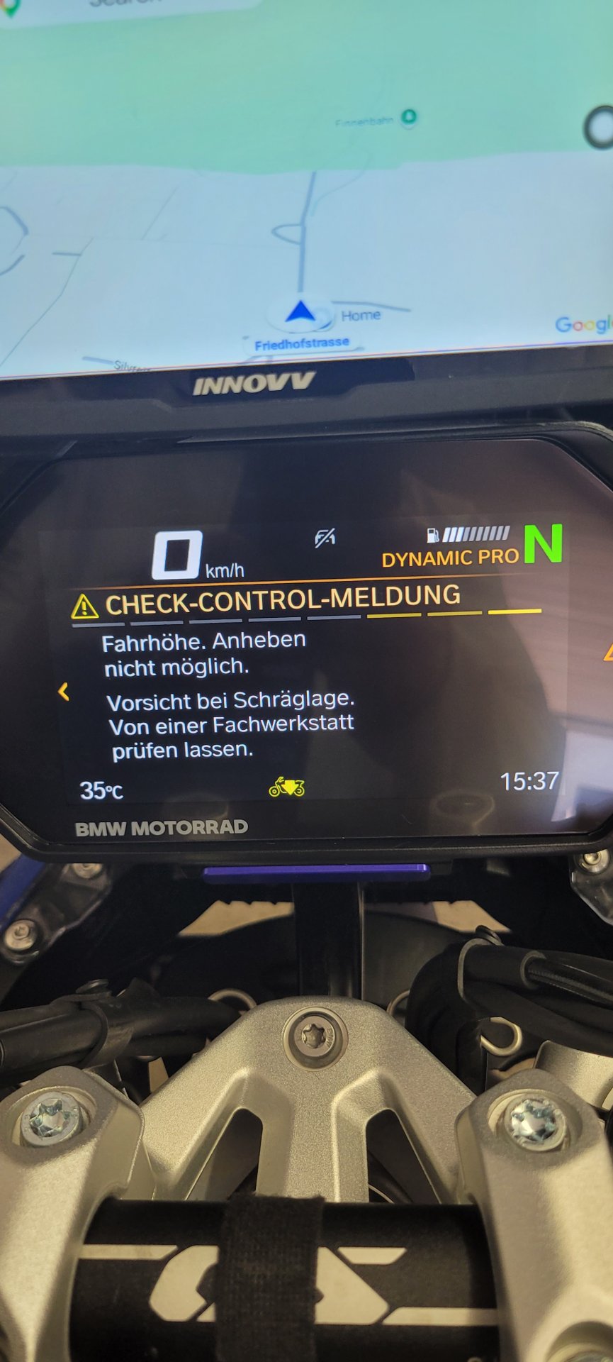

Uuuund jetzt hat es mich auch erwischt.
Jeden Tag erneut auf der Route des Grandes Alpes. Konnte es daher auch gut reproduzieren.
Die letzten Vermutungen treffen auch bei mir zu.
Zuhause im "flachen" und normalen Temperaturen passiert nichts.
Auch im Mai in Südtirol auf 2500m alles gut, da war dort halt auch noch -2 bis +10°C.
Nun hier in Frankreich >30°C.
Begonnen habe ich noch mit automatischer Höhenregulierung.
Auf dem 2 oder 3 Pass bei über 1500m und 30°C kam dann die Fehlermeldung (bzw. alle drei) bei einer Pause.
Nach einer längeren Pause im Tal ging es wieder, danach kam es dann aber wieder und ging auch nicht mehr weg, egal welche Höhe und Pause.
Erst am nächsten Tag zum morgen ging es wieder.
Hier hab ich dann mal zum Test auf "immer hoch" gestellt.
(es senkt ja automatisch ab Seitenständer ausklappen ab): Und auch hier, erster Pass über 2000m und über 30°C im Moment des Absenkers die Fehlermeldung.
Das mache mich schon etwas verdutzt.
Beim Hochfahren, dass es nicht klappt ok, aber beim Absenken, dass es dann nicht mehr hoch geht? Naja.
Dann unten im Tal wieder nach einer längeren Pause ok, und später dann wieder Dauerhaft.
Bin gespannt was der Händler sagt.
Ich glaube also auch, dass es etwas direkt mit dem Öl zu tun haben muss, da Höhe und Hitze gemeinsam das Problem auslösen zu scheinen, bzw. wenn es einmal an einem Punkt war, erstmal (ohne mehrere Stunden Pause) ein Point of no return für den Fehler gibt,
