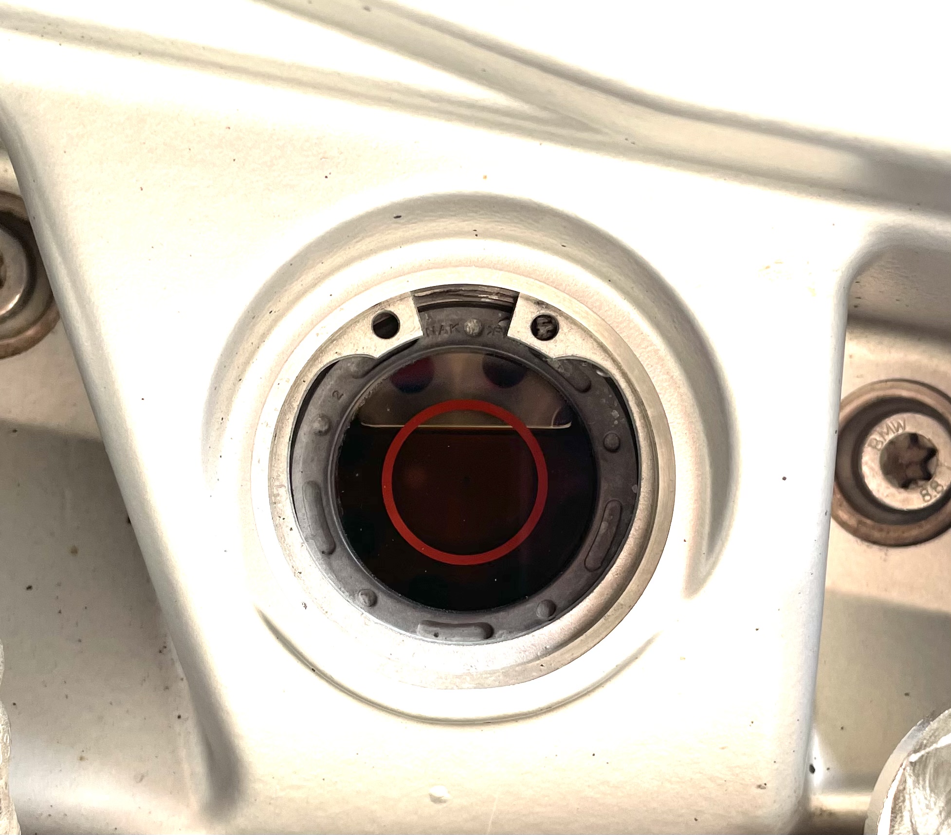

Diskutiere Falsche Ölmenge nach Inspektion/ Ölmeldung trotz richtiger Ölmenge im R 1200 GS LC und R 1200 GS Adventure LC Forum im Bereich Motorrad Modelle; Lies mal in der Bedienungsanleitung wie man den Ölstand richtig misst. Ich fülle beim Ölwechsel immer nur bis Mitte Schauglas. Nie bis oben...
Erfahrung….beim ersten Mal ging’s mir wie dir.
Meist hab ich im 4 L Kanister 0,5l übrig. Natürlich mit Filterwechsel, falls gleich einer fragt.
Ganz nebenbei, ich weiß echt nicht wie BMW IMMER 4L reinbekommt. Zumindest steht das auf der Rechnung.

Danke für die Meinungen und Erfahrungen. Werde dann trotzdem morgen mal den Ölfilter leeren und wieder einsetzen. Nur so fär de Kobb.
Die 4 L reinkippen geht locker 😂, nach dem 20tausender Service der 1250er habe ich 900 ml abgelassen, erst dann war der Ölstand am oberen Rand des Kreises.
Daraufhin hab ich die Ölwechsel selber gemacht, den Rest der Wartung natürlich auch 👍.

Ich habe auch Mal die vorgeschriebenen 4L mit Filterwechsel rein gekippt. Jetzt 20.000 km später sieht man so langsam wieder Luft im Schauglas...
Naja, erspart einem zumindest das nachkippen in der Saison...
Oha, Hauptsache das Öl schäumt nicht auf bei der Menge zu viel.

ich war der Meinung, wenn's im BMW Handbuch so drinnen steht wird es wohl stimmen...
Nächstes mal Dann vielleicht doch nach Schauglas

Ich hatte im Frühjahr/Sommer auch so ein hin und her mit dem blöden Öl.
Kurz unterhalb von 3/4 ging sporadisch die Meldung "CheckOil" an. Bei der 30.000km Inspektion wurde das Öl wie hier beschrieben laut BMW Anweisung aufgefüllt.
Komplettes Schauglas war voll, nach etwas Fahrt und 5min warten (lt. Handbuch) war die Ölmenge press am oberen roten Kreis. Das ist so korrekt!!
Allerdings lässt sich die Fuhre so einfach grottig schalten, was bei den LC Modellen um 2017 bis 2018/19 bekannt ist. Also hab ich wieder beim Händler rausgelassen bis auf 3/4 Ölmenge und nun passt es.
