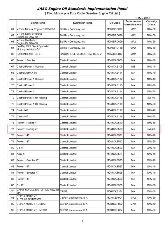

noch viel schräger ist vielleicht das das Öl was BMW "vorschreibt" offensichtlich gar keine JASO MA2-Freigabe hat, wie man hier nachlesen kann: Seiten aus 4T_EV_LIST_05.jpg
Die komplette Liste gibt es hier: http://www.jalos.or.jp/onfile/pdf/4T_EV_LIST.pdf

noch viel schräger ist vielleicht das das Öl was BMW "vorschreibt" offensichtlich gar keine JASO MA2-Freigabe hat, wie man hier nachlesen kann: Anhang anzeigen 97875

ja das finde ich auch schräg, hatte die diskussion bereits mit bmw betreffend eines ma2 öls für den maxi scooter c600
da meinte herr k. von bmw direkt, was kann castrol u bmw dafür, dass die jaso seine listen nicht korrekt pflegt.
das war anfang märz.
ich setze immer motol öl ein
nur denen ihre neuen ma2 öle sind alle in der liste vom mai

mmh was Gastrol auf die Verpackung und ins Datenblatt schreibt ist deren Sache, aber Fakt ist nun mal auch das die JASO diese Freigabe vergibt und nicht irgendein Ölhersteller. Wie man unschwer an der Liste erkennen kann, hat jedes Öl in dieser Liste eine zugehörige Freigabenummer die auch auf dem Produkt zu finden sein müsste. Und die Liste ist zudem noch topaktuell und für jeden öffentlich zugänglich. Warum sollte JASO in aktuellen Listen falsche Informationen veröffentlichen? Das macht keinen Sinn.

Ich muss dazu sagen daß auch mein Händler festgestellt hat daß das betreffende Castrolöl nicht die JASO MA2-Freigabe hat, auch nicht auf der neuesten Liste.
